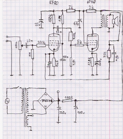

    Witam. POstanowiłem sobie zmajstrować takiego maluszka do słuchania muzyki. Zrobiłem już końcówkę mocy i zasilacz, z przedwzmacniaczem się trochę męczę, gdyż jest to preamp dwu stopniowy i sie przesterowuje... Dlatego postanowiłęm zrobić jednostopniowy preamp na EF80 i zaprojektowałem coś takiego, jak w załączniku. Chciałbym prosić, abyście podzielili się ze mną swoimi uwagami do tego układu albo pomysłami na ulepszenie jakości dźwięku. Myślę, że to powinno grać, ale pewności nie mam...

    możesz mi wyjaśnić w jakim celu w szereg z kondensatorem sprzęgającym 22nF z anody EF80 włączyłeś rezystor 220 w kierunku do siatki pierwszej lampy wzmacniacza mocy?

    METALOWIEC
    Posty: 295
    Pomógł: 23
    Ocena: 11
    żeby zmniejszyć o około 0,2 sygnał sterujący ;]

    to chyba nie tędy droga, lepszym rozwiązaniem jest zmiejszenie wartości rezystora anodowego, lub wprowadzenie ujemnego szeregowego-prądowego sprzężenia zwrotnego, poprzez podzielenie rezystora katodowego w EF80.
    Dając ten rezystor w szereg z kondensatorem sprzęgającym, podwyższasz wartość dolnej częstotliwości granicznej wzmacniacza.

    Okej, to sie wytnie w takim razie:] Kombinowałem dzisiaj jeszcze z katodyną w preampie aczkolwiek, nie jest to coś czego bym chciał... wzmocnienie olbrzymie, zniekształcenia też, a ustawiając głośność na tyle aby było czysto, nie widać po końcówce mocy oznak jakiejś cięższej pracy typu przygasanie niebieskich pasków wewnątrz anody... poza tym dziwnie chodzi sprzężenie zwrotne...

    Czy celowo zwierasz do masy prawie cały sygnał sprzężenia zwrotnego
    za pomocą kondensatora bocznikującego rezystor katodowy lampy wejściowej (oprócz najniższych częstotliwości (?) nie moge się doczytać wartości Ck) ?

    Ten Ck ma wartość 2n. W normalnym stonpiu triodowym podnosił troszke wysokie tony, reszta bez zmian.

    Elektrolit w zasilaczu to czterosekcyjny kondensator z OTV. Mam nadzieję, iż nie muszę tłumaczyć dlaczego koniec mocy zasilany jest z drugiego elektrolitu w zasilaczu, a to wyjście na pierwszym elektrolicie jest wyjściem napięcia z prostownika na drugi, identyczny filtr drugiego kanału wzmacniacza :]

    Prawde powiedziawszy dlatego, że nie widziałem jeszcze schematu gdzie lampa mocy pracująca w klasie A jest zasilana nieodfiltrowanym napięciem anodowym. Kiedyś się bawiłem i przy takim podłączeniu jak mówi Aktyp wyraźnie było słychać w głośniku drugą harmoniczną z napięcia zasilającego.

    Proponuję trzeci elektrolit z którego napięcie można dać na lampy, jest to jeszcze lepsze rozwiązanie.
