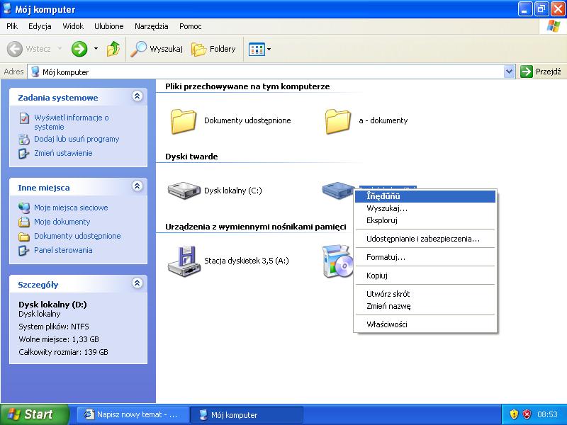

    Witam. Własnie zainstalowałem XP ale przed końcem instalacji gdzieś przy kreowaniu elementów w menu start, (nie wiem dokładnie bo nie patrzyłem) system się wyłączył ... niby działa ale nie jestem pewien ... poza tym jak klikam na jakiś dysk w "Mój komputer" zamiast otworzyć dysk, uruchamia się coś jak C:\CC1DO41.EXE. Jest to jakaś aplikacja dosowa, nic nie robi, jedynie uruchamia się i odrazu zamyka a dysk się (metodą podwójnego kliknięcia) nie otwiera. Dodatkowo jak klikam na element prawyk klawiszem myszy mam takie coś:
    Bledna instalacja systemuXP...jeden dysk sie dziwnie otwiera
    Co prawda nie robiłem jeszcze aktualizacji ale system ma wbudowany sp2 i nie jest to jakaś piracka wersja tylko prosto od Microsoftu ;) Dodam jeszcze, że przed instalacją sformatowałem dysk C programem Partition Magic. Przy instalacji systemu nieformatowałem dysku a dysk d pozostawiłem bez zmian. Aha i jeszcze jedno, dysk C otwiera się normalnie bez żadnych takich "niespodzianek". Da się to jakoś naprawić niereinstalując jeszcze raz systemu ?;/ Mam dostęp do tego dysku D ale
    nie przez podwójne kliknięcie ani menu kontestowe prawego przycisku

    ... poza tym jak klikam na jakiś dysk w "Mój komputer" zamiast otworzyć dysk, uruchamia się coś jak C:\CC1DO41.EXE...
    Według mnie złapałeś wirusa, który utworzył plik autorun.inf, w którym jest odwołanie do tego CC1DO41.EXE. Dlatego nie działa polecenie "Otwórz". Jeżeli działa polecenie "Eksploruj" z menu kontekstowego, to znaczy, że mam rację.
    Włącz pokazywanie plików ukrytych i systemowych oraz rozszerzeń plików i daj zrzuty ekranów z katalogów głównych dysków (tylko porządne a nie jak w pierwszym poście :!: )
    Jeżeli nałapałeś robactwa, to skieruj się tu:
    www.elektroda.pl/rtvforum/topic217889.html

    Przed instalacją systemu miałem wirusa i widocznie majstrował przy tym bo ta partycja była nieruszana. Dzięki bardzo. Po usunięciu pliku autorun problem zniknął odrazu.
