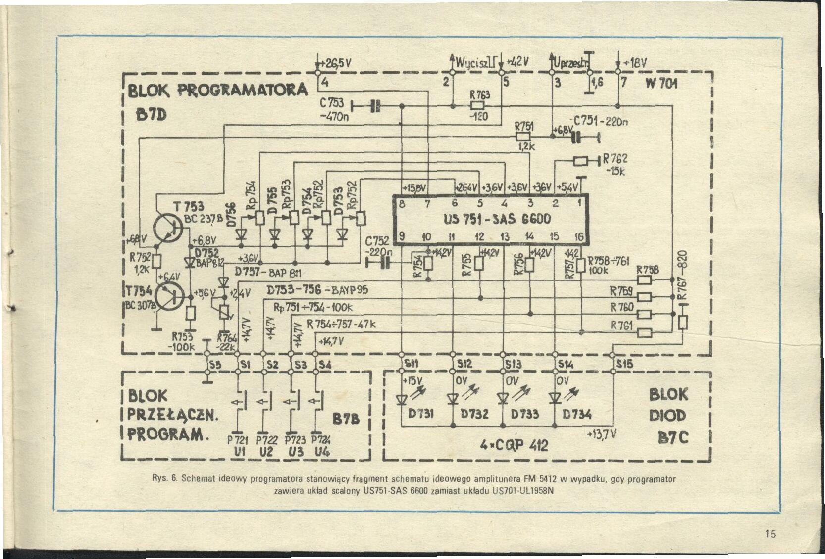

    Mam taki problem z tym radiem, poleciał stabilizator napięcia +42V, uszkodził przedwzmacnicz i programator. Przedwzmacniacz naprawiłem, natomiast w programatorze wymieniłem SAS6600 oraz układ UL7523.
    Po wymianie nadal nie działa nie można załączyć żadnego programu. Napięcie zasilające dochodzi +42 i +18V do programatora. Jest jescze taki problem na wymienionym układzie UL7523 nie daje się ustawić +25V. Czy również przy odłączonym bloku programatora złącze W701, powinno dać się ustawić napięcie +25V. Co może być jeszcze uszkodzone. układy wszystkie wymieniłem na nowe ?

    Przy wyjętym wtyku napięcie na stabilizatorze na wejściu jest ok 40V natomiast przy regulacji maksymalnie można wydusić ok 7V.
    Za schemat programatora z SAS6600 byłbym bardzo wdzięczny ja mam na UL1958
    pzdrawiam
  • #5 536765
    Grzybek23
    Posty: 234
    Pomógł: 2
    Ocena: 10
    A oto schemat
  • #6 536902
    Grzybek23
    Posty: 234
    Pomógł: 2
    Ocena: 10
    Schemat

    Sprawdź tranzystory T753 i 764.
  • #8 538165
    fox321
    Posty: 85
    Ocena: 2
    Tranzystory T753 i 764 są sprawne, ponadto wymieniłem na drugi UL7523 i jest to samo. Napięcie max da się ustawić do 7V.
    Sprawdzałem napięcia na UL7523 różnica jest tylko na 5 nóżce ma 1,2 V na schemacie powinno być 7V, wymieniłem na wszelki wypadek C364 i T311, ale i to nic nie dało.

    Tym razem zastapiłem układ UL7523 na LM723, napięcie daje się regulować w zakresie 31-37V po zmianie rezystora w stabilizatorze z 27k na 20k udało się uzyskać 26V. Programator ruszył, teraz przymierzam się go przestroić - wymienić głowice. Jest tylko jeden problem napięcie ze stablizatora na UL7523, które jest wykorzystywane do ARCZ wg schematu powinno być 7,2v pin 6 przy układzie LM723 wynosi 10,5V. Nie znam się za dobrze na radiówce czy to trzeba jakoś skorygować, czy tak zostawić i podłączyć głowicę na nowy UKF. Żałuje tylko że te 2 układy które zakupiłem z jednego źródła okazały się trefne i przyporzyły sporo problemów i zmarnowanego czasu na szukaniu usterki.
