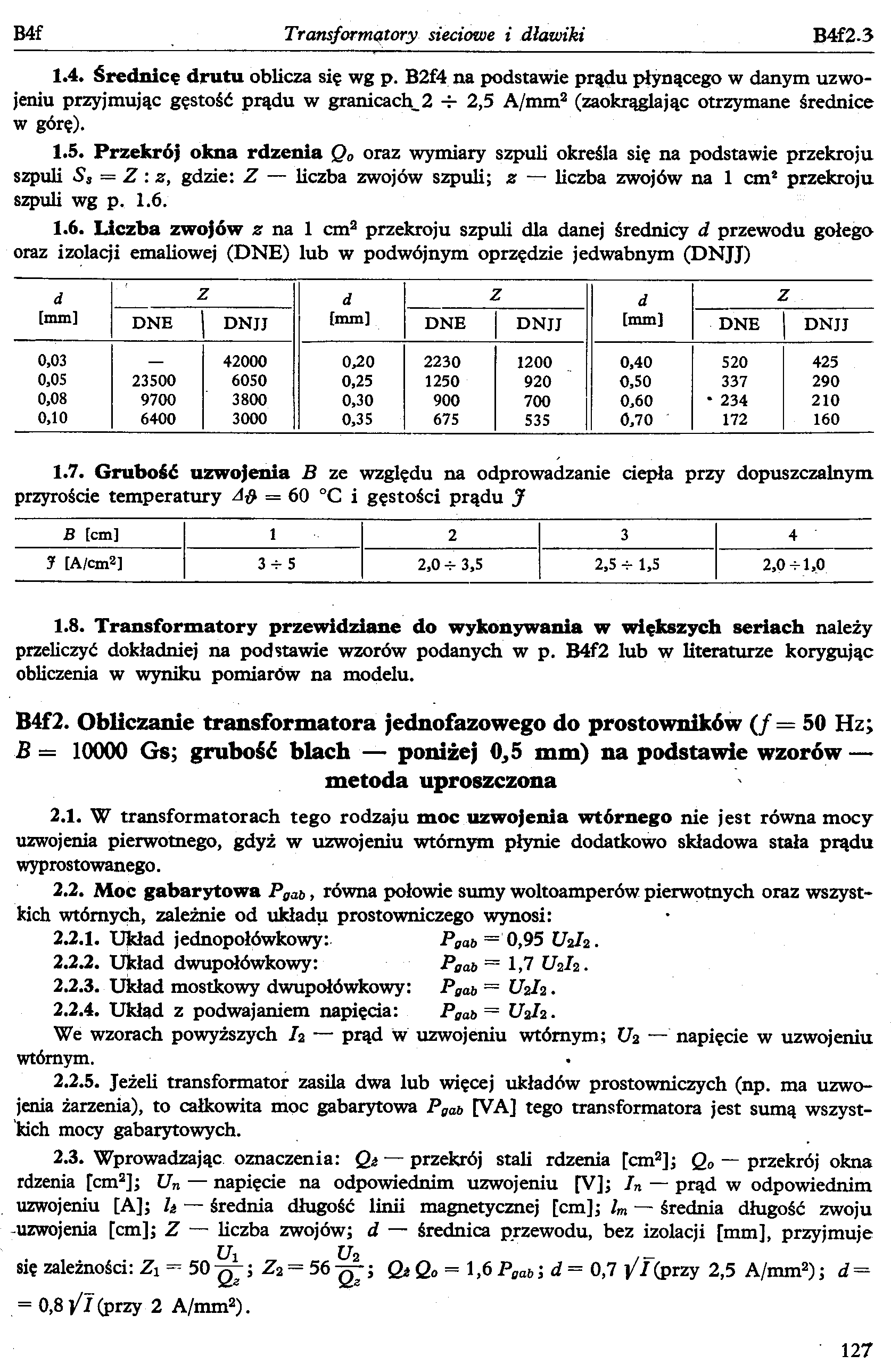

    Co do projektowania trafa, to mam skan 2 stron z "Poradnika radio- i teleelektryka", PWT Warszawa 1959,
    gdzie to jest opisane; pierwsza z nich, ze względu na nomogram, jest dodatkowo w dużej rozdzielczości.
    Przykład parametrów rdzenia (z następnej strony, nie ma na skanach): wymiary 88x72, przekrój
    słupa środkowego 22x22, okno 66x14 (9.24cm^2), 56 blach, 0.65kg, moc trafa 14.1W, przekrój rdzenia
    4.84cm^2 brutto, 4.14cm^2 netto (różnica np. na izolację), 10.8 zwoja/wolt, droga magnetyczna 19.45cm.
    Transformator z rdzeniem dwukolumnowym podlega tym samym regułom, co ze słupem środkowym
    (chodzi o przeliczanie przekroju słupa na moc) - moc wynika z iloczynu pola okna i przekroju rdzenia;
    dla transformatora ze słupem środkowym jest to przekrój słupa i powierzchnia jednego okna,
    dla dwukolumnowego jest to przekrój jednej kolumny i powierzchnia okna (łatwo zauważyć,
    że transformator ze słupem można przekształcić w dwukolumnowy łącząc jego boczne kolumny
    w jedną, i przenosząc na nią część uzwojeń - widać z tego, że dwukolumnowy może mieć lepsze
    chłodzenie uzwojeń, co pozwala je trochę przeciążyć, a za to musi mieć większe straty w rdzeniu).
    Co do obliczania zasilacza - sugeruję dawać transformator o mocy 2x większej, niź moc, jaką ma
    dostarczyć zasilacz - prostowanie "pełnookresowe" z kondensatorem obciąża transformator
    1.5-1.7 razy bardziej, niż obciążenie rezystancyjne, na jakie jest on obliczony, a dodatkowo
    filtrowanie lub stabilizacja napięcia powodują dalsze straty - więc nie bardzo się daje zrobić na
    mniejszym transformatorze bez przeciążania go. A jeśli zasilacz ma służyć do wzmacniacza dużej
    mocy - to trzeba pamiętać, że sprawność wzmacniacza może być niecałe 80%, więc transformator
    powinien mieć moc 2.5 raza większą, niż moc wyjściowa (sinusoidalna) wzmacniacza
    (na ogół audycja nie używa całej mocy wzmacniacza, i znacznie mniejsze trafo też będzie działać,
    ale jak się trafi audycja, która użyja całej mocy, albo damy sygnał z generatora, to trafo padnie).

    Mam do zaprojektowania trafo o następującuch parametrach U1= 110V U2=9V I2=1A i to wszystko z charakterystyki przyjmuję sprawność 0,6 potem licze moc uzwojenia piewotnego P1=15,3 prąd pierwotny I1= 0,14 powierzchnię rdzenia obliczam S=(0,9÷1,2)√P1 no i mam przedział od 3,5 do 4,7 cm² i teraz z tabeli rdzeni wybieram M55 niby przekrój rdzenia jest mniejszy i nie wiem czy teraz mogę to zastosowac czy nie ?? tu mam napisane ze ten rdzeń jest do mocy 15 czyli wszystko by było oki ale niestety jak wypełnienie wychodzi około 97% to stosunek wykorzystania sumy powierzchni uzwojenia do sumy powierzchnu okna wychodzi mi około 0,69 czy to nie za mało ?? (mam napisane że powinno to byc około 0,75)przyjmuje przepływ prądu w przewodach 3,3A/mm²- odczytje z ch-ki i też mam wątpliwości co co średnicy przewodu jak go policzyć jak obliczam go ze wzoru d=√(I/2) a w tych wzorach wyżej czy to skanach jest d=0,8√I to który gdzie sie stosuje ??
