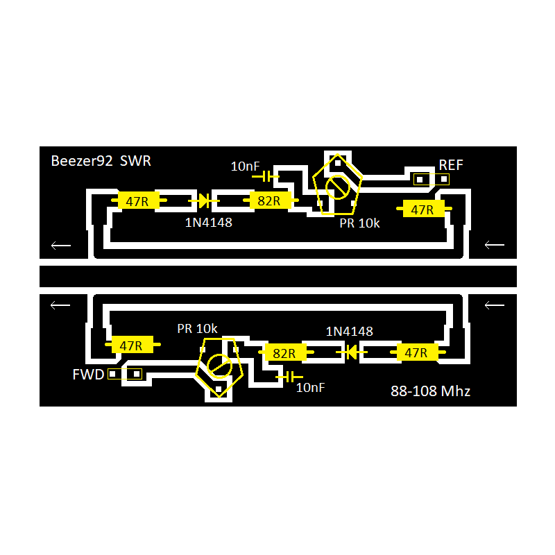

  • Płytka drukowana miernika WFS z elementami w kolorze żółtym i oznaczeniami.
    Prezentowany układ miernika WFS (miernik współczynnika fali stojącej) mojego autorstwa, przedstawia płytkę drukowaną oraz rozmieszczenie elementów na płytce. Układ przeznaczony do instalacji i konstrukcji o impedancjach 50 Ω. Miernik pozwala na oszacowanie fali odbitej, czyli fali, która odbija się od anteny i powraca do nadajnika, co jest bardzo niebezpieczne dla wzmacniacza mocy lub stopnia końcowego. Miernikiem można odczytać moc oraz dopasowanie anteny nadawczej do nadajnika. Miernik został zaprojektowany na pasmo radiofonii UKF FM (88-108 MHz) UWAGA!!! - NALEŻY PAMIĘTAĆ O POŁĄCZENIU WSZYSTKICH MAS ZE SOBĄ ORAZ OBUDOWIE METALOWEJ Z GNIAZDAMI WEJŚCIA I WYJŚCIA 50 Ω.

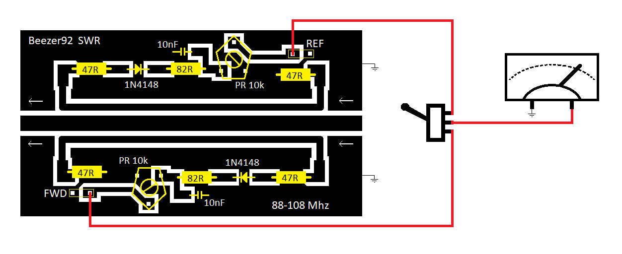

    Może warto by było wkleić schemat w treść, było by na czym oko zawiesić ;).
    No i nie widzę, na czym odczytuje się ten WFS.... Na mierniku wychyłowym / multimetrze? Na zakresie mV czy uA?
    Może też jakieś zdjęcia/filmy z przykładowych instalacji i ich pomiarów?

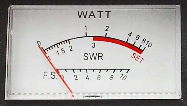

    Ja używam go w sposób taki jak na rysunku, a wskaźnik mam z rozbitego miernika CB. Przełącznik hebelkowy ustawiam w pozycji pierwszej i potencjometrem PR 10K ustawiam wskaźnik na (10) po czym przełączam przełącznik i pokazuje mi SWR Schemat połączenia wskaźnika SWR z przełącznikiem hebelkowym i potencjometrem Analogowy wskaźnik z podziałką mierzącą SWR i moc w watach, z czerwoną strefą dla ustawień.

    Umieszczanie elementów (nawet SMD) przy linii pomiarowej nie jest dobrym pomysłem.
    Zwłaszcza przy takich częstotliwościach. Takie wykonanie powoduje, że mamy wskaźnik a nie miernik.
    Wszystko pięknie, ale jak podajesz impedanację 50 Ω.
    rozumiem, zaimplementowałeś coś gotowego, ale zazwyczaj isntalacje do odbiory FM to 75 Ω. Dodasz drugą skalę, czy wyjaśnisz jak sięma 75 Ω do 50 Ω - bo SWR będzie różny od 1 dla impedancji 75 Ω (linia i antena do odbioru ma taką impedancję).

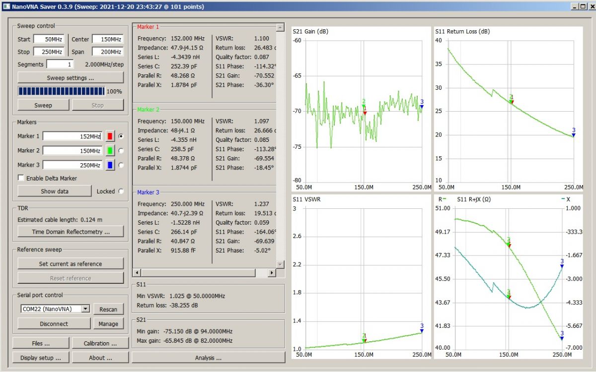

    Warto zamiast nadajnika / generatora podpiąć się na wejściu analizatorem antenowym. Zobaczymy co sobą przedstawia taki "miernik" dla źródła sygnału.
    Zobaczymy też jego impedancję w zależności od częstotliwości. Wyjście układu pomiarowego obciążone 50 omami.
    Na poniższym wykresie widzimy pomiar prototypu układu pomiarowego SWR który miał służyć jako uniwersalny reflektometr:
    Zrzut ekranu z oprogramowania NanoVNA Saver z pomiarem prototypu reflektometru SWR.
    Pomiar dla zakresu od 50 do 250 MHz.
    Zamieściłem ten wykres po to by pokazać ile możemy się dowiedzieć o reflektometrze już w fazie budowy.
    Nie jest tak łatwo zaprojektować i zbudować poprawnie układ pomiarowy reflektometru.
