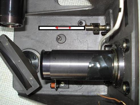

    podchodze do pisania pracy magisterskiej.
    moim zadaniem jest zaprojektowanie napędzania urządzenia z wykorzystaniem silnika (synchronicznego) tak, aby wyznaczany był kąt obrotu oraz za pomocą odpowiednich przekładni przekazywał napęd na popychacz...
    sterownik juz mam zaprogramowany... kwestia mechanizmu.
    proszę o pomoc

    Projekt napędu z silnikiem synchronicznym i przekładniami do sterowania popychaczem
    tak to ma wygladac... ten popychacz ma wykonywac ruch posuwisty, za pomoca silnika najlepiej synchronicznego ktory bedzie nam pokazywal kat obrotu

    sposobów zamiany ruchu na posuwisty jest cała masa
    koledzy radzą ale. jak dla mnie za mało danych
    co to znaczy że mało miejsca ?
    czy to że tam ma być popychacz napędzany wirtualnie ?
    napisz ile miejsca masz - czy cała ta przestrzeń widoczna na zdjęciu jest do wykorzystania ?
    jaki jest sposób mocowania popychacza? czy jeszcze nie ma mocowania
    jaki skok
    z jaką siła ma dzialać
    czy popychacz może się obracać czy nie
    jeśli nie to czy ustalanie popychacza musi być w napędzie czy elemencie napędzanym
    już mniej więcej widzę rozwiązanie ale bez danych trudno radzić
