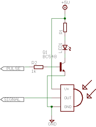

Dyskusja dotyczy doboru czujników do wykrywania przeszkód dla robota przy budżecie do 20 zł. Zalecane jest użycie diody na podczerwień (IR) wraz z fotorezystorem lub fototranzystorem dostosowanym do długości fali IR. Proponowany jest układ z diodą IR i odbiornikiem TSOP1736, który wymaga generowania sygnału prostokątnego o częstotliwości 36 kHz, co można zrealizować za pomocą mikrokontrolera lub układu NE555. Wątek obejmuje dyskusję nad schematem generatora 36 kHz na NE555 oraz implementację generatora impulsów 36 kHz w BASCOMie na mikrokontrolerze Atmega8 (10 MHz). Poruszono kwestie konfiguracji timera 1, generowania sygnału PWM oraz poprawnego ustawienia przerwań i wartości rejestrów, aby uzyskać wymaganą częstotliwość. Wskazano, że generowanie sygnału na mikrokontrolerze jest wygodniejsze niż stosowanie dodatkowych układów scalonych. Użytkownik poszukuje gotowego kodu BASCOM do generacji 36 kHz w przerwaniu Timer1, a w odpowiedziach omawiane są szczegóły techniczne dotyczące implementacji i poprawności działania programu.
