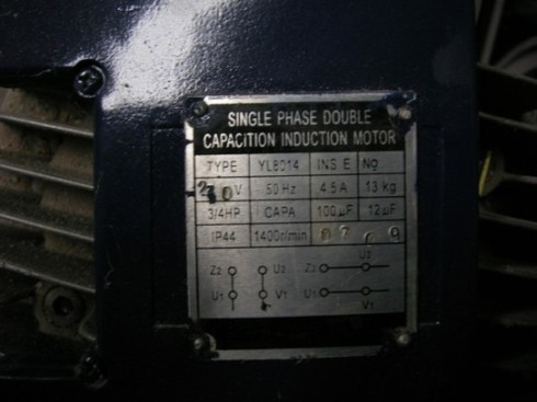

    Ale jak to jest jednofazowy silnik, to nie ma takich falowników. Chyba że zrobisz sam.

    Witam . Falownik do silnika 1-fazowego nie utrzyma momentu przy niskich obrotach . Poza tym jest tam uzwojenie rozruchowe i kondensator obliczony dla 50Hz. Szeregowe silniki prądu stałego mają większy moment przy niskich obrotach od silników prądu zmiennego . Najlepszą charakterystykę do tego zastosowania ma silnik BLDC. B.duży moment w całym zakresie obrotów i możliwość nawet ich stabilizowania . Ala , jeśli chodzi o koszty , to lepiej kupić 1.5kW (nawet 2.2kW) 3-fazy i falownik . Wtedy wystarczy Ci momentu , a i koszty będą do przyjęcia .

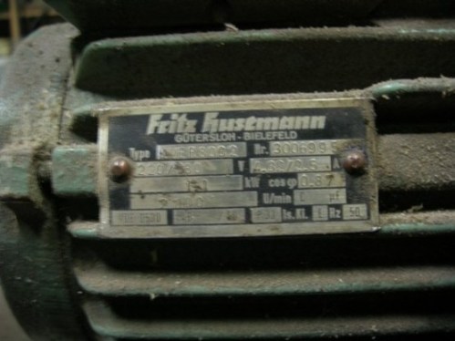

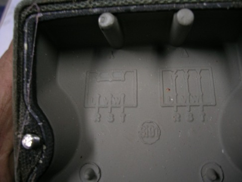

    Zdjęcia silnika który obecnie jest w tokarce,
    falownik do silnika 1,1kW czy to dobre rozwiązanie?
    Zdjęcie silnika o którym myślę

    Do twojego nowego silnika dobry będzie falownik zasilany z 230V (może być jednofazowy , są najtańsze --coś ok. 400zł) . Musisz tylko połączyć silnik w trójkąt.

    Twój silnik o ile dobrze zczytałem pobiera 4,3A, więc zamiast LG SV015iC5-1F dał bym LG SV008iC5-1F. Max prąd LG SV008iC5-1F jest 5A, więc masz zapas. Stosowałem już kilka razy SV008iC5 z silnikami 1.1kW i chodza bez problemu.

    4,5A Troszkę zdjęcie rozmazane. Falownik SV015iC5-1F ma 1,5kW 8A
    a falownik SV008iC5-1F ma 0,75kW i 5A
