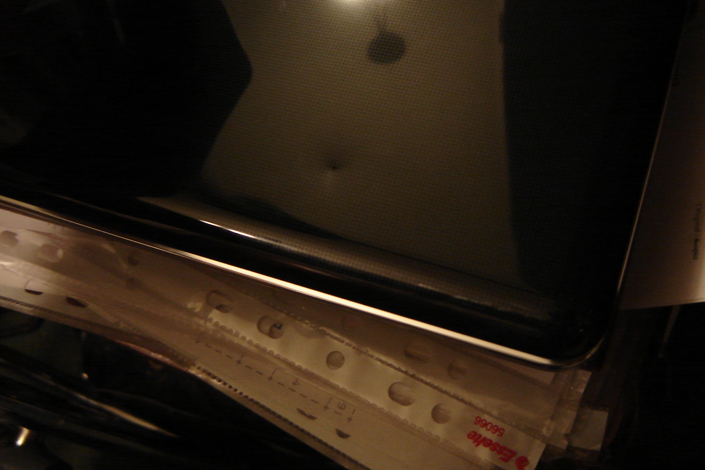

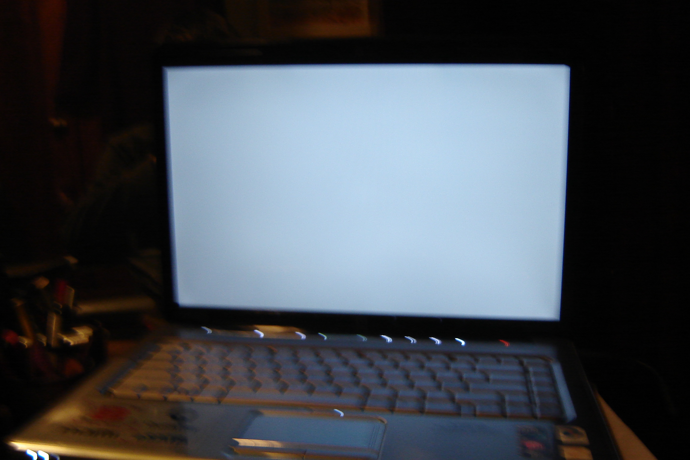

    Nie będę się rozpisywał co, jak i dlaczego, po prostu, głupim, ładowarka do komórki, która trochę waży, spadła na zewnętrzną część matrycy(jak laptop był zamknięty). Jest niewielkie wgniecenie. Niestety matryca nie działa poprawnie, tzn, wyświetla się białe tło. I tyle. Wiem, że pewnie gwarancja nie obejmuje uszkodzeń mechanicznych, ale czy ta się to w ogóle naprawić?
    Laptopa mam od piątku, a to ci pech.
    Fotki:

    Proponuje dostac sie do matrycy i zobaczyć czy cos pod tym wgnieceniem nie pękło. Tylko ze wtedy utracisz gwarancje wiec wybór nalezy do ciebie albo rozkręcasz albo oddaj do serwisu.

    Jeśli miałeś dużo szczęścia, wyrwałeś taśmę sygnałową ze złącza - wystarczy włożyć i powinno działać, jeśli miałeś pecha matryca jest do wymiany - w serwisie to koszt ok 1500-1800zł, jeśli kupisz na Allegro używaną matrycę i sam ją wymienisz, zmieścisz się w 700-800zł.
    Tak czy inaczej własna ingerencja w laptopa spowoduje całkowite anulowanie gwarancji.
    ...czy zewnętrzny monitor wyświetla obraz?

    Aha, zwróćcie uwagę na zdjęcie matrycy wewnętrznej, popatrzcie, diodka pali się na czerwono, a zawsze świeciła się na niebiesko.

    Zewnętrzny monitor = zwykły monitor podłączony do wyjścia VGA w laptopie.

    Hmmm. Więc jeżeli podłączę monitor do laptopa, i wyświetli się tam obraz, co to oznacza? Że uszkodzenie jest groźniejsze czy mniej groźne aniżeli gdybym na podłączonym monitorze obrazu nie ujrzał?

    Kolega Tzok sugeruje sprawdzenie czy wina leży po stronie płyty głównej w komputerze czy po stronie samej matrycy. Jeśli na monitorze/telewizorze czy co tam możesz podłączyć do tego laptopa jest obraz to raczej wina leży po stronie matrycy lub kabla połączeniowego. Z tego co widzę na zdjęciach uderzenie może być dokładnie w okolicy gniazda w matrycy. Jeśli boisz się, że nie uznają Ci gwarancji to możesz spróbować sam rozkręcić laptopa i sprawdzić czy kabel matrycy prawidłowo siedzi w gnieździe. Jeśli chcesz oddaj go do autoryzowanego serwisu. Jeśli zadzwonisz do nich to upewnij się o koszty w przypadku nie uznania gwarancji. Wszystko wskazuje na wypięty kabel matrycy. A przed próbami rozkręcania poczytaj na forum o wymianach matryc trochę to będziesz wiedział jak postępować przy otwarciu laptopa.
