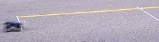

    Samochód osiągał prędkość nawet do 15,5 km/h (czyli ok. 3,4 m/s). Zostało to zmierzone w ten sposób, że kamera, która nagrywa z prędkością 30 fps, nagrano robota przejeżdżającego od jednej linii do drugiej.
    Robot sterowany przez wifi
    Linie te były oddalone od siebie o 3 m , a sfilmowanie tego ruchu zajęło kamerze 21 klatek.
