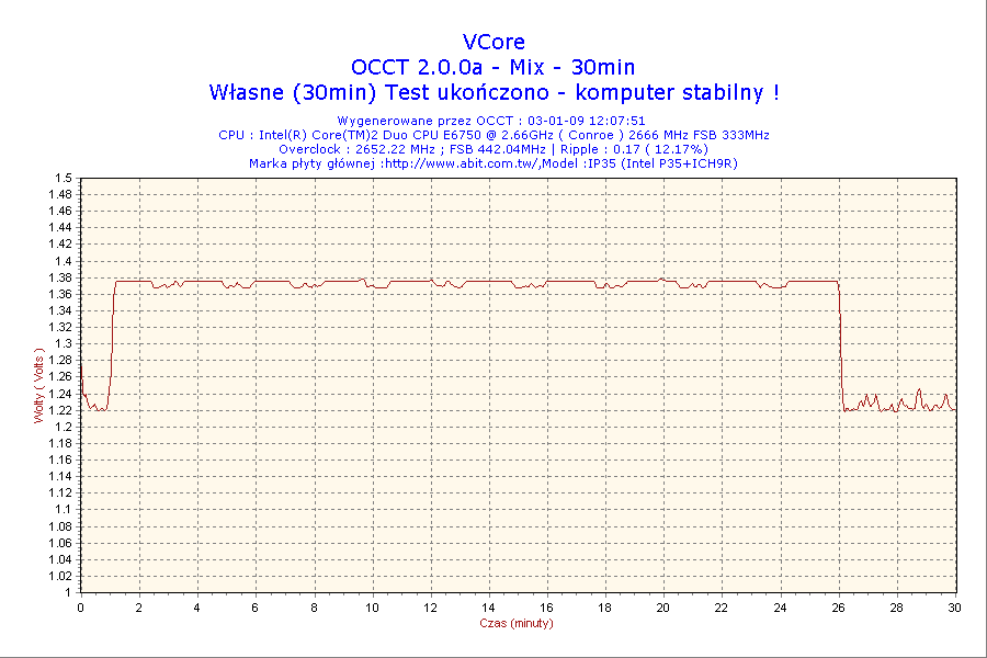

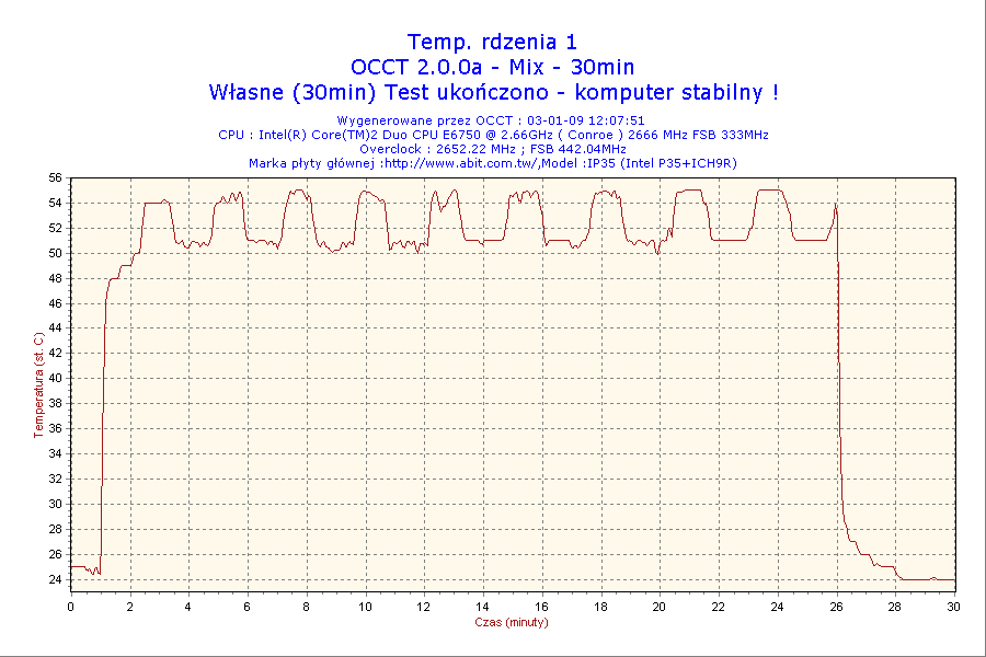

    W moim wypadku to już nie jest możliwe, dawne czasy, sprzętu już nie mam. No i 3 godziny na Orthosie to za dużo, nie czekałbym tyle.
    Zresztą za znacznie lepszy program uważam OCCT, 30-60 minut i wszystko wyjdzie :)
    Przykładowe rezultaty (z innego sprzętu niż opisałem wyżej):
    Najniższy możliwy woltaż na danym procku - osiągnięcia!
    Wyników jest w nim więcej, dałem tylko dwa przykładowe.

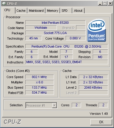

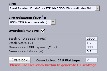

    Ustawiłem najniższe możliwe parametry jakie płyta mi umożliwiła, FSB 133, Vcore 0.88 temperatura cpu pokojowa 24 stopnie pasywnie, w wyliczeniach Cpu pobiera wg tego kalkulatora 9W
    Co do testów 1.5 godziny pracy bez żadnej awarii a jutro z edtuje post bo dzisiaj niestety za późno :)

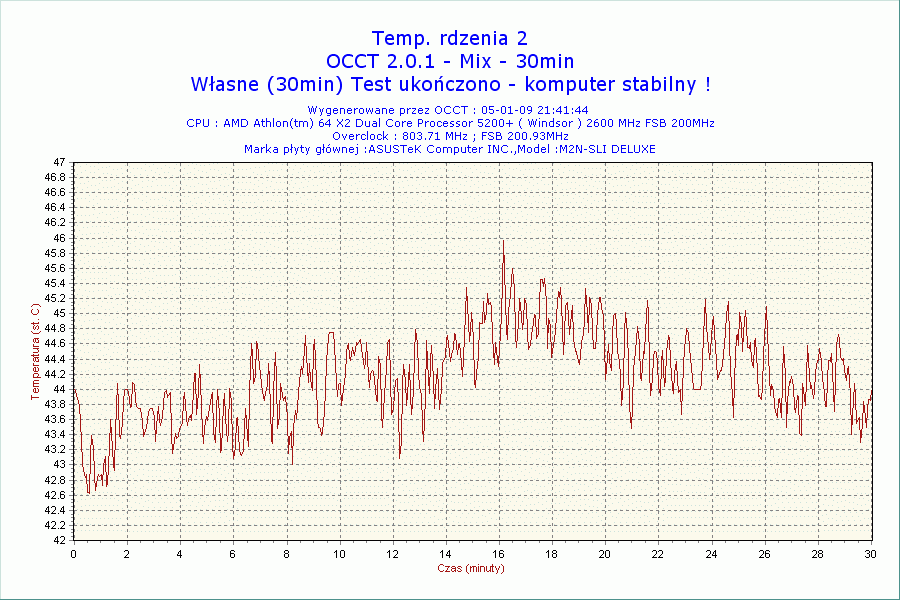

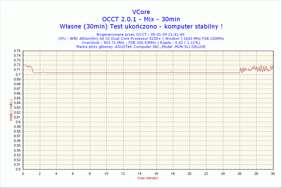

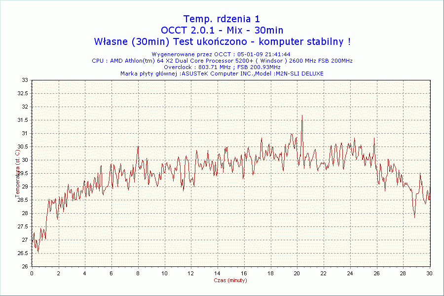

    Athlon X2 5200+ EE (Windsor F3, 2600MHz, 2x1024KB L2, 1,25V, TDP 65W) obsadzony na płycie Asus M2N-SLI Deluxe (NForce 570). Do łazikowania po sieci i innych niewymagających zastosowań "skręcony" jest do 800MHz (HTT 200MHz, mnożnik x4) przy napięciu 0,8V. Gdyby przeliczać TDP, to wyjdzie niecałe 9W ;).
    Uwagi dotyczące załączonych obrazków. Przy napięciu ustawionym na 0,8V oprogramowanie odczytuje z czujnika albo ok. 0,7V, albo ok. 0,9V. W tym egzemplarzu procesora diody termiczne są dość mocno rozkalibrowane - różnica odczytu pomiędzy rdzeniami (czy to obciążonymi, czy nie) sięga kilkunastu °C.
