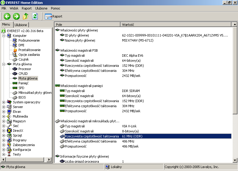

  • #18 6175495
    Lzep
    Posty: 4187
    Pomógł: 486
    Ocena: 133
    Co do przerabiania Thortona na Bartona (zwłaszcza ołówkiem) to mam zastrzeżenia jak @iron64. Także propozycja ustawienia Thortona na szynie 166 MHz nie jest zbyt poważna -> 15 x 166 = 2490 MHz. Raczej nie wytrzyma takiego taktowania ? Ale skoro już temat ruszył, to mogę doradzić co innego. Problemem z dalszym zwiększaniem FSB jest oczywiście wzrost PCI/AGP powyżej bezpiecznej granicy. Teraz to co najważniejsze - na tej płycie (jak i kilku innych MSI na KT400A) jest nieco inaczej rozwiązana zmiana dzielnika - nie przy 133/166 MHz a tak :
    FSB-------dzielnik------PCI------------AGP(PCIx2)
    100-120---- 1/3-------33-40----------- 66-80
    121-151---- 1/4-------30.25-37.75----- 60.5-75.5
    >=152------ 1/5------ 30.4 - ? ------- 60.8 - ?
    Przy zmianach FSB zmiana dzielnika następuje automatycznie po przekroczeniu
    podanych wyżej częstotliwości
    Czyli możemy bezpiecznie przeskoczyć ze 145 na 152 MHz, bo jest już wtedy dzielnik 1/5 i PCI/AGP wynosi -> 30.4/60.8 ! Zrobiłem próbę na swojej płycie i to działa :
    AMD Athlon XP 1800 . Raport z Everest Home Edition. OC.
    Jak widać w "Właściwości magistrali mikroukładu płyty głównej/ Rzeczywista częstotliwość taktowania" -> 61 MHz (ODR), to jest częstotliwość AGP, tak dla jasności - czyli zgadza się z tabelką dzielników którą zamieściłem powyżej (60.8 zaokrąglone przez Everesta na 61).
    Dla kolegi @krakers123 oznacza to 15x152= 2280 MHz z możliwością dalszego bezpiecznego zwiększania FSB - pod warunkiem posiadania dobrego zasilacza, zwiększenia napięcia CPU i zapewnieniu dobrego chłodzenia procesora.
    Pozdrawiam :D

    Cache można zawsze spróbować odblokować, procesor może być niestabilny wtedy trzeba wrócić do poprzedniej konfiguracji mostków. Jaki problem ?
    Po raz kolejny zawracacie sobie d... PCI/AGP jak mnożnik można odblokować( o ile zablokowany) i dać FSB 200. Jak nie można(superlocked athlon) -czyli w zasadzie każdy po 39 tygodniu 2003 to pozostaje przerobić na mobilny i skorzystać z dobrodziejstw CPUMSR.

    dejfit napisał:
    Pencil mod nie działa od procesorów z rdzeniem palomino. Nie wiem, kto zaczął pisać o malowaniu ołówkiem po thortonie, ale od razu widzę, że nigdy tego nie robił.
    Po co mnie cytujesz, skoro nie ja o tym pisałem, tylko Mihas66 - tak trudno przeczytać kilka postów wstecz ?
    dejfit - widać że nie masz pojęcia o KT4AV - ta płyta ma tylko dzielnik 1/5 (jak pisałem wcześniej) i o 200 MHz można zapomnieć - nie wciskaj ciemnoty, bo za to możesz dostać ostrzeżenie !.
    :cry:
    PS.
    I te wszystkie rzeczy polecacie koledze, który nawet nie wiedział jaki ma procesor i nie potrafi biosu zaktualizować? Czasami należy trochę stonować, gdyż nie każdy jest zapaleńcem w oc, wbrew pozorom takich ludzi jest mało.
    A co ja takiego strasznego zaproponowałem ? W odróżnieniu od propozycji łączenia mostków i ustawienia FSB na 200, ja podałem bezpieczny i sprawdzony osobiście na takiej samej płycie sposób na dalsze podkręcanie.
    W dodatku informacja o zmianie dzielnika przy 152 MHz jest bardzo cenna i mało komu znana !

    Iron wyluzuj te procesory chodzą na allegro po 30pln. Nie polecałbym nikomu cięcia ani łączenia mostków na procesorze za 500 pln.
    @Lzep
    pierwsze primo Lzep nie rzucaj się. Jeżeli uważasz, ze nie da się dać FSB na 200 w tej płycie to zgłoś moderatorowi, że wciskam ciemnotę. Sprawdzałeś czy ma tylko 1/5 ? Nikt przy zdrowych zmysłach nie sprawdza dzielników PCI/AGP Everestem.
    Wiesz tak się składa, że ja miałem swego czasu co najmniej kilka płyt na KT400A w rękach(tego MSI nie pamiętam), ale generalnie przy 200 był dzielnik 1/6. FSB 200 ustawiałem na abit' cie KX7 opartym na Kt333.... jaki wniosek Ci się nasuwa ?
