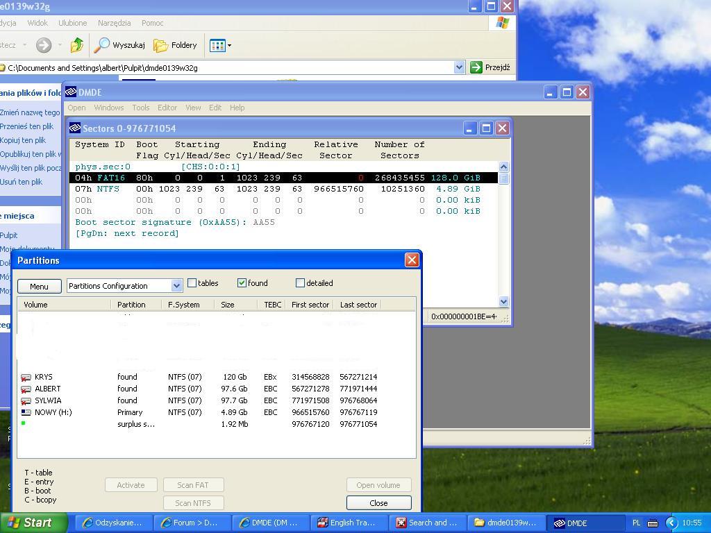

    Witam mam taki problem z dyskiem pewnego dnia system padł więc postanowiłem usunąć partycję c i zainstalować nowy sys wiv xp wszystko poszło ok ale system nie działał prawidłowo i znów chciałem usunąc partycje żeby zainstalować system i tu powstał problem po włożeniu płyty instalacyjnej okazało sie że zamiast moijch 5 partycji powstały jakieś inne partycje dokładnie 2 i jest wyświetlany komunikat że partycje nie są nie znane w programie Paragon Partition Manager wyświetla mi że jedna partycja invalid a druga nieznana .
    Proszę o pomoc jak odzyskać dane jeśli to możliwe.

    Odczyt sktorów dysku
    • Odzyskiwanie danych z dysku – partycja invalid i nieznana po reinstalacji Windows XP Dysk 2.JPG (129.45 KB) Musisz być zalogowany, aby pobrać ten załącznik.

    Masz racje ale nigdy z tym nie miałem styczności a co do odczytu nie mogłem go zrobić według podanego schematu bo umnie nie widac obrazków udało mi się zrobić odczyt ale nie mogę go wysłac bo piszę że zły typ pliku

    Hmm, mam poodbny problem, chcę skorzystać z programu DMDE [dopiero jutro bedęmiał możliwość] ale zapytam przed:
    okzo napisał "Podac pierwszych 100 sektorow i okno odnalezionych partycji DMDE ! " - cyz zawsze trzeba podać pierwsze 100 sektorów? :| nie zabardzo rozumiem :| Przykładowo jeśli chcę odzyskać dane od sektora 28643789 do 3487907 to wpisuje pierwsze JAKO FIRST drugie jako end i on te sektory zapisuje w formacie .bin ? :| I co później z nimi? Jak wejść do tych danych? Będzie zachowana ich struktura?

    @okzo:chyba dopiero teraz zrozumialem co muszę zrobić - mam wkleić Wam skana z pierwszych 100 sektorów, które odnajdzie DMDE na mojej straconej partycji? I dopiero wtedy będzie mogli powiedzieć co dalej, tak?
