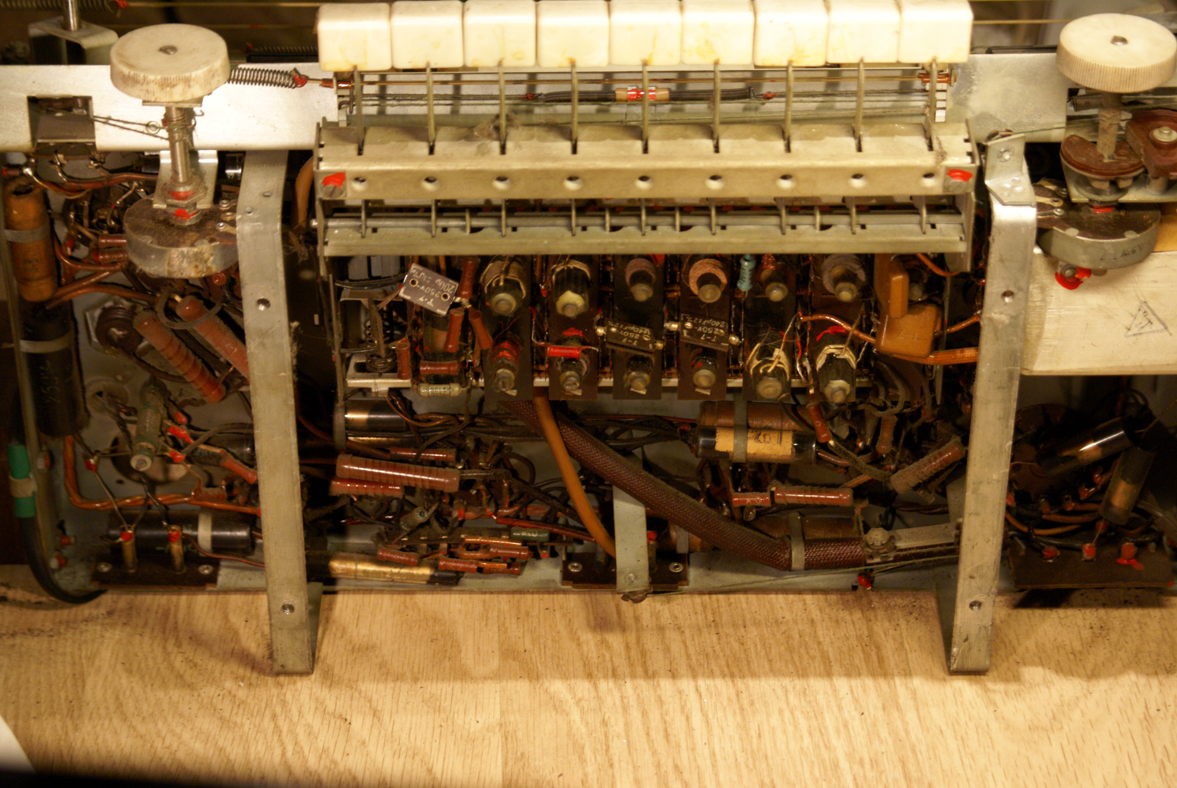

    Bezpiecznik jest taki jak był fabrycznie chyba. Ja ni c nie ruszałem, ale muszę je wymienić bo są w częściach. (palcami rozkładam je na cześci...)
    Przepraszam za post pod postem, ale mam zdjątka:
    Radio lampowe Podhale - identyfikacja i podłączenie głośników
    Powiedzcie czego zdjęcia mam jeszcze zrobić to zrobie :)

  • #12 6038988
    Futrzaczek
    Posty: 7824
    Pomógł: 538
    Ocena: 520
    Zdjęcia spodu chassis także by się przydały - nieco lepiej oświetlone, jesli można ;)
    Widzę, że nie ma rdzy - to bardzo dobrze wróży.

    Zaczynam mierzyć napięcia, będę je systematycznie dodawał po zmierzeniu:
    AZ1:
    Anody: 850V AC (na ustwieniu DC nic nie pokazywało?)
    Żarzenie: 4V AC
    Według https://www.elektroda.pl/rtvforum/topic513725.html
    mam dziwne napięcie anodowe. ono jest stałe czy zmienne?
    EDIT: czy można mierzyć napięcia AZ1 przy wyjętych wszystkich lampach?
    EDIT2: od dołu:
  • #14 6039750
