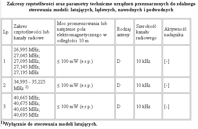

    Cześć !
    szogun napisał:
    Wymiana kwarcu zmieni częstotliwość poza zakres
    przewidziany do sterowania modeli i wejdziesz na jakiś kanał CB powodując zakłócenia
    Czy możesz minie uświadomić jaki to jest "zakres przewidziany do sterowania modeli " ? Jakie przepisy wydzielają to pasmo ?
    Napisałeś , że "można wejść na kanały CB powodując zakłucenia" . Czy to znaczy , że to "wydzielone pasmo" leży poza zakresem CB ?
    Jaśli możesz , to udostępnij te przepisy , bo to co napisałeś bardzo mnie zainteresowało

    Andrzej Janeczek "CB Radio" wyd drugie:
    -w podstawowej czterdziestce brakuje 5 kanałów
    26,995; 27,045 ; 27,145 i 27,195 Mhz
    Sąto tzw dziury kanałowe wykorzystywane
    do sterowania radiomodeli....
    Skądinąd wiem że do sterowania modeli
    służy akurat 27,145 co widać na podanym kwarcu.
    Tak więc możliwość wejścia w kanał CB istnieje.
    Podstawy prawnej niestety nie znam.
    Szogun

    Cześć !
    Masz rację :D . Poświęciłem trochę czasu i odnalazłem przepisy rególujące te sprawy. Są tam też inne częstotliwości udostępnione do tych celów. Myślę , rozwieją one wszelkie domysły .
    Jest to fragment dokumentu (Dz. U. Nr 138, poz. 1162) który nas interesuje :
    • Jak uniknąć zakłóceń w zdalnie sterowanych autkach 27MHz? modelarstwo.jpg (70.05 KB) Musisz być zalogowany, aby pobrać ten załącznik.

    piterrr_ napisał:
    Witam chiciałem się dowiedzieć jaki max zasięg(bez papierów) może mieć takie rc?
    I gdzie można kupić takie rc o zasięgu powyżej 1,5 km?
    Zasięg zależy od bardzo wielu czynników , np. od anten . Nie da się określić jednoznacznie zasięgu nadajnika .
    Natomiast jest ściśle określina dozwolona moc nadajnika (tabela kilka postów wyżej). A jak wykorzystasz tą moc , to zależy od Ciebie. Przy prawidłowo skonstruowanym nadajniku i odbiorniku jest możliwe uzyskanie dustansu 1,5 km (w terenie otwartym) mocą opisaną w cytowanej wcześniej tabeli.
