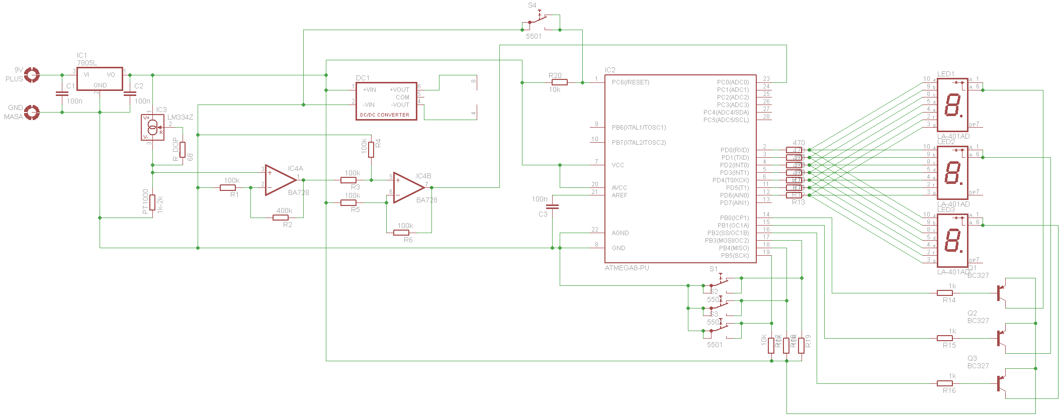

[Atmega8] Czy Atmega8 i Pt1000 to dobry wybór do termometru 0-200°C?
szybre 09 Lut 2009 22:19 6360 11
✨ Dyskusja dotyczy budowy przenośnego termometru mierzącego temperaturę w zakresie 0-200°C z dokładnością do 1°C, wykorzystującego czujnik Pt1000 oraz mikrokontroler Atmega8. Poruszono kwestię doboru elementów pomiarowych i zasilania, w tym zastosowania stabilizatora 7805, źródła prądowego LM334, wzmacniacza operacyjnego OP290 oraz przetwornika AD7715 jako alternatywy do pomiaru rezystancji Pt1000. Wskazano, że AD7715 jest układem dedykowanym do czujników Pt100 i Pt1000, oferującym korekcje i wysoką rozdzielczość, choć może być "przesadą" przy wymaganej dokładności 1°C. Zwrócono uwagę na trudności z dostępnością niektórych układów (INA333, AD7715, MAX479) oraz możliwość zastąpienia ich innymi modelami (np. OP490 zamiast MAX479). Poruszono też temat zasilania z baterii 9V, sugerując, że przy odpowiednim doborze komponentów możliwe jest długie działanie urządzenia. Autor rozważa uproszczenie schematu i ograniczenie liczby przewodów czujnika do 2-3. Wskazano na potrzebę dokładnego zapoznania się z dokumentacją techniczną, zwłaszcza schematami połączeń i źródłem prądowym dla czujnika Pt1000.
