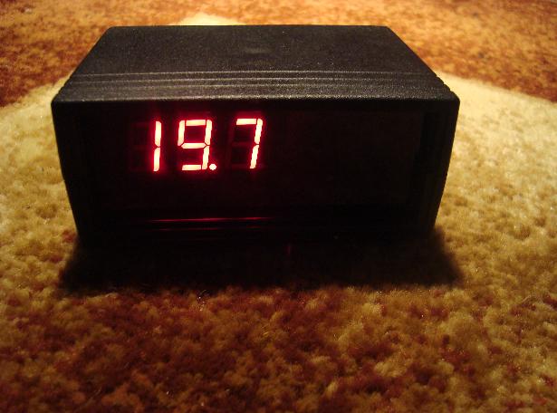

    Dziś pragnę przedstawić wszystkim użytkownikom i gościom portalu elektroda.pl, najnowszą konstrukcję, a mianowicie "Termometr Elektroniczny"
    Zakres mierzonej temperatury wynosi od 0°C do 100°C z rozdzielczością 0.5°C . Zakres ten wystarcza spokojnie jako termometr pokojowy. W/w termometr został zbudowany na mikrokontrolerze Atmega8. ATmega8 mierzy napięcie, które wytwarza LM35 (Elektroniczny tremometr w obudowie TO92). Płytka drukowana wykonana została metodą termotransferu. Wzór płytki został wykonany w programie Eagle.
    (Ważne jest to, że termometr znalazł zastosowanie a nie leży na dnie szuflady.)
    Teraz pragnę abyście obejrzeli film, a następnie skomentowali moją konstrukcje.
    http://www.youtube.com/watch?v=OBrR4D_TXw0

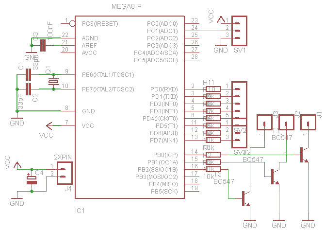

    Schemat:
    Termometr Elektroniczny 0-100°C (ATmega8)

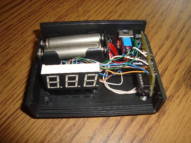

    Bardzo fajny termometr, co do wnętrza trochę psują wygląd te przewody od siedmio segmentówek ale widocznie inaczej się nie dało.
    PS: Attiny by nie wystarczyło, megi 8 trochę szkoda. :D

    A czemu ten wyświetlacz jest tak daleko od przedniego panelu? Nie lepiej bylo zrobić zasilanie z sieci?
    Ogólnie zgrabnie wykonany. :)

    Przy termometrze wystarczyłby wewnętrzny RC zamiast zewnetrznego rezonatora

    Dziękuje za pozytywne opinie.
    Attiny by wystarczył o ile by miał przetwornik A/C.
    Nie robiłem zasilania z sieci ponieważ się by to nie opłaciło. Termometr pobiera mało prądu. A podłączenie go do sieci 230V ograniczyło by jego mobilność do długości kabla.
    Koszt budowy to max 25 PLN.
    Masz racje, nie wiem czemu dałem zewnętrzny. :D

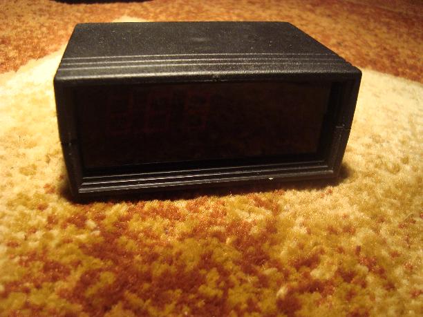

    Wyświetlacz wcale nie jest daleko, to tylko wygląda tak bo na zdjęciu nie ma Plexy, która ma grubość 0.7cm. Wyświetlacz jest oddalony od plexy o jakiś max 1cm.

    Czy nie jest to przypadkiem woltomierz cyfrowy na At i do tego termometr na LM35? Przecież LM zamienia temp na V,więc sama atmega jest jedynie woltomierzem z przesuniętą kropką,a wynik jest podany na wyświetlacz...Pomysł prosty i fajny,lecz lepiej układ włączać i wyłączać-w końcu nikt nie będzie 24h przyglądał się jaka jest temperatura
    Ależ to jest woltomierz. Przecież Atmega8 nie ma funkcji mierzenia temperatury. Można by to zrobić na innym układzie mierzenia temperatury . Ale wolę mierzyć napięcie niż bawić się w 1Wire.
    Proszę zadawać śmiało pytania, postaram się na każde udzielić odpowiedzi.

    Jeśli już bym robił projekt płytki to należało by na niej umieścic także wyświetlacz, a nie robić szpetną plątaninę przewodów. Lepszym rozwiazaniem do takiego prototypu jest zastosowanie płytki uniwersalnej, a nie miksu pajaka z normalną płytką.
    Cóż,każdy kto zna zasadę działania LM35 zorientuje się że AT pracuje jedynie jako woltomierz.Gdyby to nie było DIY to by można zwyczajnie wmontować LM35 w miernik uniwersalny za 10zł,zasilanie dać z baterii w mierniku i to wszystko,ale nie na tym to przecież polega.
    a jak inaczej chciałbyś zmierzyć wartość nie elektryczną w sposób elektryczny (cyfrowy)? linijką? można przy pomocy rtęci np ale...
    ... ale właściwie wszystko sprowadza sie do zamiany wartości nie elektrycznych na elektryczne.. prąd, napięcie częstotliwość...
    w zasadzie nawet mierząc rezystancję czy prąd tak naprawdę mierzymy spadek napięcia na rezystorze. tak wiec woltomierz to chyba bardzo odpowiednie urządzenie do tego celu

    albo przeczytać notę katalogowa LM35...
    ewentualne błędy mogą wynikać z powodu mało dokładnego (spory rozrzut) Uref w ATmega8. trzeba zmierzyć ile tam naprawdę jest i przyjąć do obliczeń albo zastosować zewnętrzne. ja robiąc kilka sztuk podobnych termometrów poszedłem na zewnętrzne żeby nie kalibrować każdej sztuki oddzielnie
