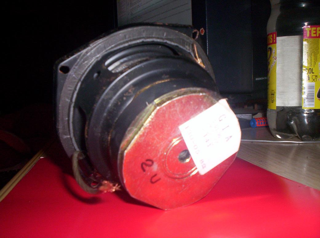

    Mam pewien problem mianowicie chcem zbudować monitorki do mojego salonu mają to być klony pewnych wspaniałych monitorków o których prasa audiofilska wypowiada się bardzo ciepło ( nie zdradze narazie jakie dokładnie klony będę robiła ).
    Posiadam zestaw takich oto przetworników na których chciałabym oprzeć swoją konstrukcję:
    sekcja wysokotonowa:
    przetwornik Hiquphon OWI by scan-speak ( zrobiony na zamówienie dla scan-speaka)
    specyfikacja techniczna:
    http://www.hiquphon.dk/page4.html
    sekcja nisko-średniotonowa:
    przetwornik GIA 130-05 8 Ohm
    GIA - 130-05-08
    TSP Parameter des Lautsprechers: GIA - 130-05-08
    Hauptdaten:
    Qts: 0,32
    Fs (Hz): 44
    Vas (l): 11
    Erweiterte Hauptdaten:
    Qms: 2,2
    Qes: 0,37
    Sonstige Daten:
    Preis:
    SPL (dB): 86
    Bemerkung:
    Elektrische, Mechanische Parameter:
    RMS (P):
    Re (Ohm): 4,6
    Mms (g):
    Cms (vm/N):
    BL (TM):
    Dd (cm):
    Le (mH):
    Mój problem polega na tym, że nie jestem pewna czy te przetworniki zagrają ze sobą dość szeroką sceną. Nie potrafie zrobić do tej pary zwrotnic i tutaj też prosiłabym o pomoc. Głównie chodzi mi o przetwornik GIA ten nisko-średniotonowy czy on bedzię nadawał się na takie monitorki, jest dość ciężki pomimo swej wielkości i widać, że nie jest to głośnik z typowej produkcji taśmowej typu Alphard tylko z wyższej półki.
    Znalazłam na necie, że ten głośnik kosztuje granicach od 220 do 250 Euro za sztukę!
    Z góry dziękuje wszystkim za odpowiedzi i przepraszam za jakość zdjęć.

    Z podstawowych parametrów wychodzi że w 8 dm3 z BR nastrojonym na
    54 Hz, można liczyć na przyzwoitą ch-kę w zakresie dolnych częstotliwości F3 około50 Hz.
    Tubel BR φ-3,5cm i o długości około 10 cm.
    Ale co do zakresu powyżej 200 Hz to bez zdjętej ch-ki niewiele Ci powiem.
    Zapewne za taki przedział cenowy to możemy się spodziewać dobrej średnicy, która ma kluczowy wpływ na scenę muzyczną, ale to sama stwierdzisz jak je zastosujesz w wyżej wymienionym układzie.
    Pamiętaj że głośnik ma niski SPL, więc łącząc go z wysokotonówką, należy pamiętać o tłumiku. Na początek poprzez kondensator około 3,3 uF.
    Chociaż proponowany przez Ciebie przetwornik ma średni SPL zbliżony do twojej 13-stki ( tu bez tłumienia ), z ch-ki głośniczek cichy ale liniowość imponująca.

    No cóż. Dość ciężko będzie z zaprojektowaniem zwrotnicy.
    Biorąc pod uwagę że głośnikiem tej klasy jest ARN150 który w podobnych warunkach radzi sobie bardzo dobrze, a który kosztuje tylko około 40PLN, jak wyżej pisałem od tego głośnika można się spodziewać lepszych przenoszenia tonów średnich, więc na początek jeśli masz go połączyć z tym OVI to dla odsłuchu posłuż się jedynie kondensatorem 3,3uF co puści pasmo GIA 130 do końca jego ch-ki, a wysokotonówkę od około 5 kHz. Jeśli okaże sie że GIA 130 zbyt wysoko ciągnie, aż do około 10kHz, można szeregowo z nim wpiąć cewką około 1,2 mH.Co do zmiany polaryzacji wysokotonówki względem niskośredniotonowej 13-stki to tylko i wyłącznie na twój słuch ( zazwyczaj jest odwrotna). Potem ewentualnie można coś zastosować z któregoś ze sprawdzonych projektów na pojedynczym ARN150 z częstotliwością podziału w okołocach 4 - 5 kHz.
    Jak zbudować monitorki audio z przetwornikami Hiquphon OWI i GIA 130-05?
    To propozycja z systemu ARN150 + SC10N o częstotliwości podziału która tobie powinna odpowiedać i uwzględnia zbliżone SPL-e obu przetworników(86 - 87 każdy).
