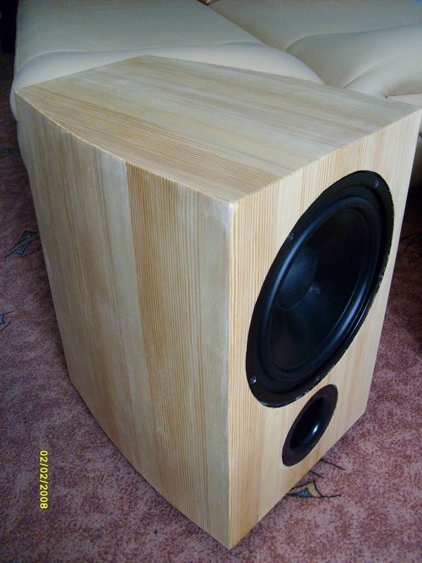

  • Witam! Chciałbym przedstawic wam suba którego stworzyłem:D
    Głośnik
    Jest to STX 27-150-8-sc. Wybrałem go ze względu na klasyczna czarną membranę, dobre parametry, stosunkowo niedużą skrzynkę i dobre zejście:) Z STXami miałem już trochę wspólnego i nigdy nie było z nimi problemu, dobry SPL i duuża wytrzymałośc mocowa.
    Subwoofer na STX GDN-27-150-8-SC
    Obudowa
    Duuużo roboty było żeby uzyskac to co jest... ale opłacało sie :D są pewne niedociągnięcia, lecz usprawiedliwię się, że fornir nakładałem pierwszy raz. A więc do rzeczy: Obudowa z wiórówki 18 mm,przednia ścianka podwójna ze względu na frez, całośc 40 litrów@38Hz, BR75mmx170, wytłumione boczne ścianki. W kształcie trapezu z zaokrąglonymi bokami. Przyklejony vicolem fornir sosna, wyszlifowany i następnie pomalowany 2 warstwami lakieru nitro. Frez na głośnik i BR. obudowa stoi na kolcach i jest podświetlona diodami które znajdują się w dolnej ściance tworząc poświatę pod subem:D

    Docisk przy fornirowaniu
    Aha jeszcze jedno, zaokrąglone boki fornirowałem metodą na żelazko. Było trochę problemu, bo fornir lubił się rozjeżdżac na boki tworząc spore szpary. Ale jakoś się udało:D

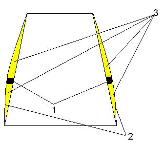

    Konti- płyty nie rezonują, dzięki wzmocnieniu poprzecznemu. Tak, głośnik z allegro... Nie mogłem wziąc wersji 4Ω, bo TDA 7294 w mostku nie powinno pracowac przy 4Ω.
    mloteczek1- Boki jest dośc łatwo zrobic. Przedstawię to na rysunku.
    1-Wsporniki
    2-płyta pilśniowa, którą można łatwo wygiąc:D
    3- wypełnienie powstałej przestrzeni za pomocą pianki montażowej.
    Frez rzeczywiście jest trochę za duży, ale darowanemu koniowi w zęby sie nie patrzy:P
