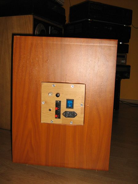

    Witam wszystkich.
    Chciałbym zaprezentować Wam moją konstrukcje. Nie jest to nic nadzwyczajnego, bo można znaleźć kilka takich podobnych konstrukcji. Ale dział DIY jest właśnie po to aby pokazać co się samemu zrobiło.
    Przy wyborze tego z czego miała powstać moja konstrukcja, kierowałem się opiniami na tym forum. Chciałem, żeby jak na pierwszą konstrukcje było w miarę prosto i tanio.
    Obudowa:
    Typowa Bass Refleks o pojemności ok 46litrów netto, strojona na 37Hz tunelem BR 10cm i długości 30cm. Dla formalności podaje wymiary 35szer x 46wys x 42gł.. Jest wykonana z płyt o grubości 2 cm po starych meblach. Sklejona jest vikolem i poskręcana co 10 cm drewnowkrętami. Całość jest wyszpachlowana i wyszlifowana papierem 80. W środku jest wzmocniona beleczką łącząca boczne ścianki. BR przedłużony został rurą kanalizacyjną. Oklejona drewnopodobną okleiną.
    Elektronika:
    Wzmacniacz to mostek 2xTDA7294 wykonany według noty aplikacyjnej, na własnoręcznie robionych płytkach (wzór z jakiegoś kitu). Do tego oczywiście filtr aktywny. Jest to filtr z projektu wzmacniacza do subwoofera autorstwa Irek2. Ja zrobiłem tylko sam filtr i przerobiłem troszkę płytkę. Posiada on regulację częstotliwości(80Hz-150Hz) i wzmocnienia, wejścia wysoko i niskopoziomowe. Wszystkie pokrętła i wejścia znajdują sie na tylnym panelu wykonanym z paneli podłogowej. I teraz to co jest dużym minusem mojej konstrukcji: zasilacz. Tylko 150W i po 4700uF na gałąź. Wiem , że powinienem mieć co najmniej 200-250W i 10000uF, ale brakło kaski.Przy podkręceniu na maxa to trochę brakuje tej mocy zasilacza. Narazie jestem zadowolony.
    Brzmienie:
    Nie jestem audiofilem i nie słyszałem (poza tymi w MM) fabrycznych subwooferów. Jedyne porównanie jakie mam to z subem zestawu kina domowego Panasonic SC HT845 jaki mają rodzice, no i raczej mu dorównuje:-).
    Koszta:
    Ciężko się będzie doliczyć bo kupowałem materiały jak miałem czas i pieniądze. Myślę że ok
    270zł (bez trafka i zasilacza, radiator też miałem).
    Podsumowanie:
    Jak za taką cenę to napewno było warto. Zdobyłem nowe doświadczenia, no i mam fajny subwooferek. Przy robienu obudowy trzeba się starać, nie może być żadnych nieszczelności bo będą nieprzyjemne świsty. Ja miałem takie przez nieszczelność przy BR i tylnym panelu.
    Czekam na wasze opinie.

    Witam! Bardzo ładna konstrukcja. Rzuca sie tylko w oczy inny kolor bass refleksu wewnątrz. Co do panelu daj tam kawałek blachy będzie zasłaniał nierówności i o wiele lepiej wyglądał a tak moim skromnym zdaniem 5/6

    powiem tak. nie postarałes sie kolego zeby to wyglądało estetycznie. panel tylni wymaga dopracowania okleina widac ze nie dokładnie przyklejona. no i w srodku te połaczenia niektorych elemętow w pająku moze spowodowac po jakims czasie wadliwą prace.

    więc tak:
    dziękuje za wszystkie Wasze opinie i wskazówki.
    - płytki zostały już zabezbieczone mieszanką kalafonii i denaturatu:)
    - też szczerze mi sie ten środek nie podoba (ps na pająku to tam nic niema! to co na zdjęciu jest na pająku to jest filtr który doczekał się ładnej płytki):D
    Do aluminiowej płyty niestety niemam dostępu:( dużo szukałem wkońcu i tak nie znalazłem. Miałem zrobiony panel z blachy ale okazał sie za cienki i wydawał nieprzyjemne dźwięki, więc dałem tą panele, ale teraz wymyśliłem, że moge na ten panel przykręcić kawałek takiej blachy i będzie ok
    - co do schematu filtra to poszukajcie wzmacniacz do subwofera IREK2 na jednym TDA7294 on tu gdzieś jest na elce. ten filtr według mnie dobrze gra. miałem też poskładany jakiś według jakiegoś kitu, ale ten od IRKA był zdecydowanie lepszy. Niestety samego schematu filtru i wzoru płytki już niemam:( znikło po awarii kompa. Został mi tylko cały orginał orginał, ale łatwo przerobić.
    - Przez tylni panel nic nie świszczy.zdrowo go popaćkałem:) między obudową a panelem jest jeszcze uszczelka.
    - Jak już powiedziałem mam za słabe trafko żeby mostek mógł w pełni pokazać pazurki. Początkowo też miałem na jednej kości i brakowało kontroli. Po dołożeniu drugiej jest znacznie lepiej.

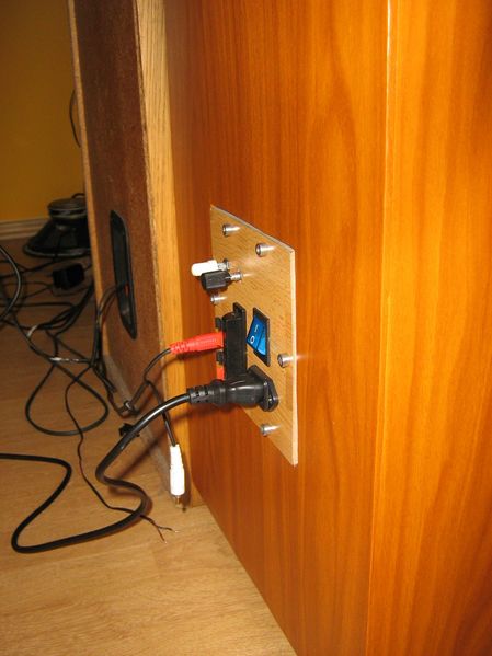

    bardzo fajny ale mam pytanie dlaczego masz takie dziwne gniazdo od wzmacniacza??
    hmm niebardzo wiem o co ci chodzi.
    Jednym gniazdem jest zwykły chinch i na niego podaje się sygnał nisko poziomowy, czyli albo taki z sub-out amplitunera (tak właśnie ja tego używam)albo prosto z kompa czy cd'ka. A drugie ten terminal to wejście wysokopoziomowe przydatne jak ktoś niema sub-out bo podpinasz tam sygnał prosto z wyjścia na głośniki wzmacniacza.
