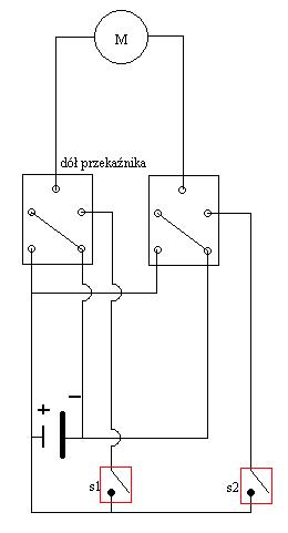

    Mam silnik DC. Napięcie zasilania od 6 do ok 11V. Chciałbym zrobić dwie prędkości obrotowe- wolna i szybką, oraz dwa kierunki- lewo/prawo. Wymyśliłem, że zmianę kierunku można zrealizować na dwóch przekaźnikach i dwóch switchach. Poczytałem trochę i udało mi się stworzyć takie coś:
    Sterowanie silnikami. Regulacja prędkości obrotowej.
    Przepraszam, że taki schemat ale Paint to maks moich rysowniczych umiejętności :)
    Tylko teraz jak zrobić regulację prędkości obrotowej? Wystarczyłoby podawać na silnik ok 11V dla szybkiego i ok 6V dla wolnego ruchu, ale nie bardzo mam pomysł jak to zrealizować- może Wy mi pomożecie?
    Uprzedzam, że nie umiem programować i chciałbym wszystko zrobić analogowo.
    Przedstawione przeze mnie rozwiązanie chyba dałoby się jakoś przerobić żeby to działało, nie?
    Z góry dziękuję i pozdrawiam,
    Jurek

    Widok przekaźników "z dołu" niewiele wyjaśnia. Zmianę kierunku obrotów można zrealizować na dwóch przekaźnikach ze stykami zwierno-rozwiernymi (można też bez przekaźników - wystarczy dwusekcyjny przełącznik).
    Jeśli podane zmiany napięcia (6V i 11V) zapewniają pożądane zmiany obrotów, to można tak to zrobić (ale jakim napięciem będą zasilane przekaźniki ?).

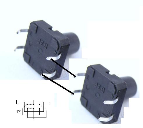

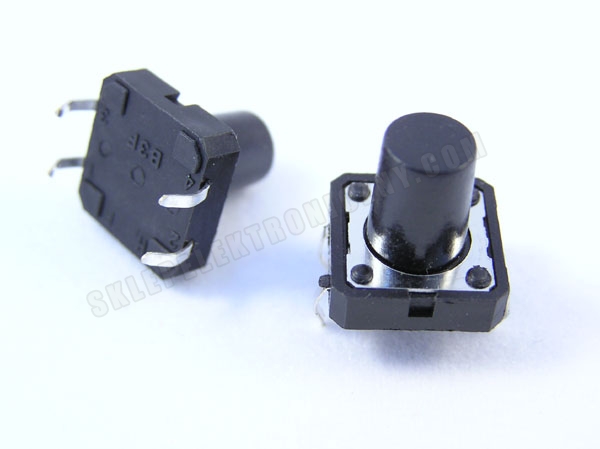

    Mam teraz jeszcze jedno pytanie- czy takie przełączniki można zamienić na mikroswitche? Np. takie jak te:
    Wymyśliłem, że jakby im zlutować nogi tak:
    to by mogły robić za taki przełącznik, czy nie?

    Jesteś pewny że te mikroswitche maja odseparowane styki?
    Nawet jeżeli mają to szybko je zajedziesz silniczkiem.

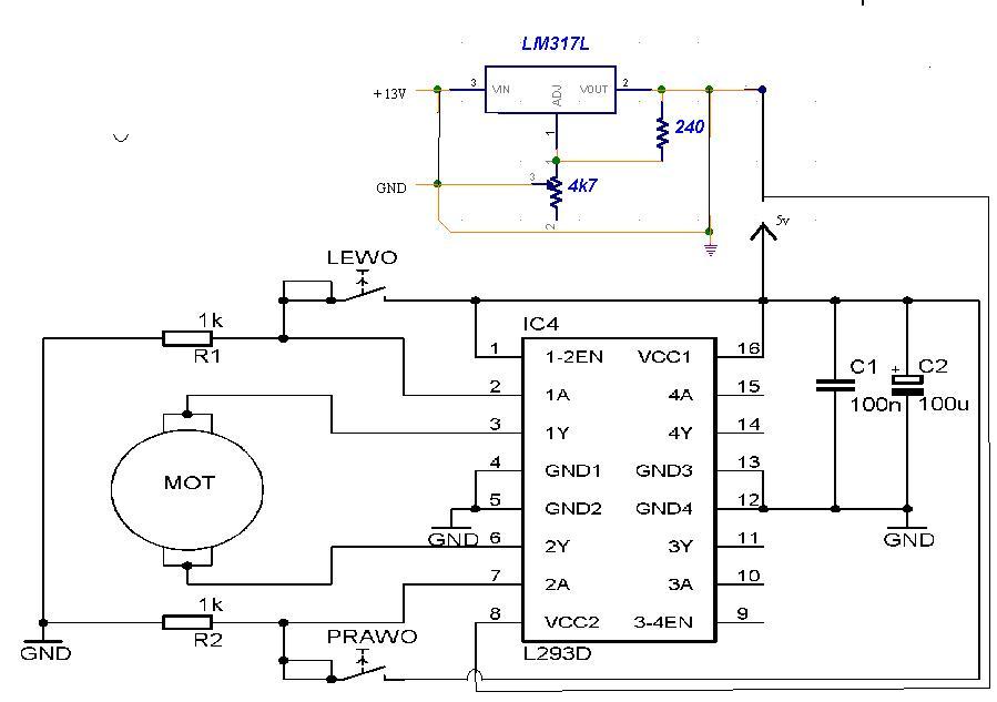

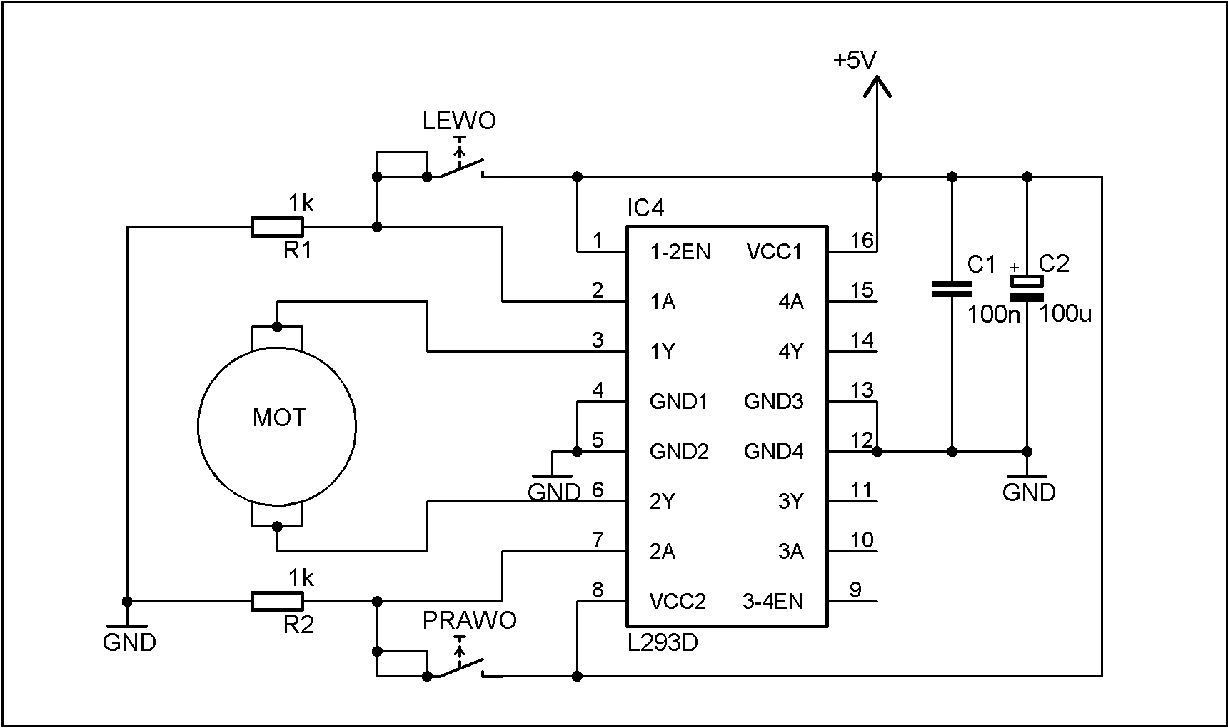

    W tym temacie są pomysły na "mikroswitche" (m. in. z użyciem L293 narysowany przeze mnie :D ):
    https://www.elektroda.pl/rtvforum/topic1168620.html#5871996
  • #10 6302217
    juriiii
    Posty: 26
    prezeswal, Twoje rozwiązanie jest bardzo w porządku, mam akurat l293D pod ręką- można z niego pociągnąć chyba nawet coś w okolicach 1A, a więc totalnie wystarczająco.

    Parametry L293D znajdziesz w katalogu, więc nie będę ich cytował :D .
    Prędkość silniczka można regulować na co najmniej dwa sposoby:
    - sterownik PWM (np. na 555 - schematy łatwo znajdziesz)
    - stabilizator liniowy napięcia VCC2
    W tym drugim rozwiązaniu proponuję użyć LM317 z płynną regulacją napięcia (potencjometrem - niekoniecznie drutowym :D ). Schematy takich stabilizatorów również łatwo znajdziesz. Końcówkę p.8 (VCC2) L293D podłączasz do wyjścia LM317 (zamiast do +5V - jak na schemacie) i uzyskujesz możliwość płynnej regulacji obrotów (7812 jest wtedy oczywiście - zbędny).

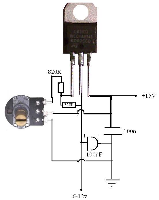

    Czy może to być zrobione tak:
    Czy możesz mi jeszcze narysować jak podłączyć ten potencjometr? Nigdy nie wiem, jak oznaczane są te nogi...
    Dzięki!

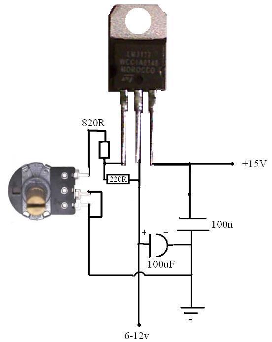

    #14 6302760
    prezeswal
    Posty: 3869
    Pomógł: 517
    Ocena: 176
    Stabilizator proponuję w takim układzie:
    Połączenie z L293D narysowałeś prawidłowo.
    Suwak potencjometru obrotowego - to środkowe wyprowadzenie.
    ps. nie pomyl wyprowadzeń LM317 - przy pierwszych próbach często się to zdarza :D
    (Nie komentowałem tego zwarcia 13V do masy - rozumiem, że narysowałeś to przez nieuwagę, pośpiech :D )
  • #15 6302839
    juriiii
    Posty: 26
    Przepraszam, że tak truję ale chcę się upewnić:
    Tak może być?
    Aha, potencjometr A czy B?
    Co do tego zwarcia- sorry, tam był jeszcze kondensator :)
    #16 6302901
    prezeswal
    Posty: 3869
    Pomógł: 517
    Ocena: 176
    Niestety, tak nie może być :cry:
    Suwak potencjometru - do masy (tak, jak "dolna "końcówka potencjometru), a nie dp 15V.
    Miałem pisać o brakującym rezystorze 820Ω, ale widzę zmiany schematu "w biegu" :D
    Obejrzę ostateczną wersje :!:
    Potencjometr typu "A" - liniowy.
  • #17 6302912
    juriiii
    Posty: 26

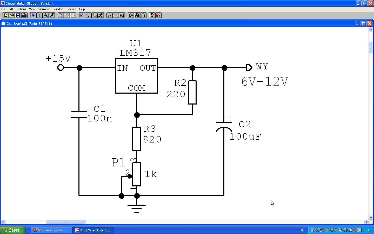

    Hmmm... Czy teraz jest już dobrze?
    #18 6302924
    prezeswal
    Posty: 3869
    Pomógł: 517
    Ocena: 176
    Tak :!:
    Powodzenia :D
    Aha, tylko drobna sprawa: obracając potencjometr w prawo będziesz zmniejszał napięcie wyjściowe. Aby to zmienić trzeba suwak potencjometru zewrzeć z "górną" końcówką potencjometru (zamiast z "dolną").
