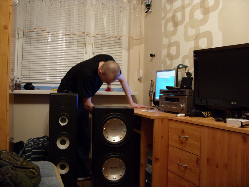

    To co robiłem to kolumny tylko do basu a na jakich głośnikach to nie wiem czy powiedzieć bo mnie zjecie z butami :) bo o ile się nie mylę to są to głośniki samochodowe PEIYING PY-BC250F1 (10'' 300W) ale muszę powiedzieć że grają ładnie i mam w końcu to o co mi chodziło
