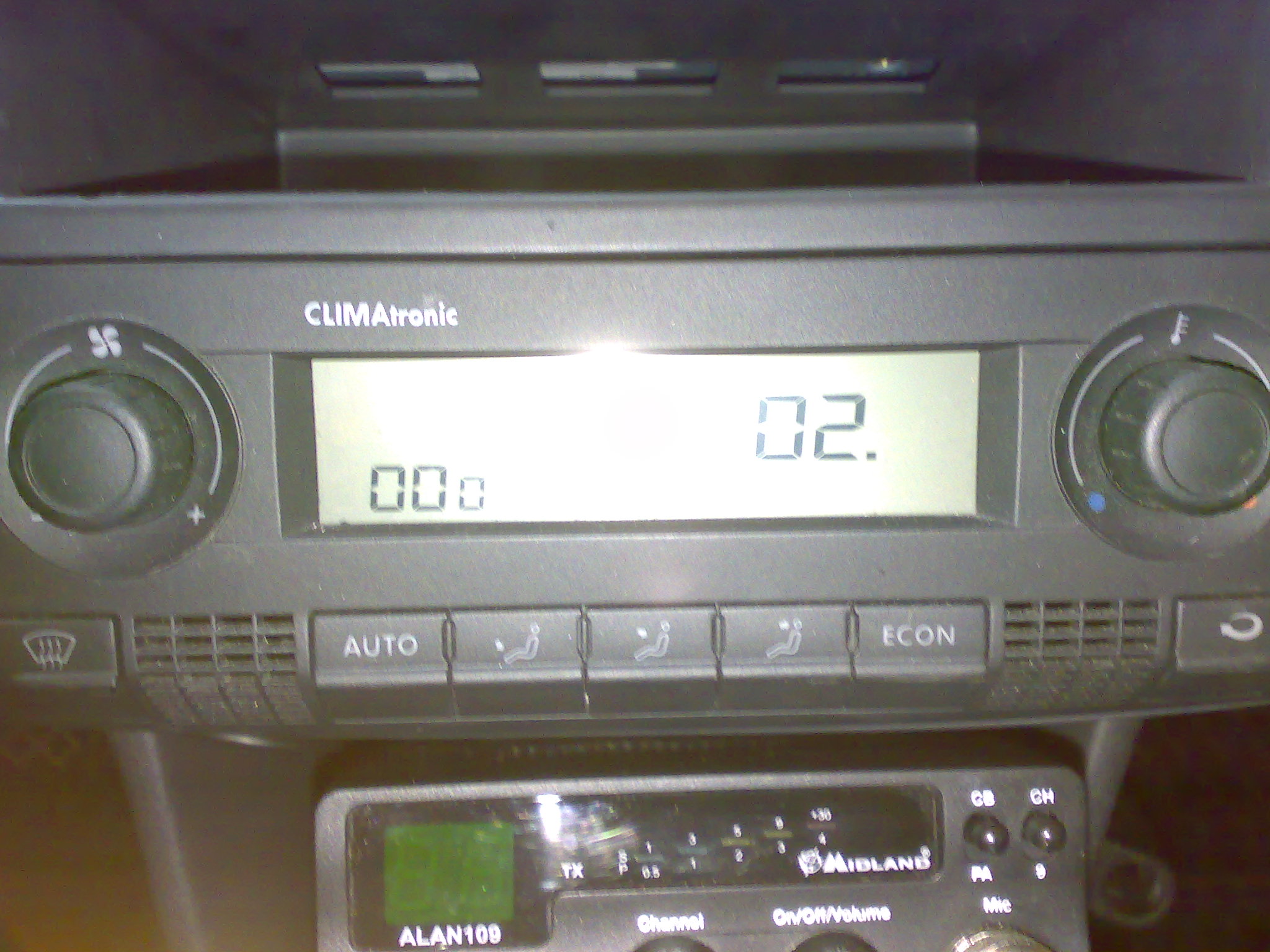

    Witam!
    Po odpaleniu wyświetlacz pulsuje przez kilkanaście sekund. Gdy robię test (włączam zapłon przy wciśniętym ECON i obieg wewn.) to pokazuje mi następujące kody:
    Polo, Volksvagen, 2003, Silnik dmuchawy nie działaPolo, Volksvagen, 2003, Silnik dmuchawy nie działaPolo, Volksvagen, 2003, Silnik dmuchawy nie działa
    Problem w użytkowaniu jest taki że bardzo trudno ustawić temperaturę, albo mocno grzeje albo wcale się nie włącza dmuchawa. Czasami dmuchawa działa tylko przy ustawieniu na max, albo startuje dopiero po przejechaniu kilku km.
    Wizyta w aso mi się nie uśmiecha, co zrobić/sprawdzić?
    EDIT:
    Teraz mi jeszcze wyświetla 4fa, 4f7, 4f8, 4f9, jeżeli chce korzystać z nawiewów to muszę kasować błędy przy każdym odpaleniu auta. Pomóżcie bo się ciepło ostatnio robi.
    #2 6497325
    Krzysi0
    Posty: 2694
    Pomógł: 45
    Ocena: 195
    04F7 Mechanizm/silnik nastaw klapy temperatury – V68 (awaria siln/zablokowany)
    04F8 Mechanizm/silnik nastaw klapy głównej powietrza – V70 (awaria siln/zablokowany)
    04FA Mechanizm/silnik nastaw klapy nawiewu powietrza – V71 (awaria siln/zablokowany
    04F9 (Frischluft unten -V2 dmuchawa świeżego powietrza V2)

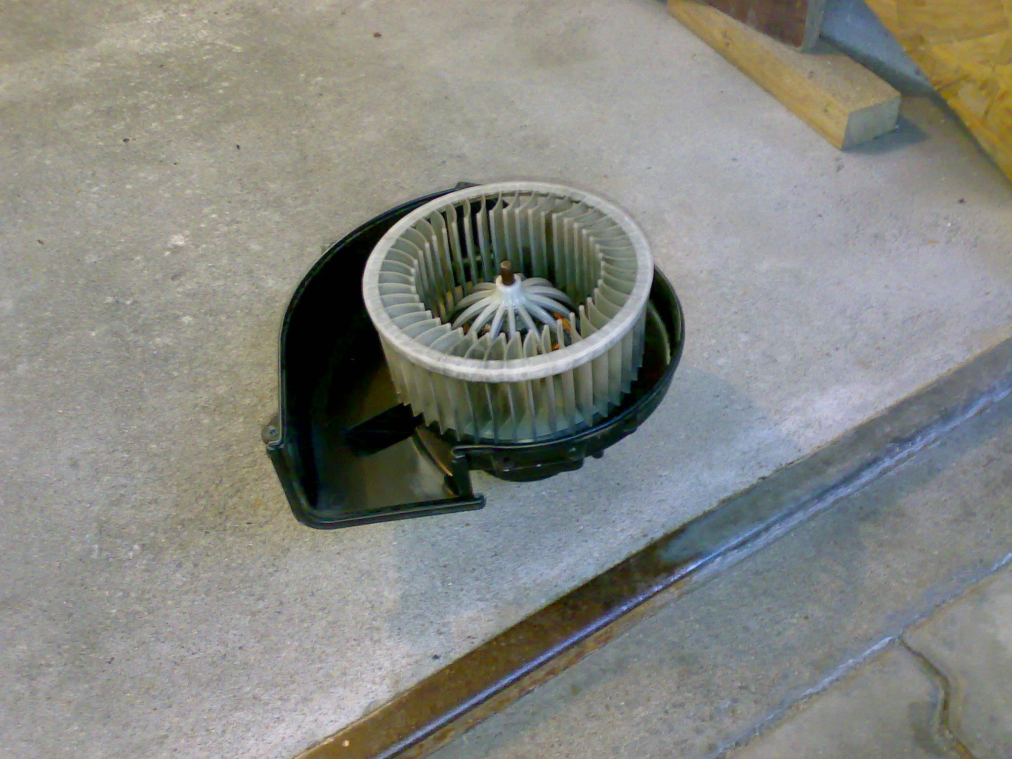

    Przepsikałem kontaktem 60 wszystkie wtyczki błedy poznikały. Został tylko błąd dmuchawy.
    Jak podłącze w miejsce dmuchawy żarówkę to widać że sterownik działa dobrze. Przeczyściłem silnik, nasmarowałem w miarę możliwości łożyska (strzykawką z wygięta igłą) ale nadal jest to samo - dmuchawa czasami startuje, czasami nie, czasami tylko na max. obrotach. a zasilanie dostaje tak jak powinna.
    Czy to będzie wina szczotek? Czy da się je jakoś wymienić (są pod wirnikiem który jest jakoś nabity na rdzeń silnika)?
    Dmuchawa wygląd tak: to czarne idzie zdjąć, ale wirnika chyba się nie da:
    #4 6570459
    Venarnarco
    Posty: 123
    Pomógł: 3
    Ocena: 42
    W łopatkach powinna być dziurka prowadzi do śrubki mocującej wirnik na osi, odkręć ja i wtedy zejdzie wiatrak. Może być na krzużak lub małego imbusa. Potem tylko rozebrać silnik i wymiana szczotek.
  • #5 6570779
    hubiwit
    Poziom 25  
    Posty: 1591
    Pomógł: 41
    Ocena: 261
    Jutro wymontuje jeszcze raz i zobaczę, ale wydaje mi się że żadnej śrubki tam nie było. Wirnik jest jakby nabity na rdzeń.
    Temat zamknięty - kupiłem nową dmuchawę.
    Dziękuje za pomoc
