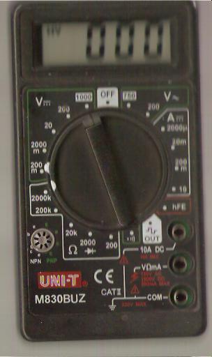

    Witam wszystkich.
    Chciałbym sprawdzić układy UL 1111, UL 1482, UL 1496-98 CEMI za pomocą miernika czy są dobre.
    Sprawdzanie układów scalonych UL1111, UL1482, UL 1498 CEMI
    Czy istnieje taka możliwość.

    UL1111 tak (poszukaj jego budowy wewnętrznej i sprawdzaj tak, jak sprawdza się tranzystory), ale pozostałych raczej miernikiem nie sprawdzisz.

    Jeżeli nie miernikiem to czym.
    A jeśli jest zepsuty to po czym poznam wzrokowo ?

    UL 1482 i UL 1496-8 to wzmacniacze mocy m.cz. Bez podłączenia ich ( układów) w aplikacji nie sprawdzisz. Wyjątek ( wzrokowy) jeżeli jest w obudowie wypalona dziura to układ definitywnie padnięty. UL 1111 to zestaw 5-ciu tranzystorów więc zwykłym miernikiem ( omomierzem ) sprawdzisz posiłkując się schematem wewnętrznym.
    Edit: I jak kolega wyżej napisał ; jak się grzeje to do wymiany.

    Dziękuję za odpowiedzi.
    Myślałem że jest jakiś specjalistyczny drogi przyrząd.
