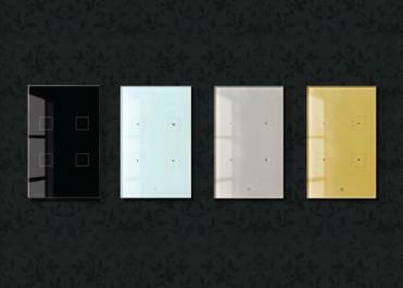

    Chcę zrobić amatorsko mini łącznik szklany do sterowania 2 lub 4 przekaźnikami. Widziałem takie rozwiązanie w systemie inteligentnego domu ale nie mogłem za bardzo grzebać w środku. Z zewnątrz wygląda to tak:
    Jak zrobić szklany łącznik pojemnościowy do sterowania przekaźnikami?
    Szkło pokryte jest od spodu lakierem, przezroczyste jest tylko w 4 miejscach, gdzie dotykając paluchem zmieniamy stan. Opis produktu wskazuje na technologię pojemnościową ale jak jej tu konkretnie użyć?
    Myślałem nad fotorezystorem pod szkłem, w miejscu gdzie jest odkryty kawałek ale wtedy łącznik nie zadziała w nocy.
    Z góry dziękuję za choćby początek propozycji rozwiązania. Za działający schemat odwdzięczę się punktami.

    W panelach urządzeń przemysłowych, zwłaszcza w przemyśle spożywczym czy chemicznym (przepływomierze, zawory itp.) stosuje się podobnie skonstruowane panele "dotykowe", ale tam działa to na zasadzie refleksji promienia świetlnego, nie pojemnościowej. Po czystym polem na szklanej płytce daj sobie diodę LED i fototranzystor, skierowane do siebie pod kątem ok. 90-120°, tak, by światło odbite od palucha oświetlało tego tranzystora.
    Oczywiście, tu w grę wchodzi modulacja zasilania LED i detekcja sygnału z fototranzystora- stały strumień świetlny (stałe napięcie zasilania) nie wchodzi zbytnio w grę, taki system jest podatny na zakłócenia światłem zewnętrznym. Oczywiście, można na podczerwień to zrobić, żeby panelik nie świecił w ciemności.

    Czyli najprostrzy nadajnik IR modulowany 36kHz na na timerze 555, a na odbiorze TSOP1736 ? Musze porobic testy, bo obawiam sie ze to pole "czyste" gdzie przyklada sie palucha jest za male i moge w nie nie trafic i TSOP bedzie mial zawsze jedynke.
