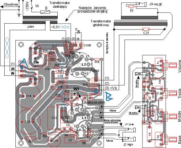

    Witam wszystkich forumowiczów. Składam mój pierwszy wzmak lampowy, konstrukcja Avt miało byc łatwo, szybko i przyjemnie płytka gotowa tylko lutować szczególy są tutaj http://www.audioton.republika.pl/gitarowiec.html opisane jak dla dziecka.
    Problem powstał z żarzeniem lapmy przedwzmacniacza, po wyprostowaniu i przejsciu przez kondensatory napiecie wynosi 7,9 V, za opornikiem juz 7,2V do pracy lampy za duzo ale podłącze chociarz na chwile czy działa a tu nie działa uzwojenia żarzenia nawet nie błysnie. Lampa jest dobra sprawdzałem na innym wzmacniaczu. Napięcie zmierzone na podstawce lampy pin 9 i 4-5 (ecc83) wynosi 7,2 V stałego ale równoczesnie jest tam 15 V zmiennego i to samo na wyściu mostaka czy to walniety mostek ? I jeszcze jest coś takiego pin 9 w podstawce i masa na płytce pokazuje na mierniku 3,94 V stałego skąd takie niskie napiecie ?
    NIe wiem czy dobrze to opisałem ale może ktos mi pomoże. Pozdrawiam.

    Jest to kit 2772.
    Przeczytaj dokładnie opis układu jeśli posiadasz.
    Rezystor R28 służy do obniżenia napięcia.
    Zdarza się że na gotowej płytce ktoś wlutuje odwrotnie kondensator C17.

    Heavy R napisał:
    Rezystor R28 próbowałem o różnej wartości od 27 Ω do 2,2 KΩ napięcie spada z 7,9V do 6,8 V a lampa nic, nie żarzy.
    Skoro wstawiasz tak dużej wartości rezystor, mam na myśli nawet ten 27Ω to nic dziwnego, że lampa nie chce się żarzyć. Przy prądzie żarzenia 300mA masz spadek napięcia na tym rezystorze aż 8V. Rezystor masz dobrać przy obciążeniu, może on mieć wartośc najwyżej kilku omów. Wstaw na początek 5Ω i zmierz napięcie żarzenia przy włożonej lampie.
    A tak w zasadzie to zawracanie głowy z tym prostowaniem napięcia żarzenia, moim oczywiście zdaniem. Wystarczy zsymetryzować napięcie zmienne względem masy i też będzie dobrze.

    Heavy R napisał:
    A tak poza tym to czy z uszkodzonego mostka na wyjściu może sie pojawić napięcie stałe i zmienne równocześnie.
    Nie, to jest fizycznie niemożliwe, albo napięcie jest albo stałe, albo zmienne. Po prostu tani miernik Tobie "wariuje" i w pozycji pomaru napięcia stałego mierzy jakąś wartość średnią napięcia, zalezną od szybkości próbkowania przetwornika, a w pozycji zmienno-napięciowej mierzy sumę wartości skutecznej napięcia zmiennego i wartości składowej stałej.
    Choć jesli na wyjściu mostka masz kondensatory elektrolityczne to te wartości w tym tanim mierniku nie powinny się znacząco różnić o ile nie masz podłączonego żadnego obciązenia.
    Zazwyczaj uszkodzony mostek albo będzie ci zwierał transformator powodując jego szybkie nagrzewanie się, albo nie będzie żadnego napięcia na wyjściu. Raczej nie spotkałem się z przypadkiem, żeby pojawiało sie napięcie przemienne na wyjściu uszkodzonego mostka.

    Heavy R napisał:
    Natomiast spadło napięcie zmienne żarzenia lampy EL84 do 5,9 V jakby za mało do pracy, tylko nie widze sposobu jak je podnieść gdyż idzie prosto z transformatora - czy wartość rezystorów symetryzujących do masy (100Ω) ma tutaj jakiś wpływ ?
    Sprawa druga napięcie anodowe: Obie lampy (ECC83 i EL84) mają napięcia pracy 250 V - czy to znaczy że takie napiecie ma być na anodach lamp ?
    Zmierzyłem na anodzie EL84 213 V a na ECC83 tylko 113 V i z zasilania 226 V , będę musiał podnieśc do 250 V -tylko skąd na anodzie ECC83 taka wartość jakby połowa zasilającego ?
    Napiecie na katodzie EL84 7,16V
    Wyrzuć proszę ten mostek prostowniczy i elektrolity z obwodu żarzenia, zostaw tylko te rezystory symetryzujące 100Ω. Zobaczysz, ze brumu pochodzacego od żarzenia nie będzie. W obecnym układzie to logiczne, że spadło napięcie zmienne przed mostkiem, bo juz sam mostek+filtr zasilacza obciąża nieco uzwojenie transformatora zwierając składową zmienną. Tak się raczej nie robi, jeśli żarzenie części lamp w wzmacniaczu ma być przemienne, to powinno być pobierane z innego uzwojenia transformatora niż to z którego się prostuje napięcie żarzenia.
    TS30/1/676 spokojnie dostarcza 1,5A zmiennego prądu żarzenia bez wyraźnego spadku napięcia.
    A to, ze napięcie na anodach ECC83 jest niższe niz zasilające to chyba logiczne, skoro są rezystory w obwodach anodowych. Napięcie na katodzie EL84 masz ok, jest w normie.
    Napięcie zasilające 226V jest ok, mogłoby byc oczywiście wyższe, ale z TS30 możesz więcej nie uzyskać. Dla poprawnej pracy lampy EL84 w zupełności wystarczy, będzie nieco inny punkt pracy niż katalogowy.

    Heavy R
    Posty: 25
    Odp. Stołek 92: Ok przetestuje w ten sposób trafo. A radia nie zniszczyłem czeka na lepsze czasy, zapożyczyłem z niego transformatory i kiedyś tam wrócą. Grało bardzo cicho i ciężko było ustawić jakąkolwiek stacje kiedys sie nim zajme.
    Odp. kris8888: Pokombinuje z przerobieniem żarzenia na zmnienne. Napiecie anodowe też moge jeszcze podnieść zmniejsze R21 i R20. Natomiast czym skutkuje praca EL84 na troche niszym napieciu anodowym ma to wplyw na brzmienie wzmacniacza i/lub żywotność lampy ? I jak wygląda jej praca przy nirzszym napieciu żarznia w tym przypadku 5,9V ?
    I nie daje mi spokoju napiecie na anodzie ECC83. CZy teoretycznie podczas pracy lampy takiej katalogowej idealny układ na anodzie powinno być 250V czy mniej, czy może po połowie tego napiecia na 1 i 2 anodzie. Może głupie pytanie ale ja dopiero uczęsię zagadnienia.
    Odp. painlust: Napiecie 226 V zmierzyłem w punktach A i B na zdjeciu jest to napiecie stale tylko czy w dobrym punkcie zmierzone .Wzmacniacz gitarowy 5W AVT2772 - nieodpowiednie napięcia Na pierwszym kondensatorze zgadza sie 282 V na drugim 264V (R21-1KΩ 5W, R20-10KΩ 2W). Co do żarzenia to będę kombinował sprubuję na poczatek żarzyć ECC83 zmiennym symetryzowanym.

    painlust napisał:
    ale końcówki zmiennego dla końcówki nie powinno się symetryzować..
    Dlaczego nie powinno?
    Sprawdziłem jakiś TS30/1/676, który miałem w szufladzie i faktycznie na biegu jałowym transformuje praktycznie 1:1 wejściowe napięcie zmienne 230V. Pod obciążeniem, z prądem zmiennym 60mA na wyjściu (ten wzmacniacz więcej nie będzie pobierał) wyjściowe napięcie zmienne jeszcze wynosiło 205V. Czyli faktycznie po wyprostowaniu na pierwszym kondensatorze filtra pownno byc jakieś 240V do 250V napięcia stałego pod obciążeniem.
    Albo autor dobrał za dużą wartośc tego rezystora R21 w filtrze zasilacza, albo coś ten wzmacniacz za mocno obciąza zasilacz.
    Proponuje zacząć od R21=100Ω i jesli nadal będzie duży przydźwięk sieciowy, to tylko nieco go zwiększyć do 130Ω lub 160Ω. Generalnie na tym R21 starałbym się uzyskać nie więcej spadku napięcia niż 10V.
    Poza tym to zmieniłbym nieco ten układ końcówki mocy, w zasilaniu S2 pentody dałbym jeszcze jeden stopień filtrujący RC (R=1kΩ, C=10µF). Zmniejszy się dzieki temu przydźwięk i umozliwi to zmniejszenie wartości rezystora R21 w zasilaczu.
  • #26 6720249

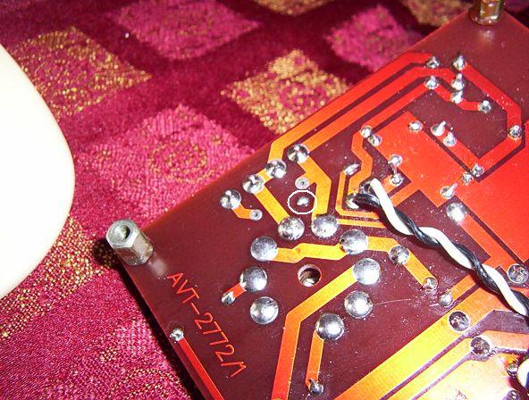

    AVT 2772 to jest prawdziwy KIT.
    Co prawda z różnych przyczyn jeszcze go nie skończyłem, ale przeglądając schemat żarzenia lamp odkryłem ciekawostkę:
    Jeśli są problemy z żarzeniem to jest przyczyną, jeden z rezystorów symetryzujących "wisi w powietrzu".:?:
    Brakło miedzi w AVT?:D
    I prośba o poprawienie nazwy tematu nie AVT2771 ale AVT2772. Może innym się to przyda.
    Pytanko, czy rezystory symetryzujące 0,25W to nie za mało?

Transformator zasilający Zatra TS 30/1/676 z radia Irys dostarczał napięcia zgodne z oczekiwaniami (6,3-6,7 V na żarzenie i około 226 V na anodowe), jednak pod obciążeniem napięcia spadały, co było związane z doborem rezystorów w filtrze zasilacza (R21). Zalecano zmniejszenie wartości R21 do około 100-330 Ω, aby ograniczyć spadki napięcia anodowego.
Wskazano na brak miedzi na płytce drukowanej w miejscu montażu rezystorów symetryzujących, co powodowało przerwy w obwodzie. Po poprawkach i zastosowaniu odpowiednich rezystorów wzmacniacz został uruchomiony, działał bez brumów i szumów, choć brzmienie było bardziej dynamiczne niż typowo lampowe. Autor planował dalsze modyfikacje i testy, a także wymianę głośnika na ARZ 6604 Tesla.
Podsumowując, kluczowe były prawidłowe wartości rezystorów w obwodach żarzenia i anodowym, poprawne lutowanie elementów na płytce, odpowiednia filtracja zasilania oraz właściwe pomiary napięć względem masy i katody lamp. Dyskusja zawierała także porady dotyczące lutowania drutu oporowego jako alternatywy dla niskoomowych rezystorów oraz sugestie dotyczące konstrukcji i modyfikacji układu zasilania lamp.
