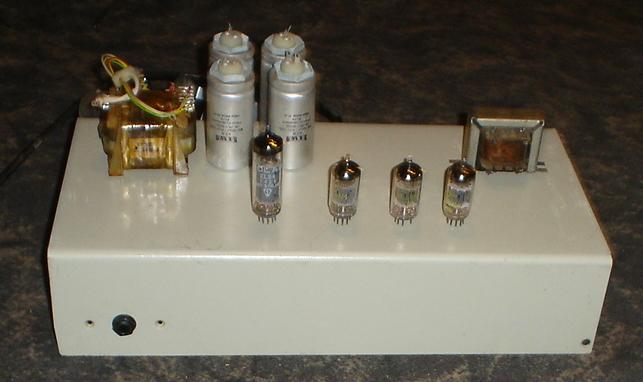

Jaki prosty, małej mocy wzmacniacz gitarowy mogę zbudować z posiadanych lamp, żeby był sprawdzony i możliwie łatwy na początek?
Najprościej zbudować sprawdzony wzmacniacz na 1 ECC83 i 1 EL84, np. prosty „gitarowiec” albo Red Barona, bo to są konstrukcje małej mocy i nieskomplikowane [#4227878][#4225367] Do takiego układu potrzebujesz normalnego transformatora sieciowego z galwaniczną separacją; nie wolno brać napięcia anodowego bezpośrednio z sieci [#4234718][#4234727] Jeśli wybierzesz Red Barona, forumowicze sugerowali korektę Rk przy EL84 do ok. 130 Ω i pozostawienie zasilacza zgodnie z oryginalnym schematem, bez mieszania wartości 2k7 i 3k3 [#4225660][#4248610][#4249840] Na pierwszy montaż polecano też układ „na pająka”, bo łatwiej wtedy poprawiać błędy, a reverb i inne dodatki zostawić na później [#4253383][#4266093] Jeśli chcesz gotowca, w wątku dobrze oceniono też kit AVT-2772 jako poprawnie grający [#4230852]
✨ Dyskusja dotyczy budowy prostego wzmacniacza gitarowego lampowego na początek, wykorzystującego dostępne lampy takie jak EL84, ECC83, EZ80 i inne. Uczestnicy polecają schematy wzmacniaczy oparte na lampach ECC83 jako przedwzmacniacz i EL84 jako stopień mocy, z prostownikiem EZ80 lub EZ81. Wskazano na konieczność stosowania odpowiednich transformatorów sieciowych i głośnikowych, z izolacją galwaniczną, o napięciu anodowym około 190-250V i żarzeniu 6,3V przy prądzie około 2A. Omówiono dobór rezystorów katodowych (Rk) i anodowych (Ra) dla lamp EL84, z uwzględnieniem napięcia anodowego (Ua) i mocy wydzielanej na anodzie. Poruszono temat kondensatorów elektrolitycznych o odpowiednim napięciu pracy (400V), z sugestiami zastępowania ich kondensatorami o niższym napięciu tylko w miejscach o niskim napięciu. Dyskutowano o montażu wzmacniacza – zalecano montaż na "pająka" dla początkujących, a także o rozmieszczeniu lamp i transformatorów, z uwzględnieniem ekranowania i minimalizacji zakłóceń. Omówiono również kwestie podłączenia żarzenia lamp (równolegle na pinach 4,5 i 9 dla ECC83), sterowania kanałami za pomocą footswitcha lub przełącznika hebelkowego oraz podłączenia diod LED sygnalizujących kanały. Autor zgłaszał problemy z buczeniem i brakiem sygnału gitarowego, które zostały powiązane z możliwymi błędami montażowymi lub uszkodzonym potencjometrem gain. Wskazano na konieczność pomiaru napięć na lampach i dokładnej kontroli połączeń zgodnie ze schematem. Wzmiankowano o popularnym schemacie "Red Baron" jako bazie projektu, z uwzględnieniem modyfikacji i dostosowań do dostępnych części. Temat zakończył się zablokowaniem dyskusji po rozwiązaniu podstawowych problemów.
