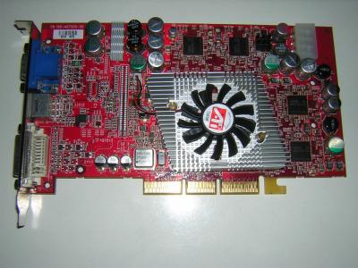

    Karta to Sapphire ATI Radeon 9800 128MB 256bit AGP8, jak na obrazku
    Karta ATI 9800 AGPx8 - obraz znika, działa po nagięciu. Co robić?
    jeśli chodzi o miejsce nagięcia to górny narożnik, gdzie jest wtyczka i go mocno naginam w dół nawet ponad 2 cm i tak zdeformowana karta działa

    Ja polecę przelecenie ją gorącym powietrzem.
    Stacię lutowniczą ustawić na 250 C i powinno zadziałać.

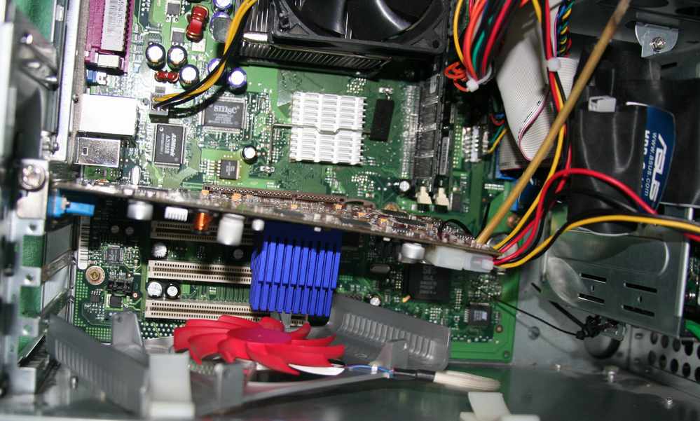

    Tu akurat o gry nie chodzi, głownie multimedia. internet. komunikatory, ale nawet do tego potrzebne są sterowniki i żadnych konfliktów w systemie, ale tak czuje ze sprzedam te karty może nawet razem Radeon 9250 Radeon a9550 i ta nieszczęsna 9800 ( na patyku ) :( tak tylko dziala

    jezeli nie ma uszkodzeń mechanicznych (np. ukruszone, zmiazdzone drabinki rezystancyjne, rezystory) zwłaszcza w okolicach dziur od zaczepów chłodzenia to radze przeleciec hot-em uklady pamieci, jak juz to zaznaczyl 11pawlo i Wojtek(KeFir). Odradzam ciekawe modyfikacje z ołówkiem :)
    :arrow: tomuss01011
    Przy serii 9800 nalezy pamietac o chlodzeniu (na oryginalnym chodzi dobrze bez OC o ile jest ono sprawne - a nie np. zatkane kurzem). Wiekszosc producentow 9800 dawala malo wydajne chlodzenia jak na ta ilosc wydzielanego ciepla, stad efekt czestych artefaktow spowodowanych "odklejaniem" sie glownie ukladow pamieci.
