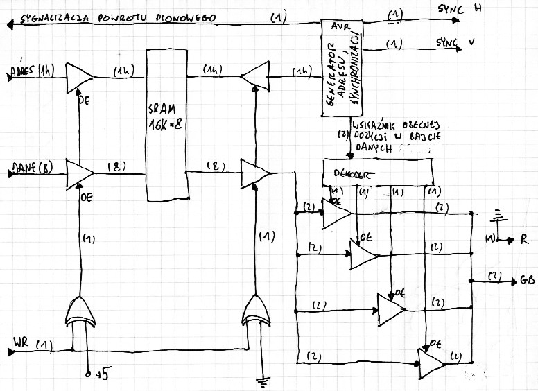

    Stworzyłem prosty prototyp na płytce uniwersalnej z ATmegą32 (kwarc 16Mhz), 64kB sram i komunikacją po porcie szeregowym (klawiatura/monitor).
    Napisałem też bardzo minimalny emulator, aby udało się uruchomić poniższy program:

    Nakreśliłem prosty schemat blokowy karty grafiki.
    Dostępny będzie tylko tryb graficzny 320x200x2 z jedną paletą.
    Nie zapomniałem o czymś?
