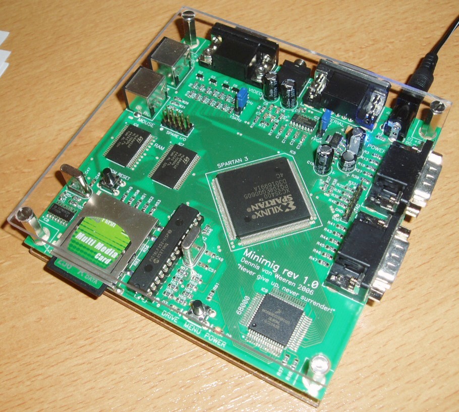

    Widok zmontowanej płytki v1.0:
    Minimig - miniaturowy klon Amigi 500 Minimig - miniaturowy klon Amigi 500

    Płytka jest zwykła 2-stronna, ale raczej nie do wykonania w warunkach amatorskich... Gdyby było trochę chętnych, to może warto byłoby zamówić je w płytkarni - na stronie Autora dostępne są pliki gerbera.

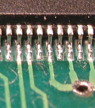

    Bez problemu lutowanie tego typu układów z odstępem 0.5mm pomiędzy nogami zwykłą transforamtorową lutownicą z grotem z drutu 0.8mm. Nie potrzeba żadnej fali ani HotAir... pasta lutownicza + małe ilości cyny... Zlutowałem już tak kilkadziesiąt układów. Trochę wprawy tylko potrzeba. Przykład poniżej :p
