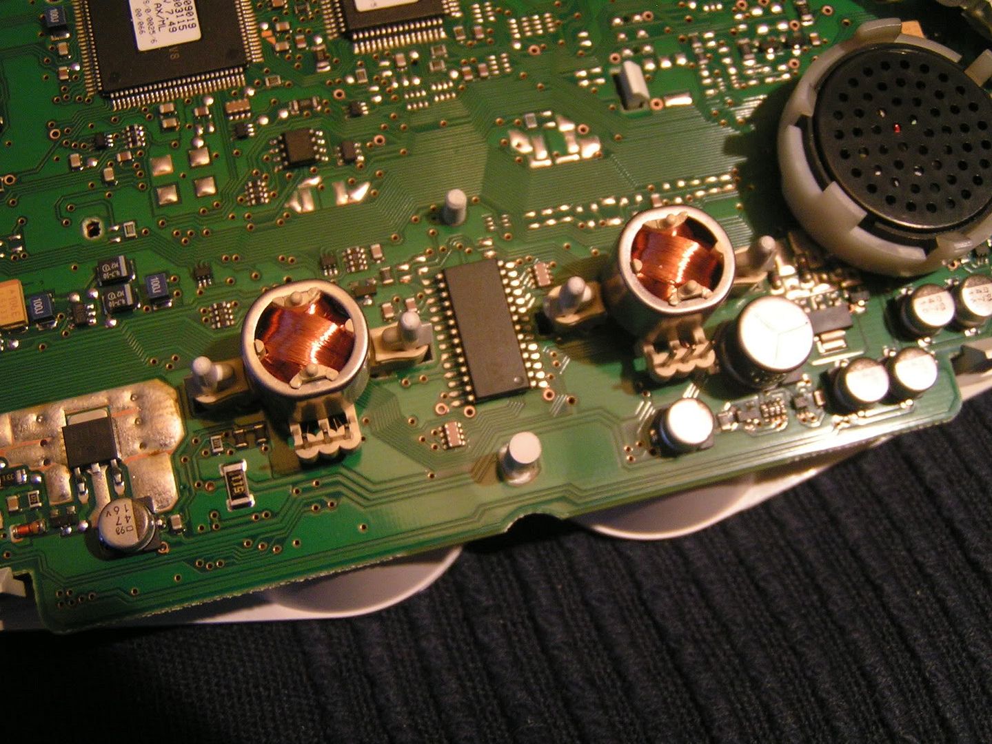

    Dobrałem sie do licznika i okazuje sie ze jest to jageger, nie wiem za bardzo jak zdjac zegary by zrobic zdjecie z drugiej strony. ponizej zdjecia prosze o jakies podpowedzi od czego zaczac??

  • #22 7384414
    bodzio012
    Poziom 33  
    Posty: 1888
    Pomógł: 161
    Ocena: 780
    Żeby się dobrać z drugiej strony musisz zdjąć wskazówki, dalej odczepić silniczki i masz druga stronę, jak mi podeślesz zdjęcie drugiej strony to pokażę Ci gdzie ja miałem zimny lut

    garbi530
    Posty: 8
    Podobny przypadek miałem w passacie, na zegarach i wskaźnikach choinka, migało prawie wszystko ze wszystkim. Naprawiłem, jak ktoś wspomniał - suche luty. Ja rozbierałem i składałem trzy razy nie mogąc nic znaleźć (a ślepy nie jestem) a więc zaopatrz się w lupę i dokładnie obejrzyj luty, szczególnie stabilizator napięcia, jeśli tam jest a następnie miejsca lutowania pinów gniazd w płytkę. U mnie pomogło, mam nadzieję że przynajmniej naprowadzę Cię na właściwy trop.
  • #26 11646176
    kasiurka
    Posty: 1
    Czy ktoś może podać symbol tego stabilizatora co jest na zdjęciu u conan1979 bo nie idzie odczytać
  • #27 12944911
    markowsky1
    Posty: 31
    Ocena: 13
    do kolegi bodzio012
    Mam podobny problem z tymi zegarami jaegera bo mam te same co kolega na zdjęciach.
    Możesz mniej więcej powiedziec lokalizacje tego zimnego jutu od strony zegarów na płycie??
    Tak mniej więcej które to miejsce czy pod fisem czy obrotomierzem bądź licznikiem miałeś ten zimny lut.
    Ja z kilkoma rzeczami już sobie poradziłem bo choinka była
    Przelutowałem na nowo niebieską i zieloną wtyczke, trochę pomogło
    Potem rezystory od podświetlenia zegarów i też pomogło
    Czasem na wskaźniku temp wskazówka leciała na max i myślałem że silnik się przegrzewa ale to już też zrobiłem poprawiając juty na układzie L9143 i pomogło.
    Tylko borykam się z tym wskaźnikiem paliwa i rady już nie daje, zastanawiam się jeszcze nad tym czy nie prześledzic połączeń drukowanych na płycie licznika od właśniewskaźnika paliwa i wszystkich tych małych elementów sms na drodze od niebieskiej wtyczki do samego wskaźnika.
    Wiadomo z Twoją podpowiedzią byłoby mi łatwiej a i moje iformacje komuś się przydadzą
