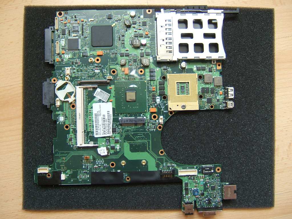

    Mam Laptopa jak w temacie, uszkodził się kable przy wtyczce i padło ładownie Laptopa.
    Przeprowadziłem pomiary i napięcie dochodzi tylko do mosfetu fds6675bz, wymieniłem ten mosfet ale zasilanie dalej nie przechodzi, oczywiście sprawdzam na nowym zasilaczu.
    Aktualnie mam tylko samą płytę i nie jestem wstanie podłączyć osprzętu.

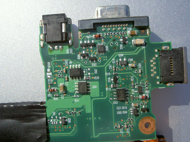

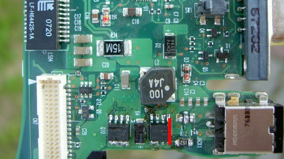

    Fotki aktualne:
    Compaq nx7300 RU374ES - działa tylko na baterii, nie ładuje

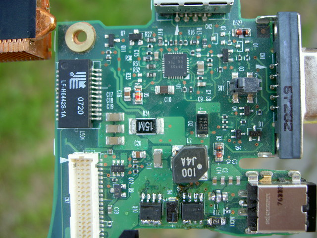

    Generalnie nie pamiętam gdzie ono idzie. Jak chcesz koniecznie zasilić płytę to pomiń te dwa mosfety i podłącz zasilanie za nimi - znaczy za tym pierwszym od gniazdka, bo za drugim jest już chyba masa- czyli do tej diody co pomiędzy nimi siedzi , jak nie ma za nimi zwarcia to napięcie do samej przetwornicy powinno dojść, metoda raczej niezalecana, ale ja nie wiem jak bardzo się na tym znasz.
    Mostek to ten duży kwadratowy układ u góry płyty
    Wczytywałem się nieco na temat usterek i z tym lm 393 warto by pomyśleć tzn podstawić nowy. Sprawdź też czy na szpilce zasilacza masz napięcie - jak jest odłączony od gniazda , doczytałem że zwarcie mosfetu na krótko powoduje w większości przypadków że laptop zacznie pracować poprawnie, u mnie akurat walnięty był mostek o którym wspominałem. Myślę że laptopa już masz naprawionego :)

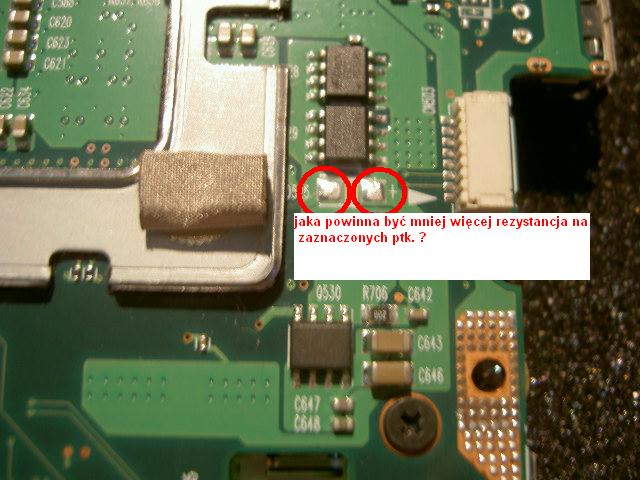

    Sprawdziłem dziś i przy takim zwarciu jak poniżej laptop się podniósł normalnie. Ale tylko wtedy działa, bez tego nie. Jakieś pomysły ?
    Dodam ze tego FDS6675BZ to wymieniłem na nowy.
    --edit
    Bateria się normalnie ładuje.

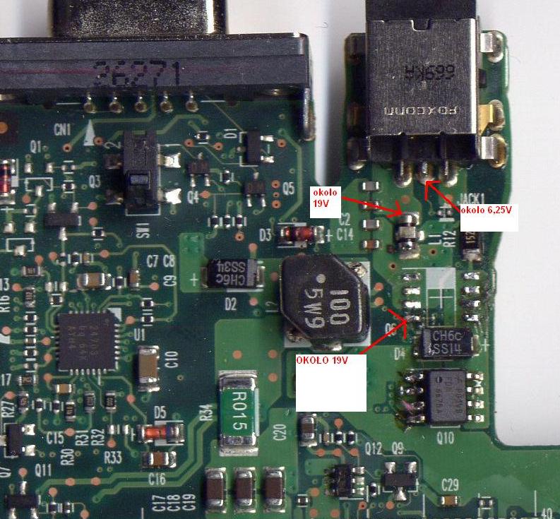

    Jakiś czas temu miałem podobny przypadek I po wymianie komparatora (LM'a) komputer zaczął poprawnie ,ładować baterie te 6v z igły wchodzi właśnie na ten komparator który otwiera jeden z mosfetów (już nie pamiętam który) przy gnieździe zasilacza

    aa bo zapomniałem z tego wszystkiego, właśnie chodzi o to, że do tego LM-a nie dochodzi żadne napięcie ! a przecież powinno.
    Zawsze mogę zmostkować te piny tego mosfeta i będzie działało ale wolałbym tego nie robić :)

    Ta ścieżka ciągnie się przez pół płyty do tego scalaka popatrz może gdzieś masz upaloną przelotkę. Zobacz czy masz przejście od "igły" zasilacza do tego lm'a bo powinno być ale nie powiem na którą nóżkę.
