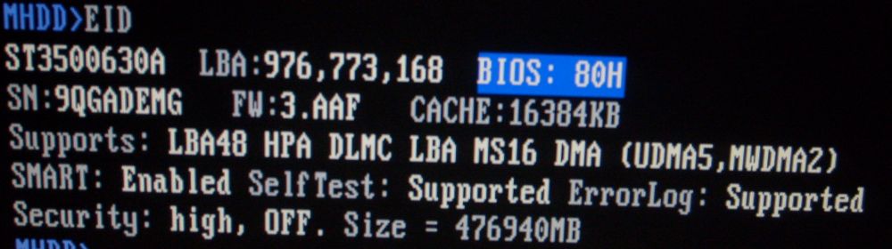

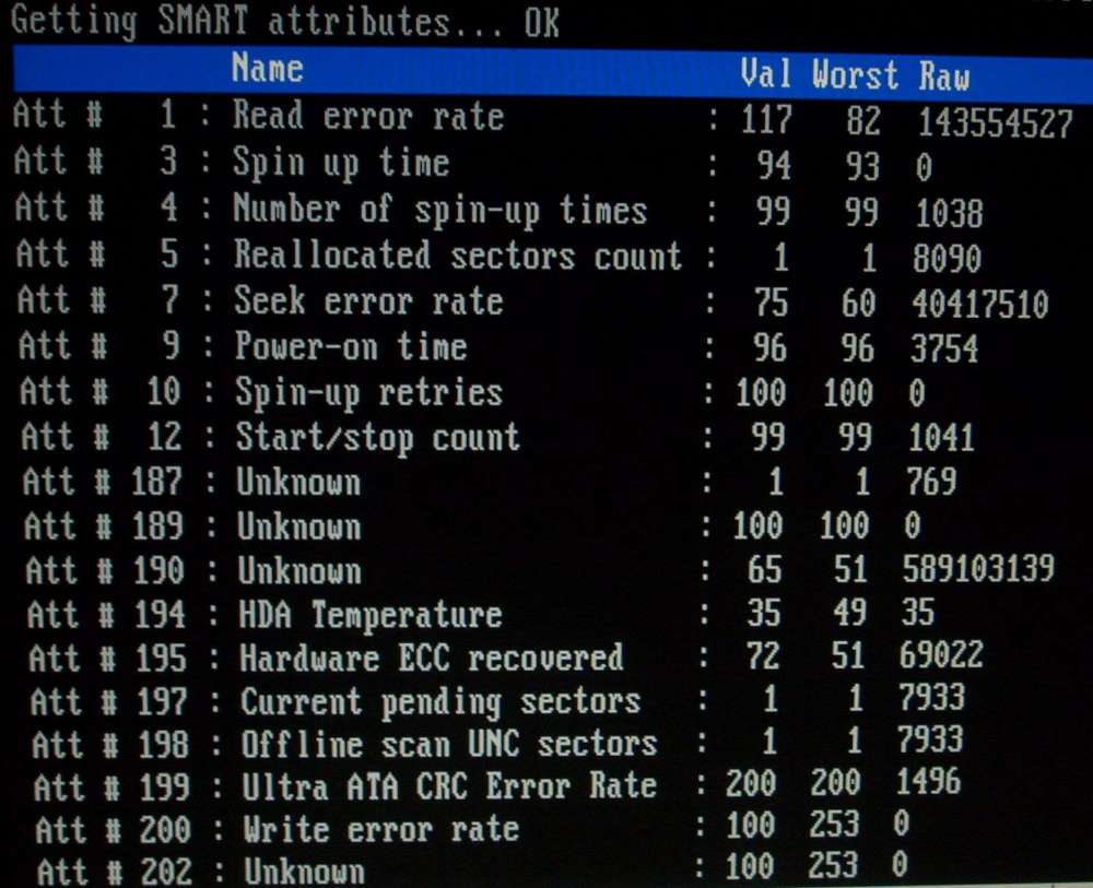

    kusiak
    Posty: 22
    Dziś kupiłem nagrywarkę cd/dvd i mogę już wypalać płytki
    z MHDD nie mogę zgrać danych więc wrzucam zdjęcia:
    SMART:
    Seagate st3500630A 500GB - Windows nie bootuje, dysk widoczny w BIOS, wolne działanie
    EID:
    Skan po włączeniu zaczyna sprawdzać i po pierwszej minucie jest tak z 20 błędów i bardzo zróżnicowany obraz dysku z przewagą wolniejszych sektorów. Przerwałem go wtedy, ponieważ stwierdziłem, że za długo będzie on trwał, a nie wiem czy polepszy czy pogorszy sytuację.

    a i jeszcze przysłuchałem się dokładnie odgłosom z dysku, mogę nawet nagrać ale w sumie to takie powtarzające sie stuknięcie co 3-5 sekund dysk cały czas jest "zajęty"

  • #10 6780070
    pidar
    Spec od pamięci masowych
    Posty: 11342
    Pomógł: 1569
    Ocena: 3562
    Według SMARTa. który przedstawiłeś z tym dyskiem jest bardzo źle - praktycznie "trup" (zobacz parametr 5 i 197.198) .
