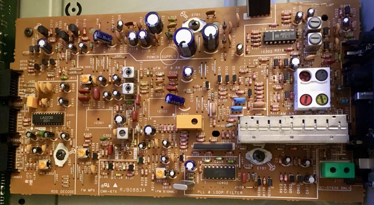

    Witam.Posiadam w/w tuner i mam z nim taki problem że nie zatrzymuje się na żadnej stacji w trybie auto.Wymieniałem już T101 i T102 oraz elektrolity ale wciąż nie ma poprawy.Ustawiony ręcznie poprawnie łapie stacje na poziomie ok 40dB i gra w stereo.Co może być przyczyną takiego zachowania tunera?

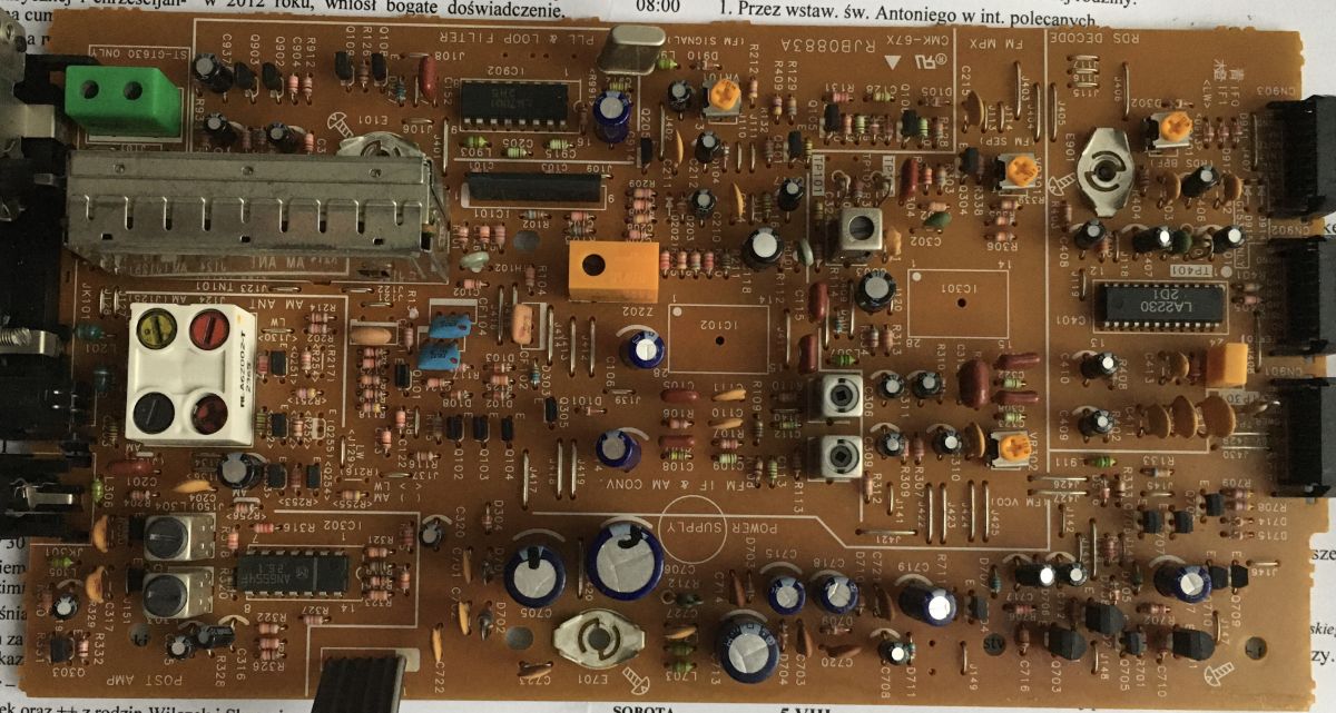

    Oto zdjęcie.
    Nie stosujemy prowizji przy załączanych dokumentacjach, zdjęciach, etc. jeżeli prosimy o pomoc w temacie, tak więc prowizję wyłączyłem.
    Mod. Krzysiek L.
    • Tuner Technics ST-GT630 nie zatrzymuje się na auto GT630m.jpg (819.75 KB) Musisz być zalogowany, aby pobrać ten załącznik.

    Te filtry zostały wymienione na nowe i dostrojone jednak tuner dalej nie łapie żadnej stacji na "auto".Sprawdzałem już zimne luty,wymieniłem część elektrolitów lecz problem nie ustapił.

    Ustaw stację na właściwej częstotliwości, odszukaj punkty TP101 i TP102, podłącz tam woltomierz i ustaw filtrem tak aby napięcie to było około 0mV (da się zejść do pojedynczych miliwoltów) i musi śmigać. Jeżeli nie pomaga to trzeba ruszyć drugim filtrem bo masz za duże zniekształcenia (pewnie wskaźnik QUARTZ LOCK miga przy większym natężeniu dźwięku).

    Właśnie próbowałem ustawić te 0mV podłączając się między TP101 i TP102 ale miernik pokazuje skoki np: jest 7mV po sekundzie 25mV po następnej 48mV i tak w kółko.Czy tak powinno być?

    Powinno się to mierzyć tylko na postawionej nośnej. W warunkach domowych najłatwiej to zrobić gdy stacja nadaje chwilową ciszą (np. synchronizacja po reklamach) albo też na stacji "gadanej" (np. słynne radio z Torunia).

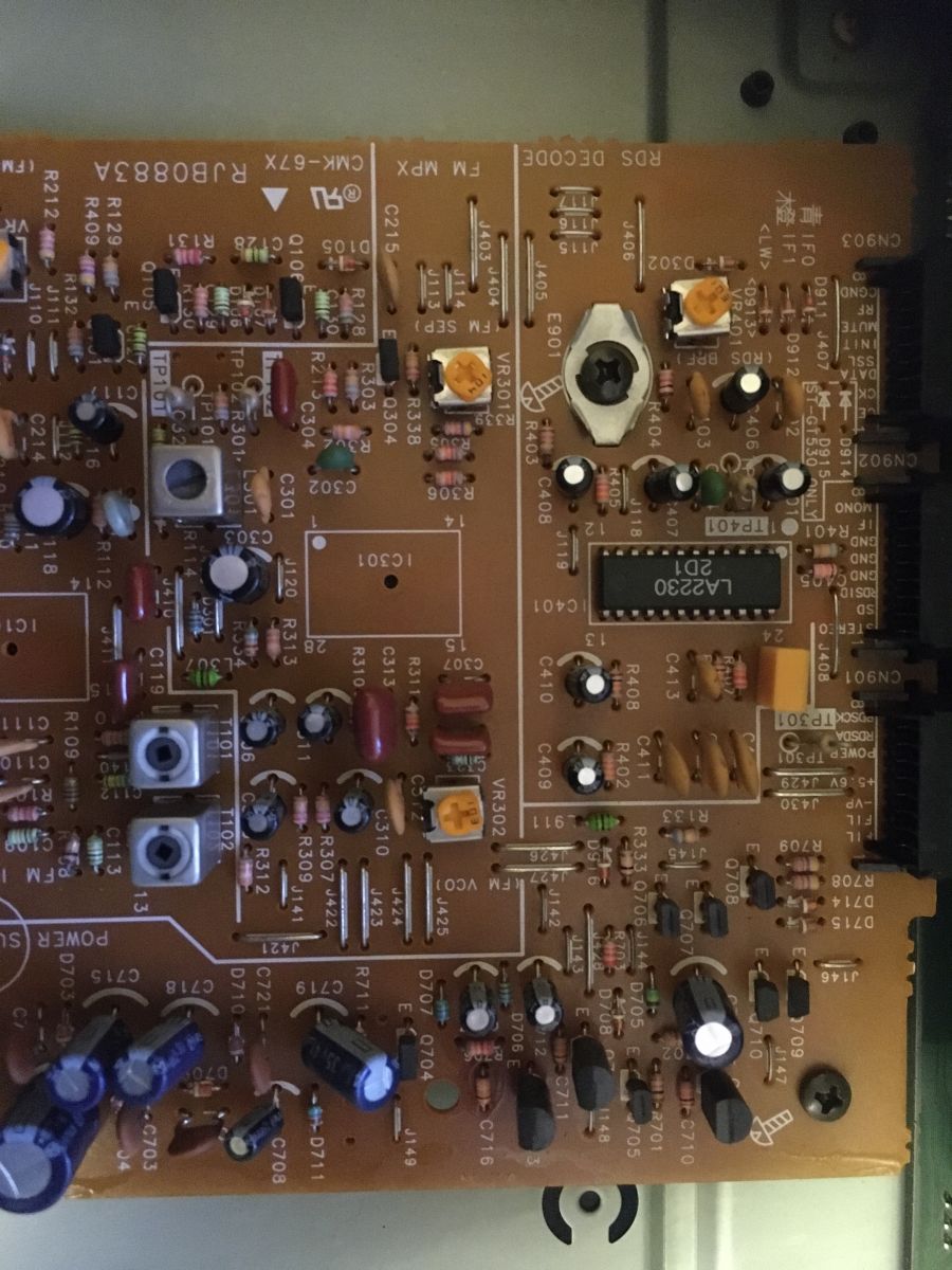

    Od wczoraj wieczora zacząłem zbierać niezbędne materiały, porobiłem parę zdjęć
    Zdjęcie płytki drukowanej z elementami elektronicznymi układu FM/AM tunera Technics ST-GT630.
    i bliżej fragmenty
    Wnętrze urządzenia elektronicznego z widocznymi układami scalonymi, elementami lutowanymi oraz kondensatorami na płytce drukowanej.
    Zbliżenie na fragment płytki drukowanej z elementami elektronicznymi: kondensatorami, rezystorami, układami scalonymi i złączami.
    Fragment płytki drukowanej z elementami elektronicznymi, takimi jak kondensatory, rezystory i układy scalone.
    Fragment płytki drukowanej z elementami elektronicznymi, w tym podzespołem z pokrętłami regulacyjnymi.

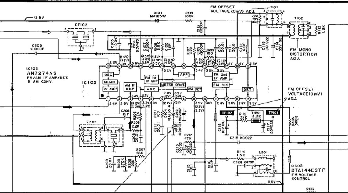

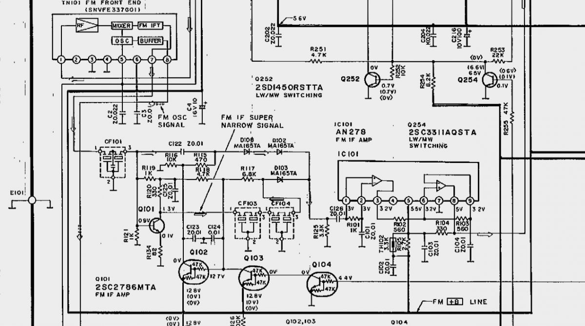

    Wg schematu który jest ogólnodostępny układy to
    IC301 AN7472S (FM MPX) raczej na niego nie stawiam - jest chyba do obsługi stereo
    IC102 AN7274NS (FM/AM IF AMP/Det. jest wg mnie kluczowy
    Poniżej zdjęcie jak jest wrysowany w płytę:
    Fragment schematu elektronicznego z układem scalonym AN7274NS opisanym jako FM/AM IF AMP/DET. & AM CONV, wraz z przyległymi elementami.
    A tu chyba wzmacniać pośredniej pomiędzy głowicą a IC102
    Fragment schematu ideowego urządzenia elektronicznego z naniesionymi oznaczeniami elementów i połączeń.
    w schemacie jest opis pomiarów i chyba regulacji

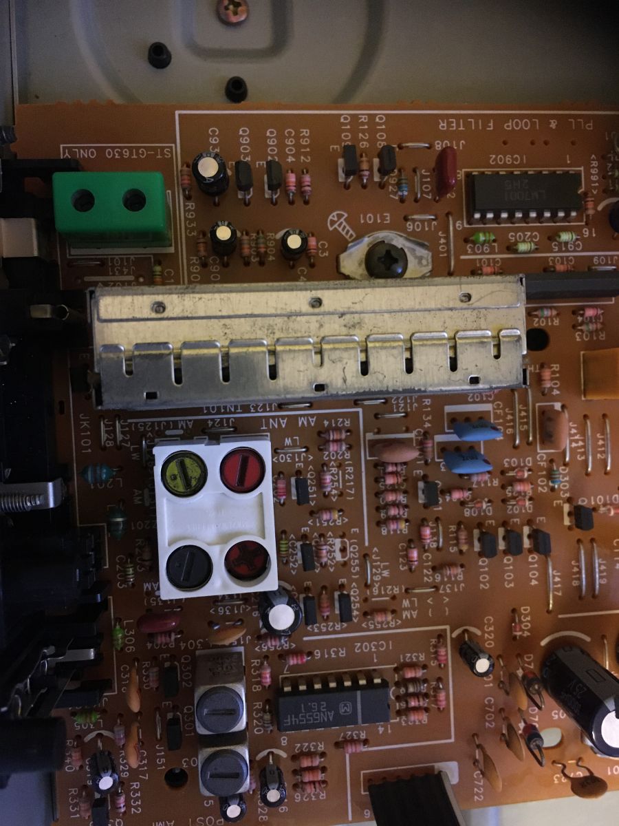

    Jak chcesz aby Ci pomóc to odpowiadaj na pytania. Prosiłem żebyś mi odpisał jakie to są scalaki. Wrzuciłeś mi zdjęcie drugiej płyty z innymi filtrami, na pierwszej są cztery filtry ceramiczne brązowe a na drugiej dwa fioletowe. Nie rób jaj!Po tym co mi wysłałeś odczytałem jakie to filtry. IC 101 - AN278,
    IC 902 - LM - 7001
    IC 302 - AN6554F
    IC 401 - LA2230
    IC 102 - AN 7274NS ale nóżki tego scalaka obsługują FM od 6 do28
    cewki T 101 i 102 regulują " 0" a miernik podłączony do TP 101 i 102
    co jest napisane na filtrze CF 102
    co jest napisane na filtrze CF 101,
    co jest napisane na filtrze CF 103
    co jest napisane na filtrze CF104
    Nie wysyłaj tak jak tu części schematu bo strzałki pokazują dokąd leci sygnał a nie skąd
    Przeczytaj co napisał djlj24
    W#7 napisałeś że wymieniłeś filtry które i po co bo podejrzewam że albo nie wiesz jak pracuje głowica albo przyjąłeś metodę macajewa. Jeżeli wymieniasz jakąś część to opisz ją i podaj numer i zapamiętaj do końca swego życia.

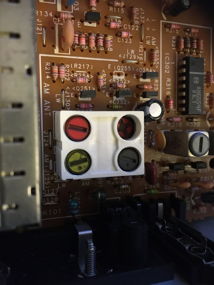

    Przepraszam. Nie zwróciłem uwagi na pomieszane zdjęcia. Masz rację, ich część jest z tej wspomnianej wcześniej 550-tki a część z modelu 630. Chyba podczas szybkiej edycji fotek możliwe że przesortowały się. Mój błąd, Już to prostuję i odpowiadam. CF101-104 mają oznaczenia 10.7 Mhz. . Dokładniej CF101 i 102 to E10.7S a CF103 i 104 są te fioletowe o oznaczeniu E10.7Z.
    W #7 jest odpowiedź Tomasza T. Ja puki nie rozeznam tematu nie dotykam sprzętu. Wolę ustalić diagnozę.
    Teraz nie wiem bo wygląda na to że powinienem spróbować ruszyć ów offsety przy wspomnianym przez Ciebie T101,2. Poszukam podobnych kwadratowych kluczyków czy śrubokrętów plastikowych / bezindukcyjnych. Ten sygnał wzorcowy celem próby zestrojenia powinien być z samą nośną bez modulowanego sygnału jeśli dobrze zrozumiałem wcześniejsze dyskusje? Ty bazujesz właśnie na transmiterze który gdzieś bliźniaczy powinienem mieć ale pytanie brzmi czy ma znaczenie jaki i czy masz ten właśnie wypróbowany który powinienem poszukać w sieci? Czyli zacząć od #8? jeśli coś pominąłem czy zniekształciłem proszę popraw mnie :)

    Mam pewne wątpliwości co do tego co napisałem wcześniej. CF 102 to według mnie filtr ceramiczny FM, a CF 101, 103, i 104 według mnie AM ale skoro piszesz że na nich jest napisane 10,7 i jakieś literki to te literki mogą oznaczać pasmo przenoszenia. To do sprawdzenia!!!Spójrz na schemat - po lewej stronie czysta strzałka przychodzi (skąd) i podaje syg.na 1, a wychodzi na 7 i leci na CF 101, ale strzałka która pokazuje na CF 103 i 104 leci dalej w dół i na! IC 101, a wychodzi 8 i leci no dokąd??? To opis drugiego schematu.
    Pierwszy to co opisany wzm.p.cz. - biała strzałka "leci" na ! - CF 102 a potem na 25 nóżkę scalaka IC102. Na tym schemacie masz zaznaczone TP 102 i TP 101 wyjście z p.cz. 11 potem L 301 i gdzieś???sobie leci. Reg."0" to 101 zgrubna i T 102 dokładne do "0".Zapomniałem jeszcze o tym że scalak IC102 jest lutowany od strony ścieżek, więc od elementów go nie widać. Podaj mi gdzie jest cewka którą się reguluje "0".

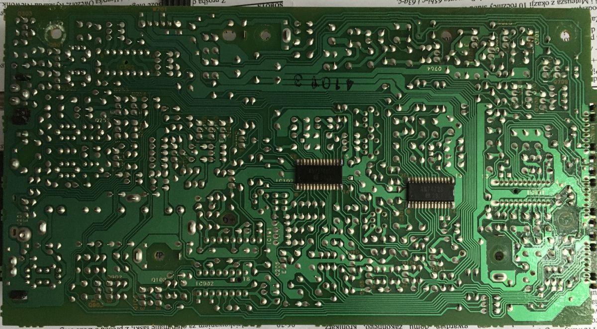

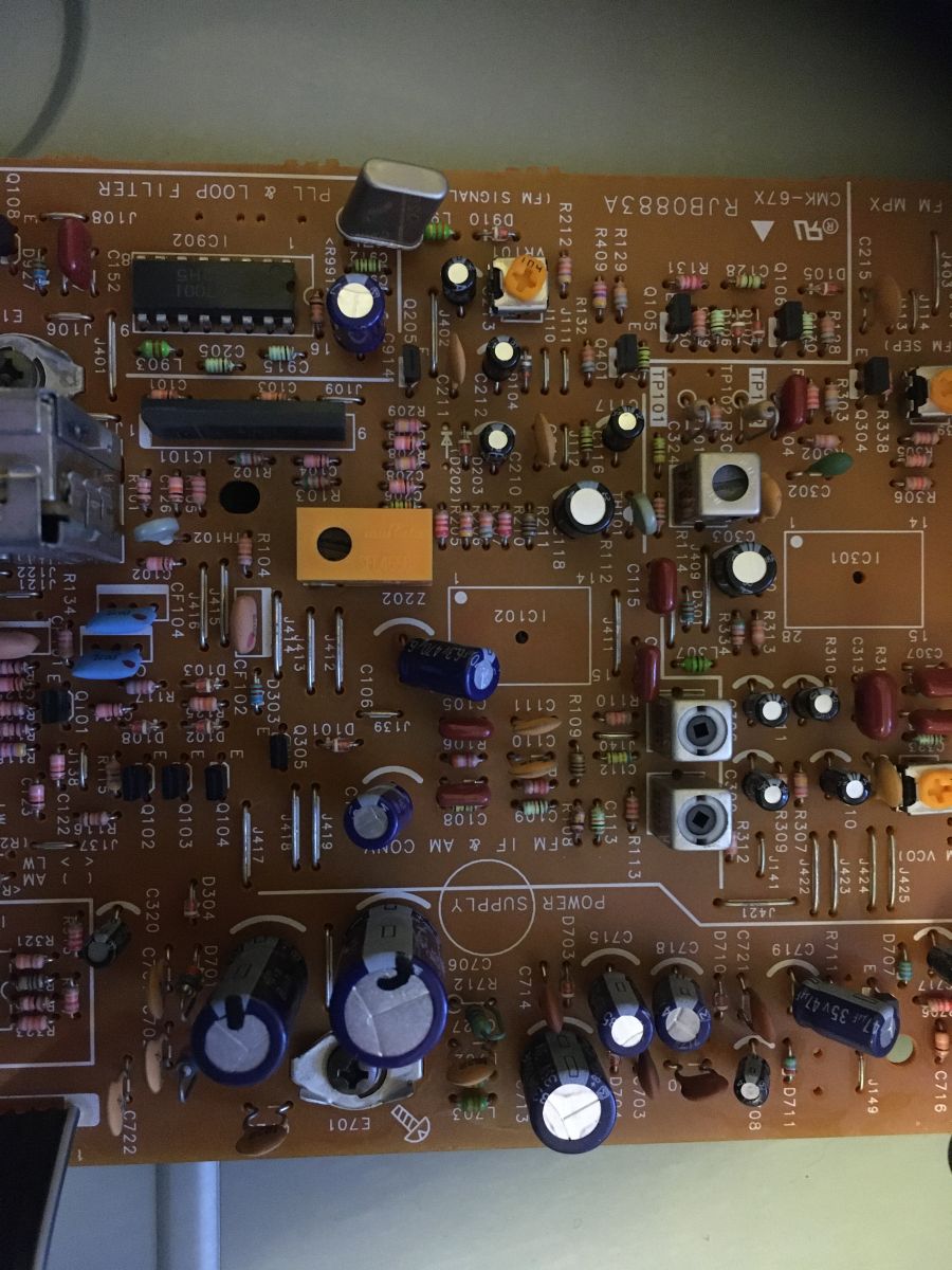

    Wrzuć jeszcze zdjęcie z#5 tylko od spodu żeby było widać gdzie są scalaki IC 102 i IC 301. To pomoże w odszukaniu cewek T 101 i T 102 które stroją "0" dyskryminatora. Chciałbym też zobaczyć jak wygląda schemat dekodera stereo. Te częściowe zdjęcia płyty trochę pomogły, ale wolałbym SCHEMAT dekodera. Jak dostanę schemat dekodera to wyjaśni się co to za filtry przy C 306 i C 309.
  • #24 20676798
    telfix
    Posty: 417
    Pomógł: 2
    Ocena: 26
    Już wrzucam
    Spód:
    Widok dolnej strony płytki drukowanej PCB z elementami elektronicznymi i układami scalonymi.
    I góra:
    Widok płytki drukowanej z elementami elektronicznymi, w tym układami scalonymi, kondensatorami i złączami.

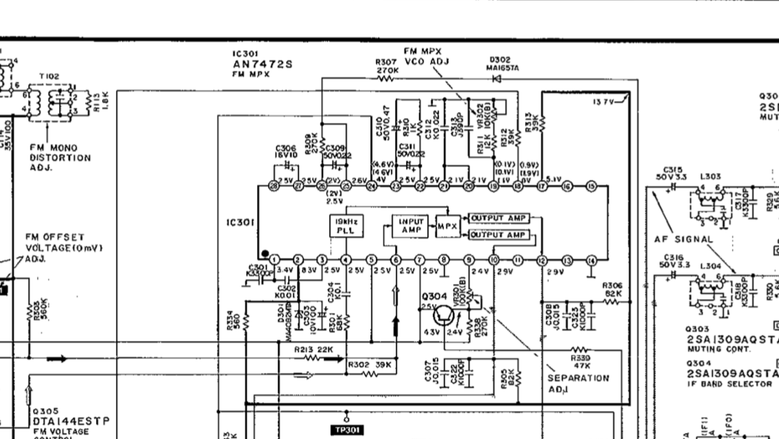

    część z układem AN7472S:
    Fragment schematu elektrycznego z układem AN7472S oraz powiązanymi elementami tunera FM.

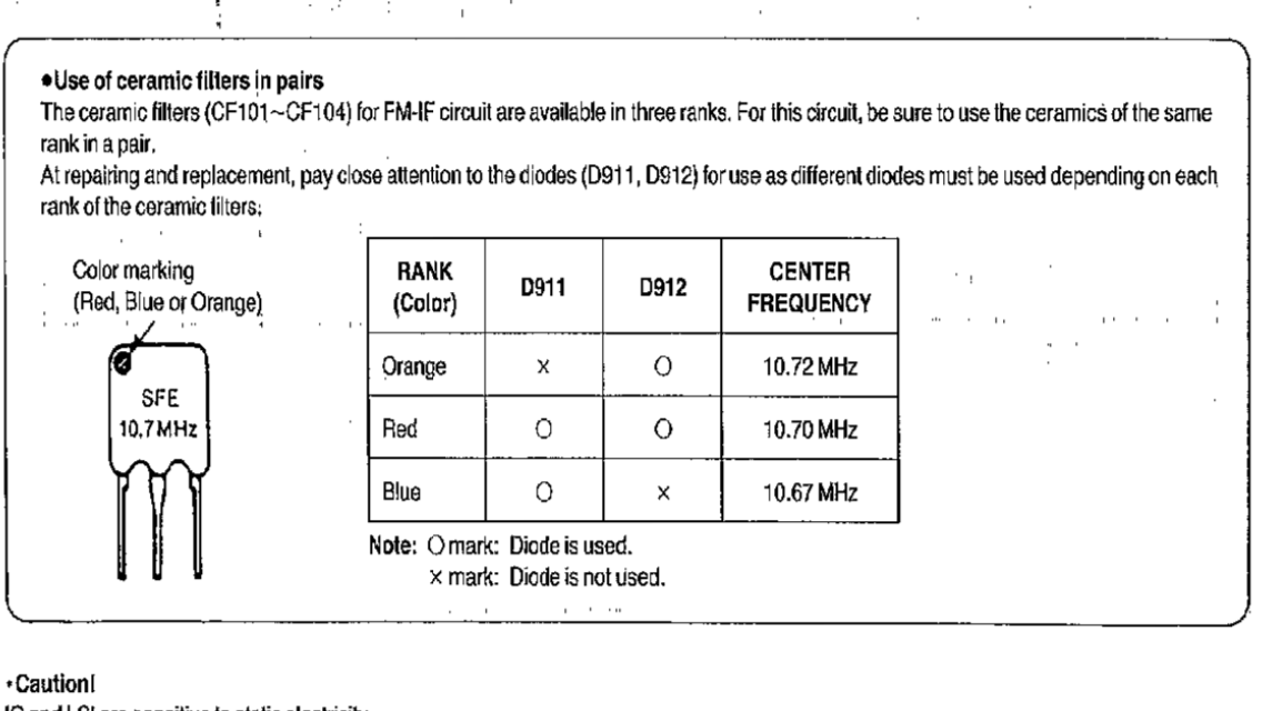

    Znalazłem przeglądając schemat tunera taki oto opis :
    Tabela przedstawiająca oznaczenia kolorów i częstotliwości filtrów ceramicznych SFE 10,7 MHz oraz odpowiadające im diody dla toru FM-IF.

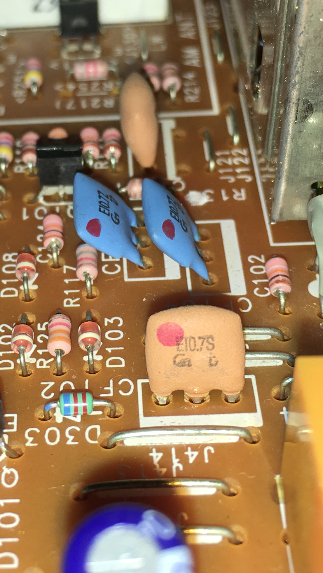

    A tak wyglądają w realu:
    Filtr ceramiczny oznaczony jako 10.7S zamontowany na płytce drukowanej obok innych komponentów elektronicznych.
    To by wskazywało jakie dokładnie zastosowano filtry. Czy to na pewno RED? 10,70 Mhz?

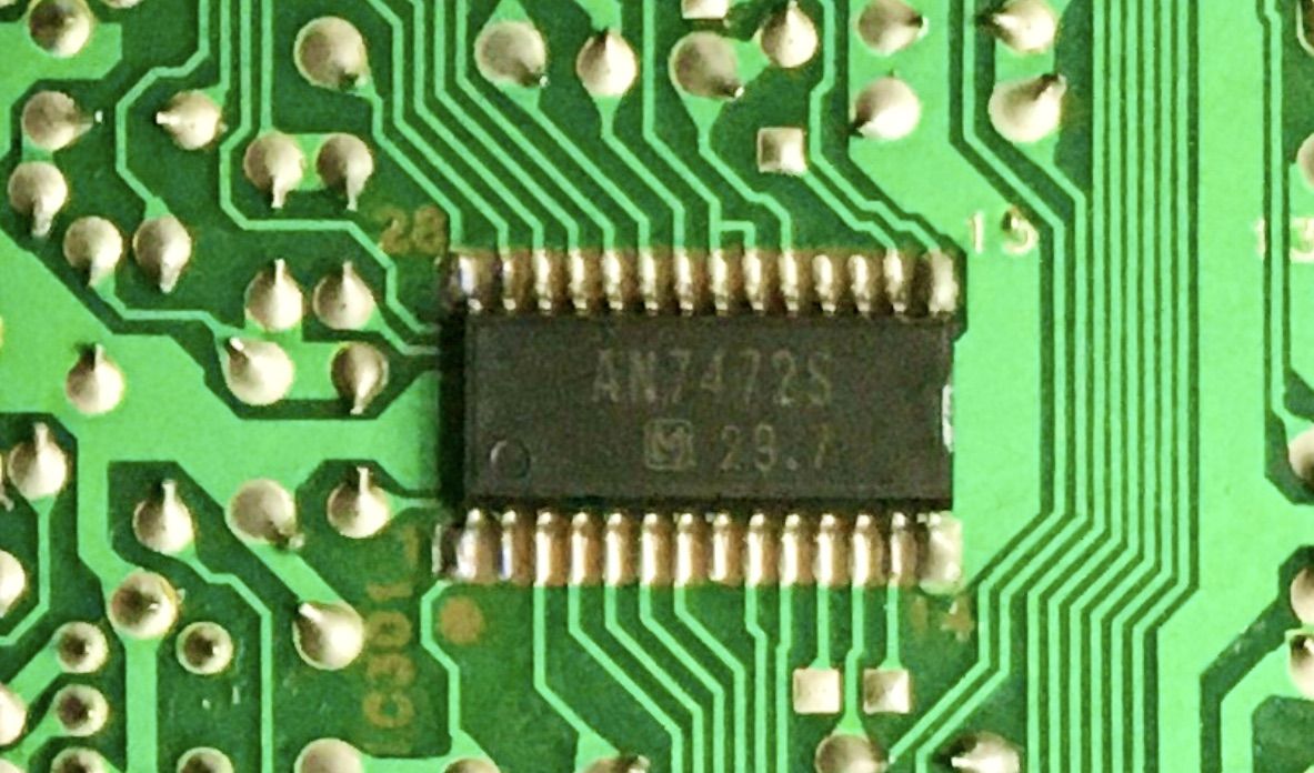

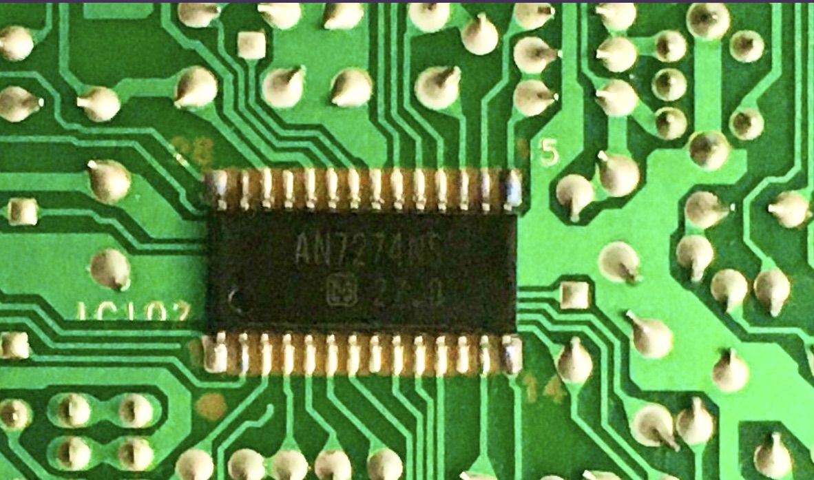

    Poniżej scalaki SMD:
    IC301
    IC102

    IC 102 to wzm. p.cz. FM ale tylko od 6 nóżki do końca 28. Aby to dobrze chodziło musi być dobrze zestrojony dyskryminator na "0". To "0' masz mieć na TP 101 a TP 102. Teraz zadanie dla Ciebie! Na schemacie IC 102 masz wzm. p.cz. FM i masz cewkę T 101 która łączy się z det a z det wychodzi na 11 i 14. Tylko teraz gdzie to idzie dalej? Ale jeszcze jedno bo jest druga cewka ( T 102) której nie mogę znaleźć na płytce. Podejrzewam że tej 102 nie ma , a tak może być. Znajdź mi cewkę 101 leci na 15 scalaka. A te zdjęcia IC301 i IC 102 mało wyjaśniają bo nie znajduję gdzie one lecą.Skąd leci sygnał na L 303 i L 304.Co regulują VR 301 i 302 (chyba wiem ale chcę potwierdzenia), skąd jest syg na Q305 oraz dokąd leci sygnał z 10 i 12 dekodera. Ucięty schemat.

    Trochę namieszałeś z tymi płytkami i dopiero teraz zobaczyłem o co chodzi. Na jednej płycie(11/16) są zaznaczone dwa kondensatory C 306 i C 309 i to brałem jako kondensatory. Ale na płycie 6/16 jest oznaczenie T 101 i T 102 zamiast C 306 i C 309 no i które jest właściwe. A jeszcze takie zapytanie :zobacz że dekoder ( C301)Jest w części FM MPX i tutaj jest cewka obok TP 101 tylko jaka, bo nie mogę jej znaleźć na schemacie, a cewki T 101 i T 102 to należą do innej części płytki.
