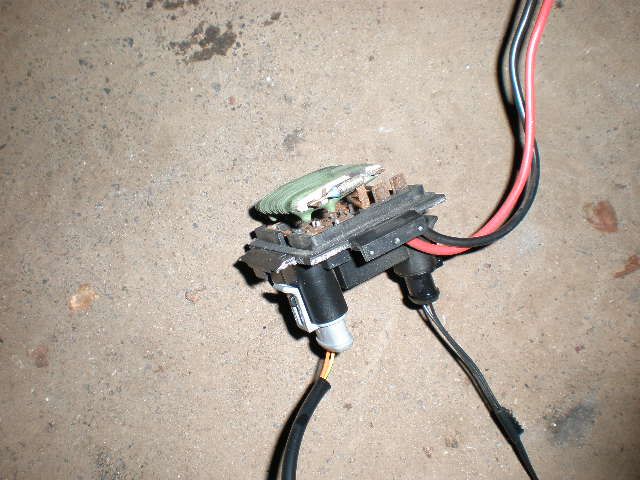

    witam. nie działa nadmuch na wszystkich biegach jest tylko na bieg 4. wiem że trzeba coś tam wymienić (opornicę jakąś chyba)ale nie wiem co dokładnie i gdzie to jest. poproszę najlepiej o fotki tej części i miejsce gdzie jej szukać. nie mam klimy?bardzo proszę o pomoc:)

    Poszukaj rezystora zaraz obok wentylatora i tam jest taki mały "termistor" chyba? i on pewno strzelił ,zrób bypass i sprawdź czy działa i napisz jakie auto chociaż

    scenic I. a jak to będzie wyglądało?

    Jakos tak a to srebne to ten termistor

    czy można to samo wymienić czy całość trzeba zdobyć?

    Chyba można ale ja to drutem spinam i działa, ogólnie jest to zabezpieczenie przed przepaleniem rezystora gdy silnik wentylatora ma za duży pobór prądu czyli jak cieżko chodzi.
    Sprawdź czy wentylator lekko sie obraca i zdecyduj czy zastosowac drut czy kupic inne na allegro 80-120 złoty.

    Mercedesik , nie wprowadzaj nowej terminologi do elektryki. Termiostor to oporniki zmieniający oporność pod wpływem ciepla. To <srebrne> , to termik , lub inaczej bezpiecznik termiczny.
    Uszkodzenie tego termika , to oznaka oporów tocznych silnika elektrycznego.

    Sorry właśnie nie wiedziałem czy jak napisze "termik" to ktoś mnie nie opier...... ale to właśnie miałem na myśli.
    A do autor to szukaj za schowkiem pasażera obok silnika wentylatora.

    ...lub po prostu zmęczenie materiału w termiku ( latka robią swoje :D ).
    Żeby to coś odnaależć w samochodzie trzeba ściągnąć dórną część deski i zamieszać ręką pod kanałem powietrza na boczną prawą szybę.
