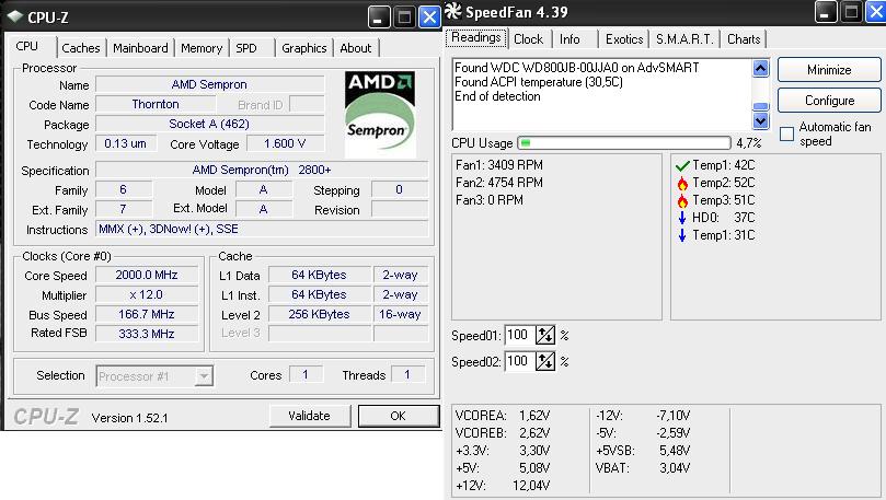

    Teraz po zabiegu podniesienia FSB w biosie staty procka wyglądają tak:
    Jak podkręcić AMD Athlon MP 1.20 GHz na płycie Abit NF7-S2(G)?
    Temp ta jest w stanie spoczynku nie licząc otwartej strony www, jednak jeżeli jest pod obciążeniem to Temp1: skacze do ok. 50stC a Temp2 i 3 do prawie 60stC

    Te procesory bezproblemowo pracują nawet w temperaturze 70st C.

    A jak z wydajnością, Temp już dosyć duża, przeczyść chłodzenie i wymień pastę termoprzewodzącą. Wtedy można by się na FSB 200 zasadzić.

    Jeżeli już podkręcasz to należałoby sprawdzić stabilność. Ok. 5godz w Orthosie + 3DMark powinno wystarczyc
