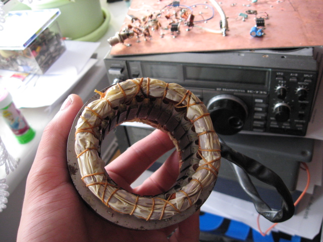

    Zamieść zdjęcie stojana od strony uzwojenia.

    Juz Stefanie podaje ci zdjecia:
    Uzwojenia faliste-Jak wykonac szablon -jak nawijac ?
    Fi wewnetrzne 55mm szerokosc stojana 20mm ilosc złobków 24...
    To ma własnie działac jako pradnica do zasilania tego urzadzenia co z tyłu widac ;) ( nie mowie ze przy nadawaniu ale jako podładowanie aku... )

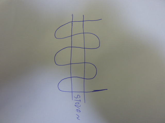

  • #9 6951268
    Kwazor
    Poziom 33  
    Posty: 2481
    Pomógł: 184
    Ocena: 530
    Kotunia... to nie jest to a dlaczego :
    Widzisz podałeś mi rozwiazanie z cewką z 2-ma bokimi niepracujacymi.. wiadomo ze na nich wydziela sie energia cieplna i pogarsza się sprawność prądnicy...
    A przy uzwojeniu falistym mamy tylko jeden bok ( nawet ciężko jest to bokiem nazwac raczej zawrotem ) ...
    Cewke nazwałem dobrze bo "faluje" czyli zmienia się jej zwrot...
