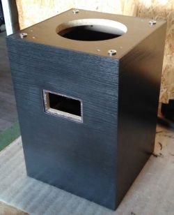

    Chcę przedstawić moją koncepcję na mały, niedrogi subwoofer do domu. Wiadomo, że im większa obudowa, tym więcej basu. Załóżmy jednak, że akceptowalny rozmiar to coś w granicach 30 x 30 x 50 cm. Kolejnym ograniczeniem jest cena, nie chcemy żeby była zbyt wysoka, więc użyjemy przeciętnego głośnika o mocy 50W, zamiast np. 5 razy droższego o mocy 200W. Swoją drogą użycie mocniejszego głośnika, bez mocniejszego wzmacniacza nic nie da, a przeciwnie, może jeszcze zaszkodzić, więc koszty rosły by do kwadratu.
    W tej objętości najlepiej sprawdzi się głośnik 20cm średnicy. Wybrałem markę do której mam dostęp i zaufanie. Jest to głośnik SB20PFCR30-4
    https://sbacoustics.com/product/8-sb20pfcr30-4-paper/
    Wersja 4 omy, łatwiej i taniej napędzić.
    Głośnik został wybrany według wytycznych, że powinien grać dobrze od 40Hz (wgląd na parametry ts), oraz wytrzymać termicznie (moc) i mechanicznie (Xmax) pełną deklarowaną moc.
    Teraz gdy rozpatruję już konkretny model głośnika, mogę obliczyć dokładnie parametry obudowy. (przedtem to były zgrubne założenia, teraz konkrety). Okazało się, że potrzebna będzie obudowa o objętości 30L i strojona na ~44Hz. Narysowałem i wykonałem (z pomocą kolegi) obudowę z laminowanej płyty meblowej 18mm.
    Mały, niedrogi subwoofer aktywny
    Takie rozwiązanie okazało się najtańsze. Nie trzeba tego w żaden sposób wykańczać, szlifować, malować, oklejać, itd. Wystarczy dobrze rozkroić formatki. Poza tym takie płyty są powszechnie dostępne i tanie. Odpowiednią sztywność zapewnia wewnętrzny łącznik krzyżowy, wykonany również z 18mm płyty.
    Obudowę odpowiednio wytłumiłem, górną część 4 warstwy waty 2cm, dolna połówka oklejona została kocykiem.
    Przyszedł czas na elektronikę. Potrzebny był wzmacniacz około 50W na 4om. To jedna z niewielu rzeczy, której nie warto było samemu robić, gdyż koszt gotowca jest bardzo dobry. Moduł z układem scalonym TPA3116 doskonale się do tego celu nadaje. Nie ma na swojej płytce niczego zbędnego, żadnych dodatkowych filtrów. Można go wysterować jak się chce. Ma też wyprowadzone wyjście mute, które przydatne jest do tłumienia stuków generowanych przez przedwzmacniacz podczas jego wyłączania.
    Teraz ktoś pomyśli: przecież mogłeś kupić gotowy moduł do subwoofera z filtrami, zamiast robić wszystko na piechotę.
    I tak i nie. Wszystko zależy jakie kto ma wymagania. Poza tym wtedy nie byłoby zabawy w elektronikę, a przecież o to tutaj chodzi!
    Dzięki temu, że sam zbudowałem moduł filtrów, mogłem umieścić wszystkie potrzebne układy na jednej płytce. A są to między innymi: regulowany filtr dolnoprzepustowy 4-rzędu. Tak, 4, a nie jak zazwyczaj drugiego. Umieszczenie głośnika między ścianą subwoofera a podłogą daje mocne podbicie w zakresie około 800Hz. Przy filtrze czwartego rzędu (24dB/okt) mamy pewność, że żadne niepożądane rezonanse się nie wydostaną. Kolejna sprawa to filtr subsoniczny, zapewniający głośnikowi komfortowe warunki pracy, filtrujący wszystkie infradźwięki, których sub normalnie by nie odtwarzał, a które niepotrzebnie zużywałyby prąd i męczyły głośnik mechanicznie. Następnie zastosowane zostało eq, którego zadaniem jest podbić o kilka dB niskie pasmo, w okolicach strojenia portu bass-reflex. Dokładne parametry korekcji to +3dB Q3 f44Hz. Dzięki temu sub brzmi jeszcze pełniej, mimo niewielkiej obudowy. Jest też rozwiązana kwestia ograniczenia mocy. Jak wiadomo przy wszelakich głośnikach o małej i średniej mocy, bardzo łatwo jest doprowadzić do przesterowania. Wówczas dźwięk jest nieprzyjemny i można popalić wszystko w środku. Jednym z rozwiązań jest zastosowanie limitera, kóry w momencie przekroczenia ustalonego progu napięcia wejściowego zacznie je ograniczać aby zapobiec przesterowaniu wzmacniacza. Są też w końcu takie drobne rzeczy jak przełącznik polaryzacji, wskaźnik stanu pracy i wyłącznik.

  • #2 20531176
    rosomak19
    Posty: 1091
    Pomógł: 2
    Ocena: 401
    Nie wiem, co autor miał na myśli formułując to zdanie? To nie te czasy, że nic niedostępne. Bardziej by do do mnie przemawiało, jeśli by chodziło o SPL.
  • #3 20531232
    Granat :)
    Poziom 34  
    Posty: 3043
    Pomógł: 202
    Ocena: 667
    Autor to ja, dzień dobry :)
    Względy praktyczne panie kolego. Łatwiej dobrać części dla niższych napięć. Większość tanich wzmacniaczy jest przystosowana do pracy z obciążeniem 4 omy. A przypominam, że względy ekonomiczne były równie istotne co walory użytkowe.
  • #4 20531246
    Zvirek
    Posty: 1059
    Pomógł: 81
    Ocena: 341
    Bardzo sympatyczna konstrukcja - prosta, tania i z wykresu poprawnie zestrojona a więc zapewne i grająca.
    Tylko nie wiem po co to podbicie i to aż 3db?
  • #5 20531258
    Granat :)
    Poziom 34  
    Posty: 3043
    Pomógł: 202
    Ocena: 667
    Żeby uzyskać płaską charakterystykę całości. Powiedziałbym raczej, że tylko 3dB ;)
    To co widzicie na wykresach to funkcja przejścia przez samą elektronikę, z pominięciem strony akustycznej (głośnik-obudowa). Nie wrzucałem pomiarów całości.

  • #9 20534029
    keseszel
    Posty: 4108
    Pomógł: 54
    Ocena: 558
    Za 30 PLN kupiłem jakiegoś Logitecha 2+1. Ładny, zgrabny- wymiata.
    Ze śmietnika przyniosłem 4 zestawy kina domowego z różnymi subwooferami. Koszt zero. Teraz jak przechodzę koło śmietnika to głowę w drugą stronę odwracam, by znów czegoś nie przynieść.
    To tak apropos kosztów. Ale fajnie opisałeś i może się zmotywuję do zrobienia czegoś takiego.
    Schludnie zrobiłeś projekt w KiCad.
    Robiłeś pomiary pasma przenoszenia?
    Z jakich programów korzystałeś?
    Płyty cięte pod skosem? Na zdjęciu widać dobre połączenie płyt.
    Nózki z czego wykonałeś? Widze jakieś śruby- standardowo daje się jakieś stożkowe dzyndzle.
  • #10 20534305
    Granat :)
    Poziom 34  
    Posty: 3043
    Pomógł: 202
    Ocena: 667
    Co do wyłącznika - bez przesady, oczywiście że jest przystosowany do napięcia 250V.
    A co do obudów i subwooferów z odzysku: :D 20 lat temu robiłem dokładnie tak jak kolega wyżej opisał :D Dobre strony to takie, że taniej się nie dało, ale nie zawsze grało to najlepiej :) Tak czy siak, dla kogoś kto nie miał nigdy do czynienia z porządnym audio, nawet taki partyzancki subwooferek robił wrażenie ;) Stare dobre czasy :)
    Dzięki za dobre słowo. Płytek w ki-cadzie zrobiłem już, a może dopiero, kilkanaście i dopiero kilka dni temu dowiedziałem się, że 'V' (via) robi przelotkę i nie trzeba zworek umieszczać na schemacie ;)
    Natomiast co do projektu filtrów i samych pomiarów to tak, robiłem wszystkie potrzebne pomiary i symulacje. Łącznie z pomiarem końcowym pasma przenoszenia suba. Akurat tym się zajmuję na co dzień, więc pod tym względem nie mam wątpliwości, ze konstrukcja jest dobrze policzona.
    Płyty cięte pod skosem, klejone na klej poliuretanowy. Nóżki to zwykłe śruby M8 z taką plastikową końcówką. W meblowym można znaleźć. Akurat takie były dostępne.

    Z zasilaczami impulsowymi do audio jest kłopot. Wiele z nich ma duży potencjał między stroną pierwotna a wtórną. Nie udało mi się znaleźć takiego który nie brumi.
    Poruszałem ten problem w tym wątku: https://www.elektroda.pl/rtvforum/topic3964786.html#20489938
    Z głośnikiem który wskazałeś efektywność suba byłaby mniejsza. Samo brzmienie też jest gorsze. Natomiast moja konfiguracja doskonale nadaje się do muzyki. Bas jest szybki, niski i dynamiczny.
