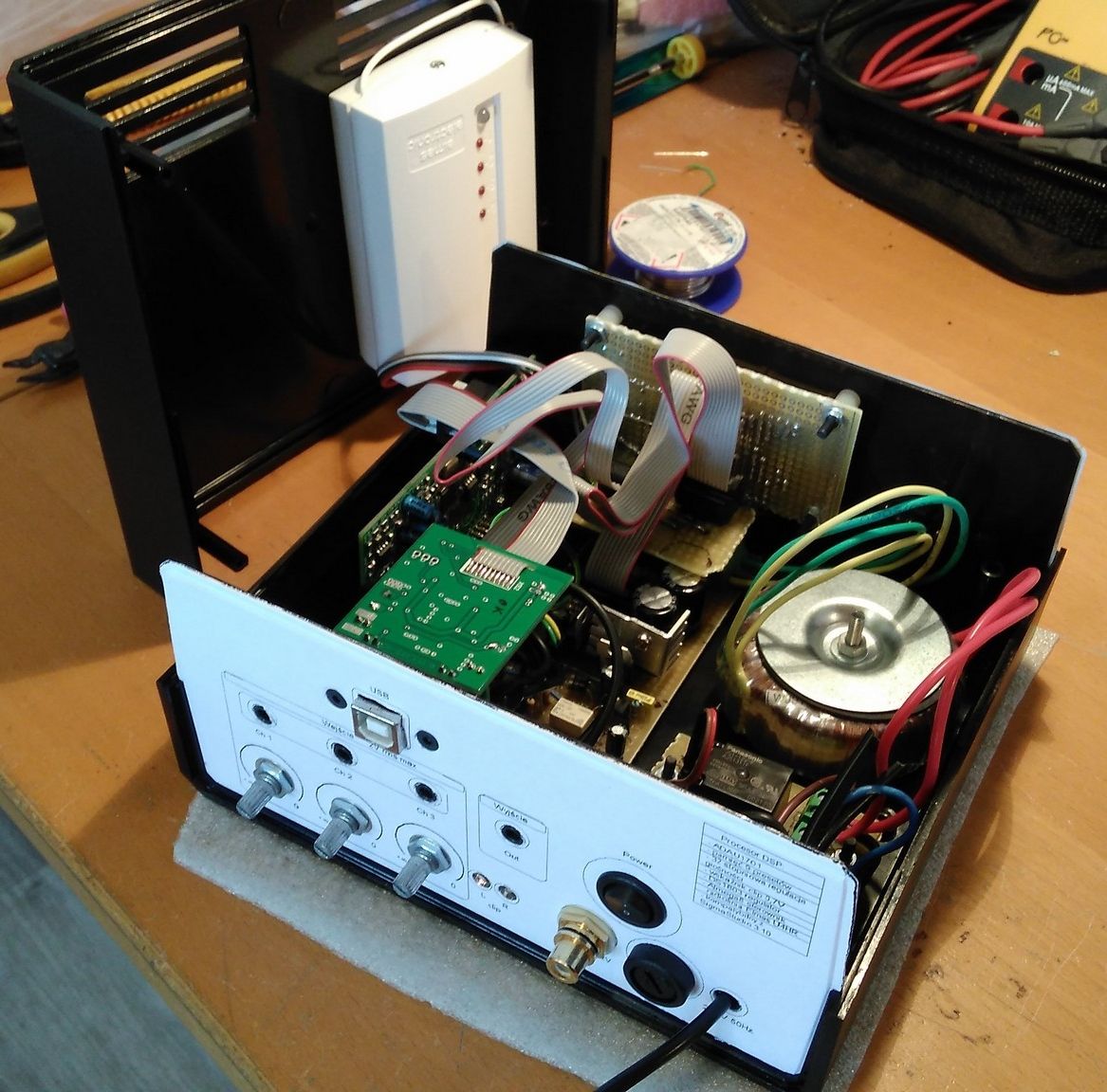

    Chcę przedstawić Wam swój domowy sprzęt audio, którego używam obecnie i który powstawał przez ostatnie kilka lat. W tym wątku będzie to procesor dsp. Linki do pozostałych sprzętów znajdują się na dole posta.
    Wszystkie elementy wykonałem sam, w sposób zgodny ze swoim poczuciem estetyki. Główny nacisk położyłem na stronę użytkową i praktyczną, a mniejszy na wizualną. Dlatego np. łatwiej było mi stworzyć pojedynczy egzemplarz układu na płytce uniwersalnej niż drukowanej.
    Domowe audio Granata - Procesor DSP
    To urządzenie to w zasadzie taki dodatek do całego zestawu. Ma wiele możliwości, ale wiele zależy od samego programu wgranego do procesora. Sercem urządzenia jest procesor dsp ADAU1701, zainstalowany jako karta do płyty głównej.
    W późniejszej wersji również dostępny mocniejszy ADAU1452.
    Płyta główna z kolei zawiera takie układy jak:
    - trzy kanałowy mikser stereo
    - wskaźnik wysterowania
    - cyfrowy regulator głośności
    - mikrokontroler zarządzający pracą całego urządzenia, obsługą wyświetlacza, zmiany i ładowania tzw. presetów procesora dsp
    Urządzenie posiada trzy wejścia i jedno wyjście stereo. Każde wejście ma oddzielną regulację czułości. Po przekroczeniu poziomu 0,7V zaświeca się dioda informująca, że do przesterowania przetwornika ADC zostało ok. 10dB. Następnie sygnał trafia na przetwornik ADC wbudowany w układ scalony ADAU1701. Tutaj następuje właściwa obróbka audio, w zależności od programu procesora skompilowanego w SigmaStudio. W moim projekcje dostępnych jest 9 banków pamięci. Procesor ten jest dość szybki. U mnie w jednym banku pamięci zmieściły się takie wirtualne urządzenia jak:
    - 4-pasmowy kompresor
    - generator parzystych harmonicznych
    - regulacja głębi stereo w trybie M/S, każde z osobna
    - limiter wyjściowy
    Domowe audio Granata - Procesor DSP Domowe audio Granata - Procesor DSP
    Po wyjściu sygnału z przetwornika DAC, analogowy sygnał trafia na koniec do regulatora głośności DS1803. Regulacja głośności, oraz wybór jednego z 9 zapamiętanych programów dsp odbywa się za pomocą przycisków lub pilota 433MHz i jest wyświetlana na wyświetlaczu LED. Możliwa jest też regulacja parametrów samego programu dsp w czasie rzeczywistym, jednak narazie z tego nie korzystam.
    Port usb służy do sterowania procesorem dsp w czasie rzeczywistym, wprowadzania i zapamiętywania programów.
    Urządzenie posiada jeszcze wejście sterujące przekaźnikiem od transformatora, za pomogą którego można go zdalnie włączać i wyłączać.

    Trochę dziwi mnie to, że potencjometry oraz włącznik zasilania umieściłeś na tylnej ściance obudowy, a na przedniej miałeś tyle wolnego miejsca. Trochę to chyba niewygodne...
  • #13 19278011
    Granat :)
    Poziom 34  
    Posty: 3043
    Pomógł: 202
    Ocena: 667
    Słuszna uwaga. W sumie nie opisałem jak działa całość zestawu.
    Potencjometry służą jedynie dopasowaniu wzmocnienia podłączonego źródła. Robi się to raz i więcej nie rusza. Natomiast co do wyłącznika: urządzenie posiada gniazdo, na które podając napięcie można włączać i wyłączać procesor. To pudełko stanowi część zestawu, a całość włączam jednym wyłącznikiem na innym urządzeniu.
    Panel frontowy procesora jest za mleczną szybą (stąd też taki duży wyświetlacz). Zazwyczaj i tak steruje się pilotem. Poza tym radiowym, dorobiłem również pilota rc-5.
    Zachęcam wszystkich, którzy bawią się tym popularnym układem (ADAU1701), aby pobrali i przetestowali sobie mój program. Można uzyskać ciekawe brzmienie. Wszystko jest wstępnie dostrojone.
