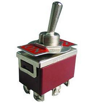

    Mam taki problem, posiadam amplituner i wzmacniacz, dwie kolumny trzy drożne i dwie kolumny basowe.
    Amplituner ma dwie pary wyjść na kolumny głośnikowe (A i B) i wyjście na subwoofer. Pod jedne wyjścia mam podpięte kolumny "normalne" a pod wyjście subwooferowe mam podpięty drugi wzmacniacz a pod niego kolumny basowe (coś na zasadzie aktywnego subwoofera x2).
    W amplitunerze mam wolne jeszcze jedne wyjścia na kolumny pod które chciałbym też podłączyć kolumny basowe na filtrach dolnoprzepustowych tak, abym mógł słuchać tylko na amplitunerze na wszystkich wyjściach i normalnych kolumn i basowych albo normalnych kolumn a basowych na drugim wzmacniaczu i tu pojawia się problem bo jak podłączyłem oba wzmacniacze do kolumn basowych to pomimo wyłączenia wyjść w amplitunerze pod które były podłączone kolumny basowe i włączeniu drugiego wzmacniacza to kolumny jakoś zaczęły piszczeć tak jakby oba wzmacniacze były włączone na raz.
    Czy jest coś przez co mogę podłączyć kolumny żeby przewodziło w jedną stronę a w drugą już nie (coś na zasadzie diody LED, jak źle podłączymy zasilanie to nie świeci).

    Należy zastosować przełącznik, który w jednej pozycji dołączy zestawy basowe do wyjść amplitunera, a w drugiej dołączy zestawy basowe do wyjść wzmacniacza.
    Dwa dwubiegunowe przełączniki dźwigniowe i dwanaście zacisków laboratoryjnych załatwiają temat.
    Przełącznik może być taki jak ten na zdjęciu poniżej.
    Podłączenie dwóch wzmacniaczy do jednych kolumn - jak uniknąć zakłóceń?

    To ma być nie zabezpieczenie tylko przełącznik. Który można również wykonać na przekaźniku sterowanym elektrycznie i np. automatycznie z tego urządzenia, które ma "pierwszeństwo" w używaniu zestawów basowych.

    No faktycznie - mój błąd. Ale czy jest jakiś element przewodzący tylko w jedną stronę żebym nie musiał niczego przełączać tylko wystarczy wlutować taki element w każdy kabel od wzmacniacza żeby sygnał szedł tylko do kolumn a nie odwrotnie - z jednego wzmacniacza przez kolumny do drugiego wzmacniacza?

    Nie ma takiego elementu. Jeśli Kolega nie chce ryzykować uszkodzenia wzmacniacza, polecam rozwiązanie najprostsze i najpewniejsze. Prymitywne przełączniki i zaciski laboratoryjne.

    Zanim zaczniesz łączyć przełączniki i zaciski, narysuj sobie schemat i pokaż go na forum do sprawdzenia.
    Podpowiedź:
    - jeden przełącznik obsługuje jeden kanał,
    - środkowe styki danego przełącznika podłączasz do zacisków do których będzie podłączana kolumna basowa danego kanału,
    - skrajne styki danego przełącznika podłączasz do zacisków, które będą się łączyć z wyjściami amplitunera i wzmacniacza. Np., patrząc o tyłu przełącznika, górne styki to amplituner, dolne to wzmacniacz. Ponadto musisz zachować fazę sygnału, więc np. lewe styki - środkowe i skrajne to (-), a prawe to (+).
    Jeśli kupisz przełączniki, które mają trwałe środkowe położenie dźwigni, to uzyskasz efekt odłączenia kolumn basowych od amplitunera i wzmacniacza.
