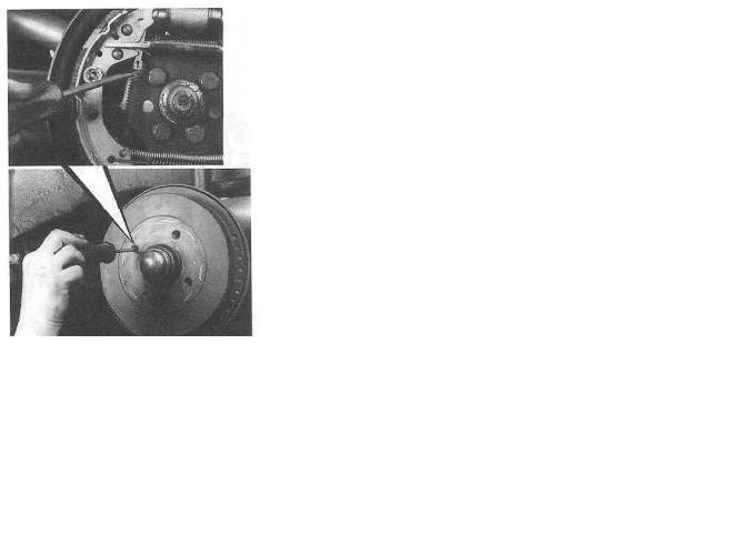

    Mam problem bardzo słaby hamulec ręczny , a można powiedziec że go prawie niema . wymieniłem ponad rok temu szczęki , a ostatnio bebny ,1 cylinderek i linki od ręcznego . ale nic nie pomogło . mechanik dał jakieś podkładki ale dalej lipa .
    pomysły mechanikowi sie skończyły i zwalił wine na linki albo bebny że są złe . ale kupowałem niby zamienniki w sredniej cenie a nie najtansze .
    jesli ktos ma jakis pomysł to byłbym bardzo wdzieczny za podpowiedz

    W tym aucie samoregulatorem jest klin wciągany małą sprężynką pomiędzy rozpieracz i szczękę współbieżną, jak go ktoś odwrotnie zamontował, to opiera się "cyckiem" o szczękę i nie działa

    Podlewaruj samochód,zdejmij koło.Przy odpowiednim oświetleniu i "zrobieniu zeza okiem":D przez otwór od śruby koła zobaczysz ten cały klin samoregulatora wraz ze sprężynką.Przy pomocy kawałka stalowego drutu lub zaostrzonego śrubokręta podciąg go do dołu jak tylko się da,pilnując aby bęben koła nie obracał się zbyt ciężko.W tym czasie niech inna osoba wciska pulsacyjnie hamulec nożny by ułatwić ci opuszczenie klina.

    No rzeczywiście przesada z tymi podkładkami . Nie robie zbyt często przy hamulcach , ale jak coś trzeba to zauważam że niektórzy mechanicy mają problem z właściwym złożeniem mechanizmu samoregulacji i wyregulowaniem linki ręcznego . No ale cóż naprawiać każdy może ............a efekty jakie są to widać . Pierwszy błąd to pokręcanie linki zaraz po zmontowaniu tak żeby ręczny działał . Wystarczy przed założeniem bębnów ustawić tak długość linki aby nie było luzu a jescze nie podciągało dżwigni przy szczękach . W innym przypadku praca samoregulatora będzie zakłócona do tego stopnia że przestanie działać i nie dociągnie szczęk do odpowiedniego luzu między bębnem . Jeśli prawidłowo ustawisz linke to parokrotne naciśnięcie hamulca ( oczywiście na założonych bębnach) spowoduje że spręzyna wciągnie klin i tym samym wydłuży rozpieracz . Będzie ręczny , na początku troche wyższy ale jak szczęki się dotrą powinno być dobrze .

    - Linka jest zwyczajnie zbyt długa - po to jest regulacja na tzw. orczyku przy dźwigni żeby ją prawidłowo naciągnąć.
    A wspomniany klin regulatora trzeba wybić do góry, a nie ciągnąć w dół. W dół to ma go ściągać sprężyna która jest do niego przyczepiona.
    Najlepiej zróbmy tak: Zdejmij bęben i sfotografuj mechanizm tak jak jest założony, ocenimy gdzie jest usterka, inaczej będziemy gdybać w nieskończoność.

    Wciśnij ten klin do dołu maxymalnie jak się da i jeśli nie zablokujesz w ten sposób bębna to oznacza do wymiany rozpierak szczęki.(ten płaskownik między klinem a szczęką).

    Dziś gdy dojeżdzałem do drogi głównej . i nacisłem hamulec by ustąpic pierszenstwa , hamulce przez chwile mi zablokowały i pedał hamulca nagle zrobił sie mieki ledwie udało mi sie wychamowac . gdyby nie delikatna górka to bym napewno wjechał prosto pod auta które drogą krajową oczywiscie wolno nie jechały . gdy wyszedłem z auta zobaczyłem płyn hamulcowy na drodze . powoli dojechałem do mechanika - ale innego niż ostatnio . i okazało sie że cylinderek poszedł a przy okazji szczeki spadły z dolnych zaczepów. spreżyny niektóre były powiginane , beben od srodka i szczeki delikatnie zjechane - mechanik powiedział że zle była spreżyna jedna założona i nie cofało takiego metalowego płaskownika czy coś takiego ten płaskownik tarł beben od srodka . Jutro mam odebrac auto od mechanika mam nadzieje że bedzie wszystko działac jak powinno . Wszystkim któży próbowali pomuc bardzo dziekuje
