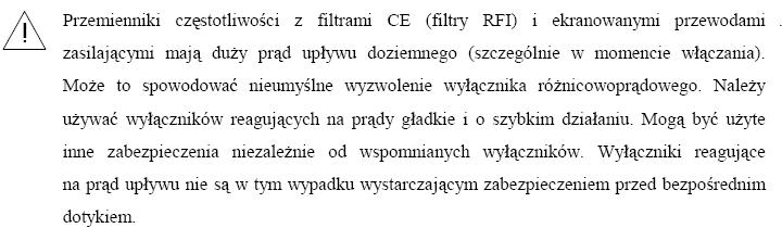

    Upływ do PE wynika z zasady działania filtra, który ma pojemnosć między fazami a PE. Filtr jest potrzebny do blokowania śmieci (z obu stron) wiec trzeba się pogodzić z tym że jest i stosować środki ochrony odpowiednie do tego typu urządzeń. Pojemności filtra nie są znowu aż tak duże żeby miały wywoływać prądy rzedu kilkunastu mA, poza tym w układach trójfazowych prady te często się kompensują. W większości przypadków problem występuje zazwyczaj przy podawaniu napięcia na falownik - wtedy płynie większy prąd łądowania owych kondensatorów.
    Sposób rozwiązania problemu opisany jest chyba w każdej instrukcji do falownika, oto cytat z instrukcji od hitachi:

    czesiu napisał:
    .... oto cytat z instrukcji od hitachi:
    Wyzwalanie wyłącznika różnicowoprądowego przy pompie Grundfos z falownikiem
    Witam, Cierpiąc na demencję starczą mam prośbę: ostatnie zdanie z tej instrukcji, niech mi je Ktoś zinterpretuje, będę wdzięczny. Pozdrawiam

    sq9jjh napisał:
    Stwierdzam, że również cierpię na tą samą dolegliwość. :D
