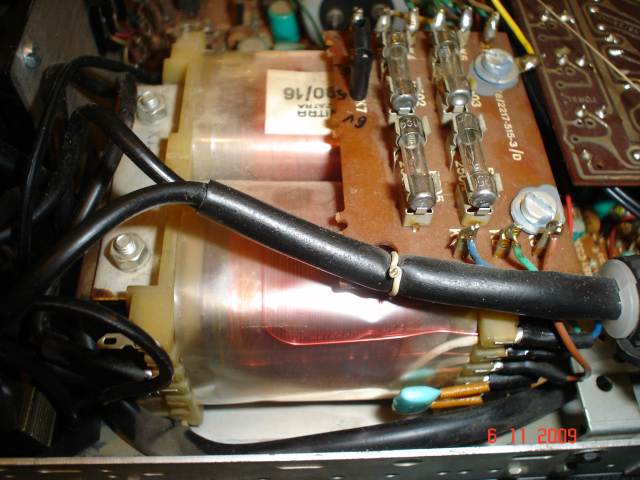

    Witam, nie wiem jak dokłądnie sprecyzować mój problem... Mianowicie chodzi mi oto ze podczas słuchania muzyki na amplitunerze DIORA AWS 3071 trafo wydaje strzelające dzwięki. Dzieje się tak po ok godzinie spokojnego słuchania lub gdy muzyka ma więcej basu. Amplituner napędza głosniki Sharp 10W RMS 8Ω
    I tu pojawia się moje pytanie czy moze byc to wina za słabych głośników, niedomagającej Elwy, czy moze trafo juz jest na "wykończeniu"?

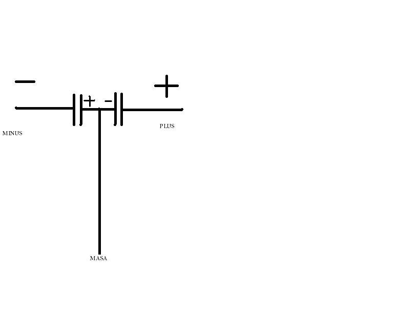

    Drugie pytanie polega na tym, mianowicie czym można zastąpić kondensator Elwy 2x4700µ Czy to prawda ze zamiast niego instaluje sie dwa kondensatory 10000µ

    Ten kondensator to tak naprawdę dwa kondensatory 4700uF 40v więc naturalną rzeczą jest to , że w przypadku braku takowego można włożyć dwa oddzielne 4700 uF (ewentualnie o większej pojemności)na napięcie nie mniejsze niż 40V ważne aby były odpowiednio spolaryzowane (nie pomyl biegunów).

    Objawy są następujące. Wiadomo... kazde trafo na swój sposób sobie jakoś tam "buczy" i "świszczy" po cichutki, trzeba się skupić aby coś usłyszec. Gdy w muzyce pojawi się bas, mocniejsze uderzenie, nawet przy cichym graniu, buczenie trafa ustaje i słychac dzwięk jakby łamiącego się plastyku w rytm tej muzyki. Działanie to trzęsie całą obudową wzmacniacza. Zniekształcen w głosnikach jako takich nie słychac, tylko niskie częstotliwości nie schodzą do konca, są jakby ucinane w połowie. Nie wiem jak bardziej obrazowo to opisac ;)
    Czy o takie podłaczenie alternatywnych kondensatorów Elwy chodzi?

    elek555
    Poziom 37  
    Posty: 3430
    Pomógł: 310
    Ocena: 250
    Może masz tam jakiś element stalowy lub np. odgiętą blachę - ruchomą i dociąganą czasem do rdzenia. Obejrzyj, może wstaw fotki, i oceń czy się nie grzeje nadmiernie

    Dowiedziałem się tu i ówdzie, że Diora wstawiała trafa na wyrost, oraz ze to trafo moze dac moc 80W na kanał... lecz nie jestem tego na 100% pewien.
    Dowiedziałem się również że trafo to jest nitowane i ono będzie wydawało dzwięki w rytm muzyki, oraz będzie tak sobie tam strzelało i trzaskało, a rozwiązaniem moze byc zastosowanie innego trafa bądz przeróbka obecnego... Może się ktoś odniesc do tego co napisałem? Ewentualnie poprawi jakieś będy? ;)
    Fotki oczywiscie mogę dodac, przy wolnej chwili odkręce jeszcze raz obudowe i cykne.

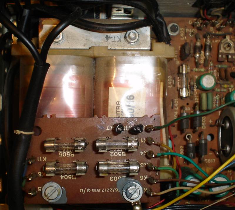

    MotronicA to sądzę, że dowiedziałeś się tego na jakiejś stronie maniaków Diory, bo takie bzdury to mogą opowiadać sfanatyzowani fascynaci firmy.
    No prawie... ;) Info miałem od gościa co pracował kiedys w Unitrze
    To trafo w gałęzi zasilania końcówki mocy nie da więcej niż 70W
    Trafo to TS90/16
    Nie jest nitowane, a kształtki LL są skręcane.
    Trafo jest jak najbardziej skręcane :)
    A jeśli chodzi o kondensator to racja.... nie dojżałem przedtem na płytce ;/
    Tylko teraz mam takie małe pytanko do jasności... Dwa kondensatory 10000µF 40v łącze szeregowo. A co z tym biegunem neutralnym?
    Strzelające dźwięki w trafo Diora AWS 3071 - przyczyny i kondensatory Elwy
    A oto fotki
    https://obrazki.elektroda.pl/57_1257531495.jpg
    https://obrazki.elektroda.pl/17_1257531496.jpg

    Paweł Es.
    Posty: 6981
    Pomógł: 1236
    Ocena: 693
    Może być wyschnięty kondensator filtrujący zasilanie (te 2*4700u) na to by wskazywało przycinanie się na basach (zasilacz nie wyrabia w stanach przejściowych).
    Czy transformator się nagrzewa podejrzanie mocno ?
    Pytanie jest też, czy przypadkiem transformator się nie nasyca z powodów jego dostosowania do 220V a obecnie mamy 230 i więcej (zależnie od odległości od podstacji), do tego to napięcie się może zmieniać z porą dnia i czasami zjawisko może występować a czasami nie.
    Trzaski w transformatorze mogą wskazywać na jakieś zjawiska magnetostrykcyjne w rdzeniu (kurczenie się blach pod wpływem zmiennego pola elektromagnetycznego) do tego być może rozklejonym ze starości.
    A masz może możliwość nagrania tych trzasków i wklejenia nagrania (MP3) na forum ?
    Czy zjawisko występuje zawsze czy tylko przy głośniejszej muzyce (większe obciązenie zasilacza) ?

    To może jakis schemacik podłączenia tych kondensatorów? Bo już sam nie wiem co i jak...
    Może lepiej poszukać???
    https://www.elektroda.pl/rtvforum/topic972349.html
    Motronic napisał:
    Oj chyba nie, to był -Ucc
    Neutralna (zerowa) była z tego co pamiętam na tej częsci gumowej.Ale uprzedzam-pamiętam jak przez mgłę.
    :D Wspólne było "samotne". Z przodu wyprowadzono "+" i "-".
  • #16 7224887
    kriskul15
    Posty: 565
    Pomógł: 38
    Ocena: 34
    Dziękuję bardzo, szukałem- nie znalazłem ;)
    Dobre podłączenie miałem już przed oczyma po opisie dj-MatyAS lecz wolałem się upewnic coby nie puścić Diory z dymem
    Schemat
    No teraz juz wszystko wiem.

    kriskul15
    Posty: 565
    Pomógł: 38
    Ocena: 34
    Dzwięk pochodzi raczej z karkasu
    Oto pliczek nie jest on najlepszej jakości, ponieważ tymczasowo nie mam sprzętu odpowiedniego;/

    kriskul15
    Posty: 565
    Pomógł: 38
    Ocena: 34
    No mi własnie jeden pan elektronik powiedział że te transformatory tak mają i nic im przez to nie jest. Cóż... wymienie z własniej ciekawości jeszcze tą Elwe na jakieś dwa kondensatory 2x6800uF lub 2x10000uF albo poprostu na oryginalną pojemność 2x4700uF. Zobaczymy. Widzę ze nie ma sensu dłużej męczyc tego tematu :)
