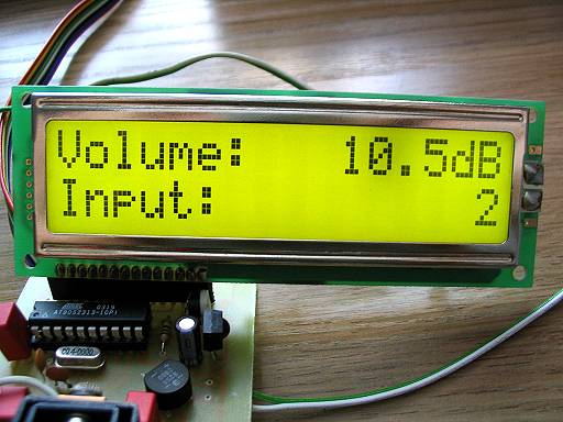

    No dobra dowiedziałem się, że istnieją LCD z niebieskim podświetleniem, ale jak do tego dojść mając tylko symbol w katalogu. Czy jest to jakoś zaznaczone w katalogach (jakaś literka z oznaczenia) ?
    Rozchodzi mi się o taki sam jak ten tylko, że z niebieskim podświetleniem. Może być 1 linowy.
    Każdy producent oznacza to jak chce, musisz szukać albo u producentów, albo jeszcze lepiej pytać u konkretnych dostawców jakie mają akurat na stanie egzemplarze i po ile. Popatrz też na allegro, tam często są zdjęcia przedstawiające wystawiany egzemplarz.
