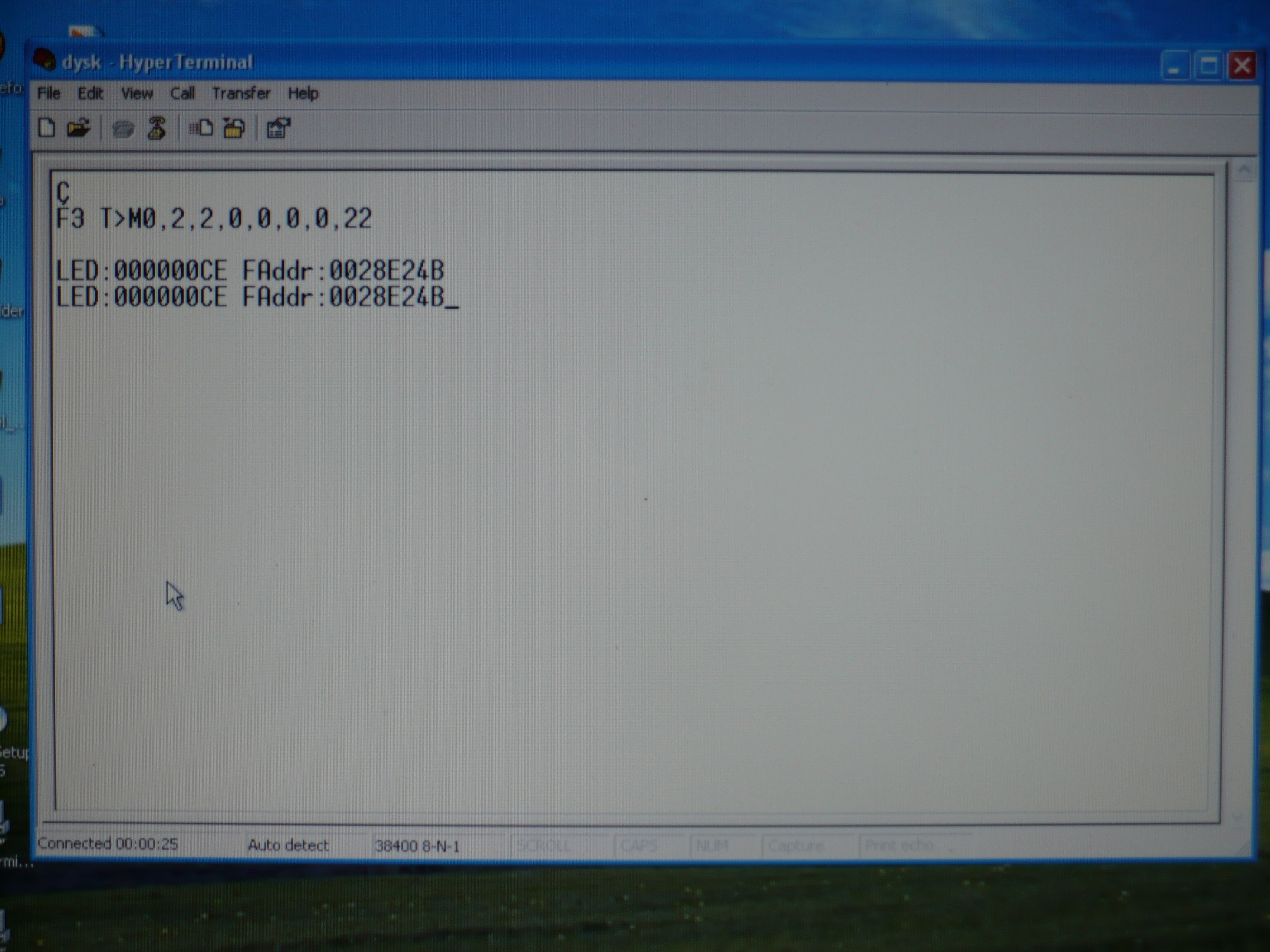

    Witam wszystkich mam mały problem z naprawą w/w dysku a mianowicie :
    działając zgodnie z instrukcja z tej stronki Link , zatrzymałem się w miejscu a mianowicie po odpaleniu hyperterminal wbijam komendę
    F3 T>m0,2,2,0,0,0,0,22 (enter)
    na co dostaję nie miłą odpowiedź
    LED: 000000CC FAddr: 0024A05
    no więc stosuje się do zalecenia czyli odizolowuje HSA od PCB po czym podłączam dysk do napięcia czekam chwilkę aż silnik stanie i wyciągam izolator miedzy HSA a PCB i przykręcam brakujące dwie śrubki po czym wracam do zaleceń z w/w linku i problem się ponawia :/ . Może ja coś robię źle ? siedzę nad tym od dwóch dni i nic nie mogę wymyślić :/ i tu liczę na waszą pomoc :)

    Podaj cały log z terminala w formie zrzutu ekranu

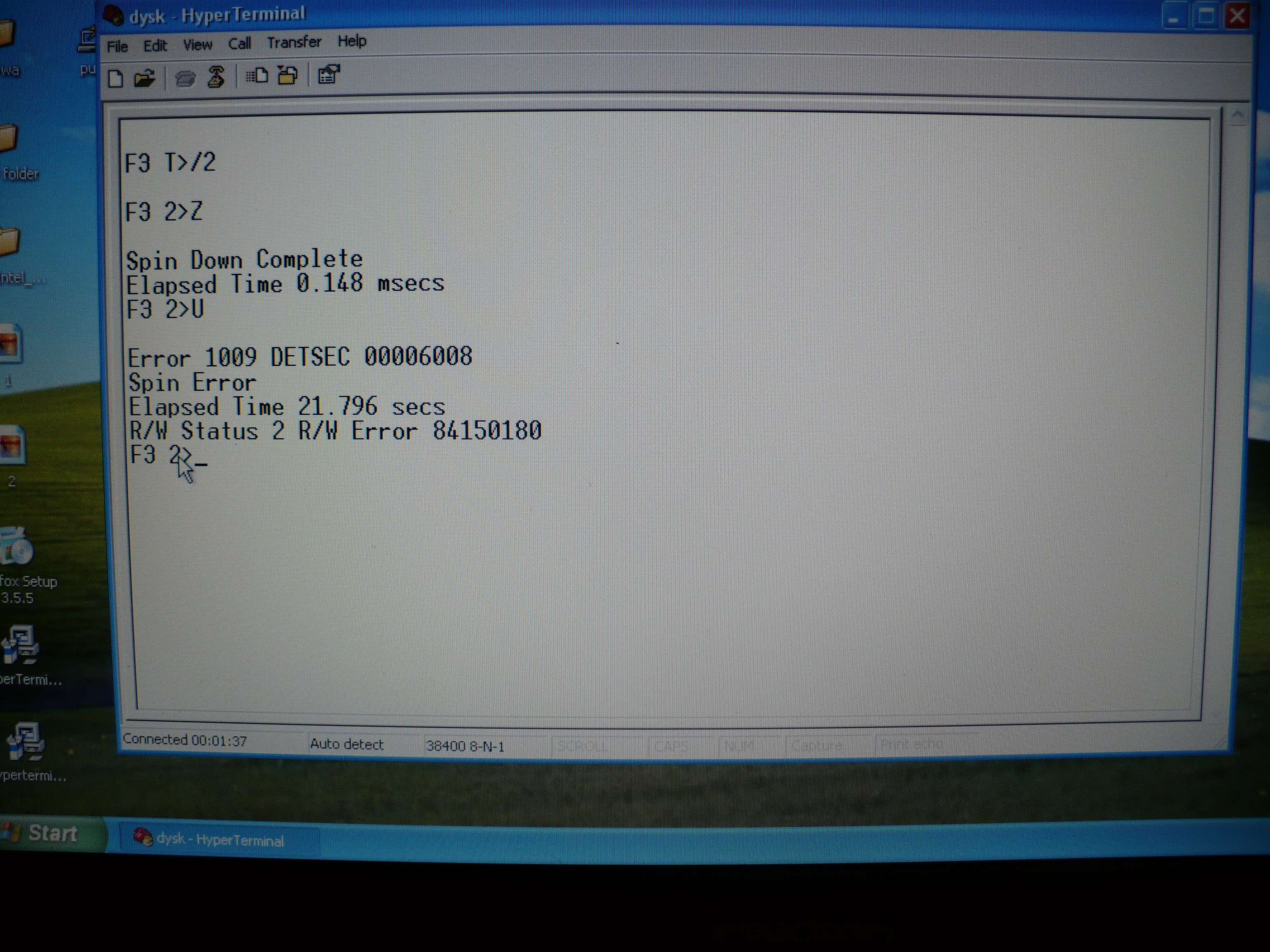

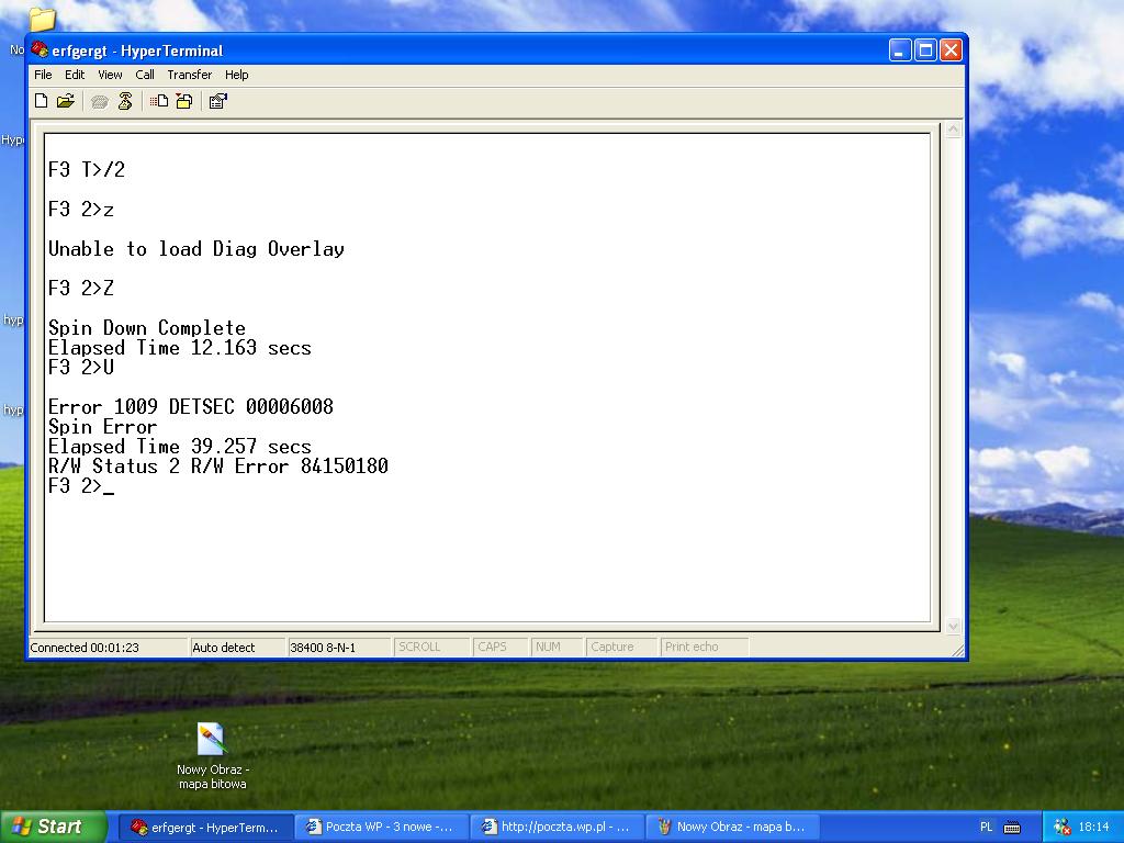

    I kolejny problem przy próbie odpalenia silnika wyskakuje error :P
    a dysk wydaje specyficzny dzwięk stukania :/
    Error 1009 DETSEC 00006008
    Spin Error
    Elapsed Time 38.137 secs
    R/W Status 2 R/W Error 84150180
    Seagate 7200.11 – problem z odblokowaniem przez terminal, instrukcja nie działa

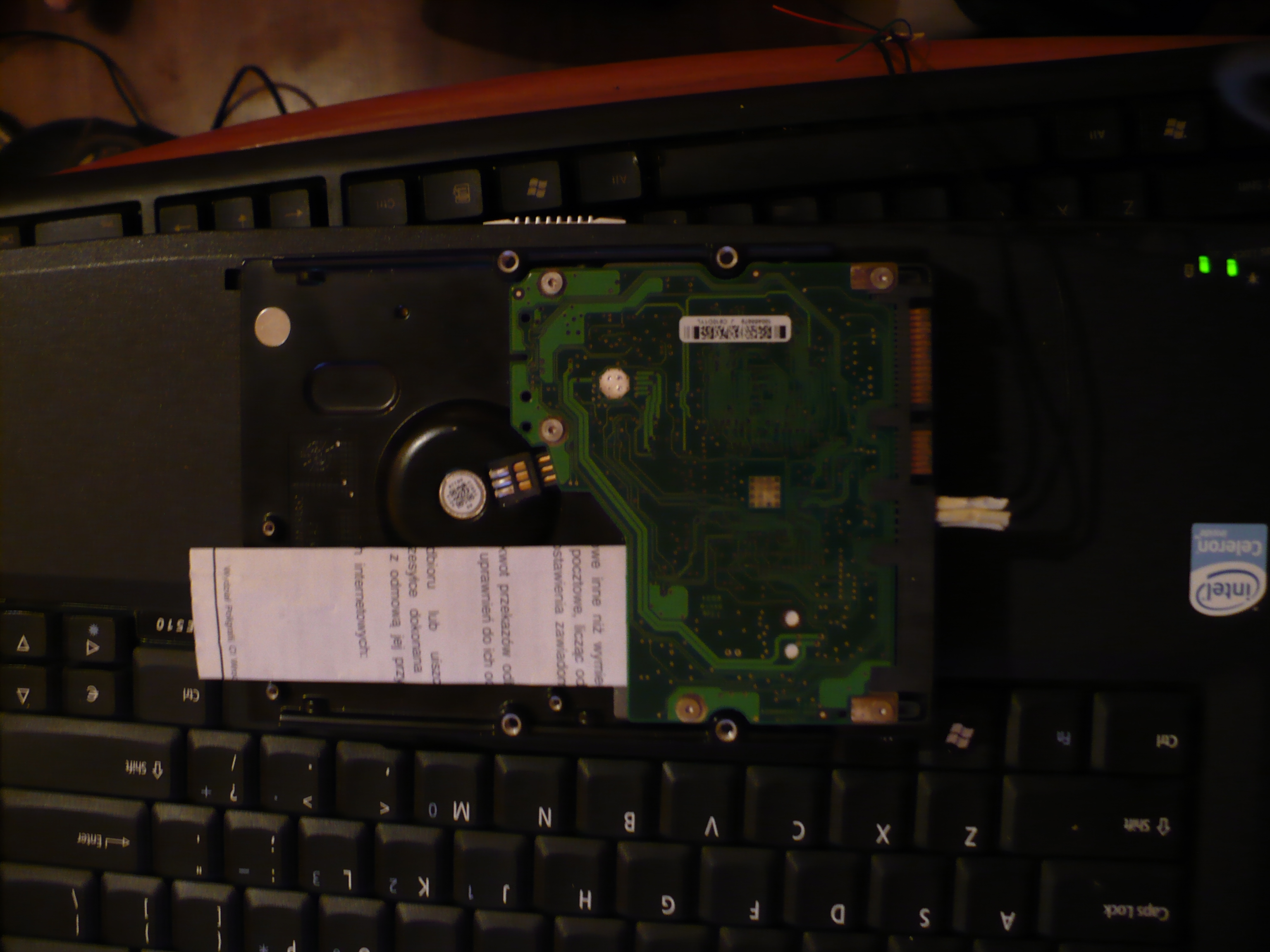

    Opiszę wszystko co jak robię bo może gdzieś popełniam mały błąd tak jak z wielkością liter :)
    a więc zaczynam od odizolowania HSA od PCB
    Następnie podłączam dysk do zasilania i odpalam hyper terminal
    wciskam ctrl + z i pokazuje mi się F3 T>
    Zaczynam wprowadzanie komend :)
    przed komendą U wyciągam izolator spomiędzy HSA i PCB i dokręcam brakujące śrubki ( oczywiście nie odłączając zasilania od dysku, reszta na załączonym obrazku :P

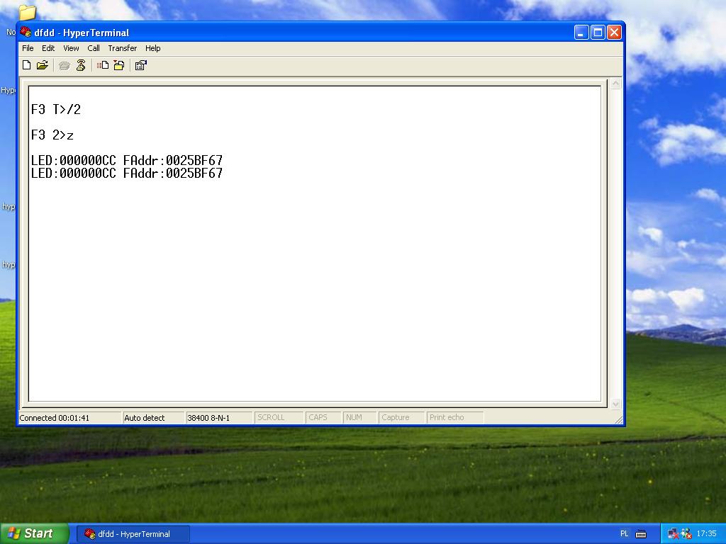

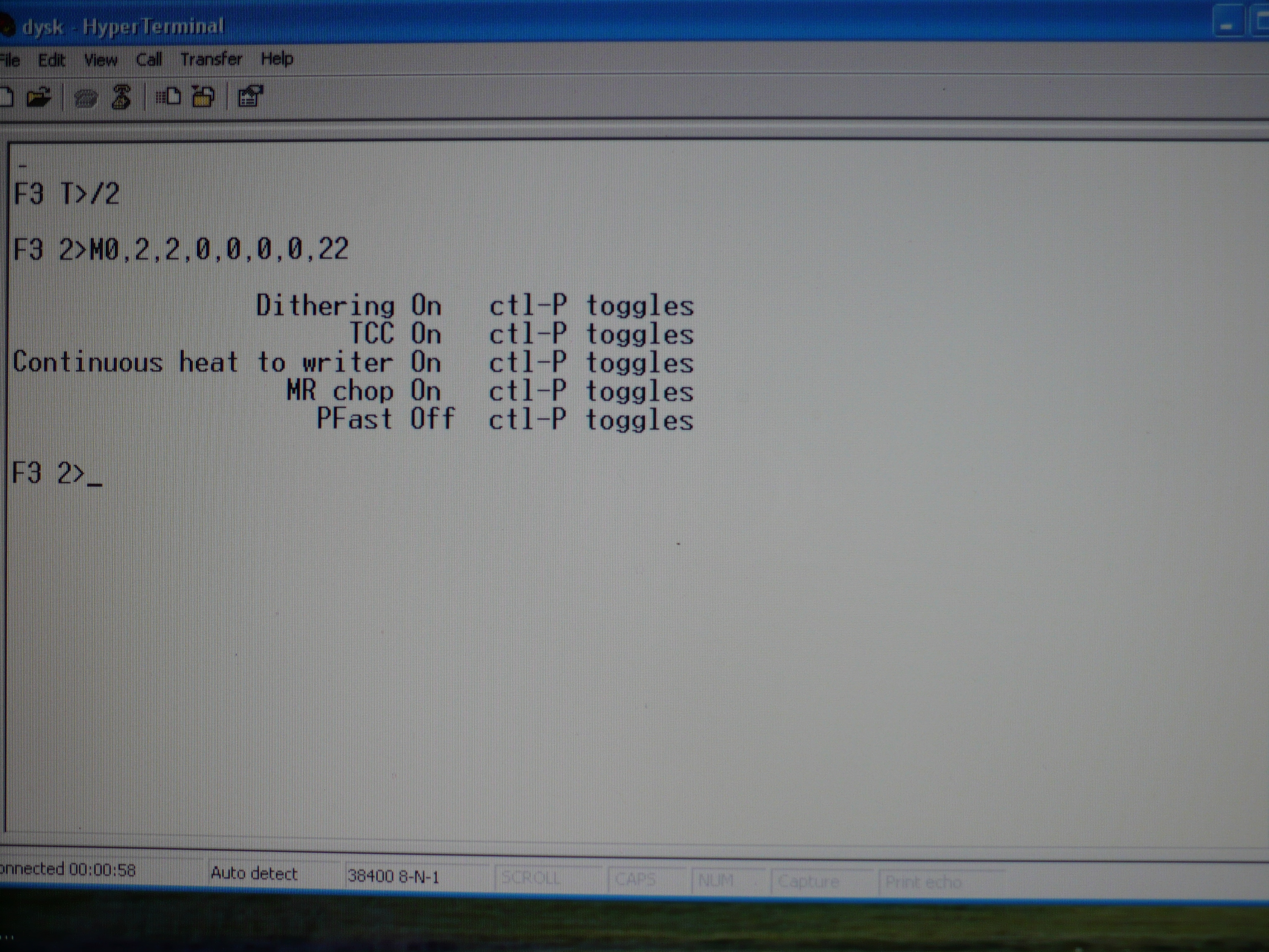

    Po wpisaniu komendy m0,2,2,0,0,0,0,22 wyskakuje coś czego nie rozumiem :)
    Seagate 7200.11 – problem z odblokowaniem przez terminal, instrukcja nie działa Seagate 7200.11 – problem z odblokowaniem przez terminal, instrukcja nie działa
    Jeśli ktoś ma jakiś pomysł co robię źle to proszę o pomoc :)

    Być może tak ciężko powiedzieć gdzie robisz błąd lub czy faktycznie to tylko ten problem ponieważ ten błąd pojawia się przy uszkodzeniu wrzeciona silnika jak to piszą dosłownie tłumacząc z angielskiego a chodzi o zatarcie łożyska brak możliwości rozpędzenia silnika do prędkości pracy brak odczytu głowicy.

    Coś źle składasz, bo dysk się nie włącza (Spin Error).
    Polecenie "m0,2,2,0,0,0,0,22" wydajesz w złym trybie (2 zamiast T), a w ogóle zamiast 'm' piszesz 'M'.
    Po 'U' masz przejść do trybu T, czyli wpisujesz '/1[Enter]', a następnie 'N1[Enter]', teraz _odłączasz zasilanie od dysku_ i naciskasz [Ctrl]+[z], a następnie wpisujesz 'm0,2,2,0,0,0,0,22'.
    Przekładkę (izolator) masz wyjąć na samym początku, jeszcze przed komendą 'Z', do momentu wyjęcia przekładki nie wydajesz w terminalu żadnych poleceń.

    tzok skomentował obrazek nr 2 a przypatrz się obrazkowi nr 1 tam nie uruchamia się silnik i nie czytają głowice.

    Być może nie uruchamia mu się silnik bo go nie "wyłączył", zauważ, że z tego co pisze to on najpierw wydaje polecenie "Z", dopiero potem usuwa przekładkę i wydaje polecenie 'U'.

    I tak ma być po zatrzymaniu silnika.
    1) Przekładka
    2) Włączasz czekasz aż silnik się zatrzyma (sam około 30 sekund może więcej zależy)
    3) Ctrl-z
    4) /2 i Z zatrzymanie silnika w PCB
    5) Przekładka
    6) U /1 N1 wyłączyć

    Jeszcze raz kolejność od początku:
    1.założenie izolatora
    2.Podłączenie dysku do napięcia i uruchomienie terminala
    3. komenda CTRL+z
    4. Komenda /2
    5. Komenda Z
    6. Usunięcie izolatora
    7. Komenda U
    dalej już nie doszedłem :P
    Po wykonaniu poleceń według w/w listy po komendzie U dysk wydaje specyficzny dzwięk ( stukanie tak jak by się zaciął i nie mógł ruszyć :/ ) i wyskakuje spinn error :(
    Migol21 czekam ponad 3 minuty zanim wydam komendę ctrl+z zresztą po chwyceniu dysku w dłoń czuć że silnik nie pracuje :/
