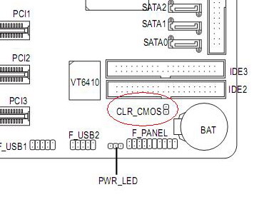

    Wracając do skutecznego resetu BIOS w manualu podają że nawet do 10 min po wyjęciu bateryjki i do jednej minuty na zworce... więc dośc długo... zworka na foto
    CMOS checksum error - brak reakcji klawiatury przy starcie komputera

    Tak, zaraz po wciśnięciu przycisku POWER kontrolki klawiatury zamrugają i na tym kończy się ich dzieło, przepinając mysz na port klawiatury i odwrotnie okazuje się, że napięcia nie giną, ponieważ mysz 'świeci' się.
    Sygnał dźwiękowy jest standardowy, jeden krótki, jak zawsze do tej pory tak i teraz.
    Jeszcze jedno, czy checksum error nie ukazuje błędu z którym rodzajem pamięci? HDD, RAM bądź ROM?

    Checksum terror to błąd sumy kontrolnej Bios Rom. Może być to problem bateryjki, może być słaba i będzie komputer wywalał właśnie info o błędzie CMOS checksum error - loaded default, czyli ustawienia domyślne. Problem w Twoim wypadku jest taki, że do biosu wejść nie można a to by oznaczało, że bios jest po prostu uszkodzony i nie może się załadować w całości najprościej mówiąc.
    Spróbuj jeszcze wyjąć kości pamięci i zamienić je miejscami lub, jeśli masz dwie kości zastosuj tylko jedną. Sprawdź dokładnie czy wszystkie połączenia są odpowiednio dociśnięte, chodzi mi tu o karty graficzne, muzyczne, połączenia dysków itd..
    Jeżeli nie pomoże również odłączenie komputera od sieci i wyjęcie baterii od biosu na powiedzmy jedną godzinkę to myślę, że czeka Cię wizyta w serwisie żeby wgrać ponownie bios.

    W odniesieniu jeszcze do kwestii działania klawiatury - sprawdziłem na czterech - jedna z trzech posiadała przewód zakończony wtyczką USB - ani ona nie reagowała, zatem wina leży po drugiej stronie PS/2.
    Również bateria została zamieniona na inną bezowocnie, to samo tyczy się CLR_CMOS.
