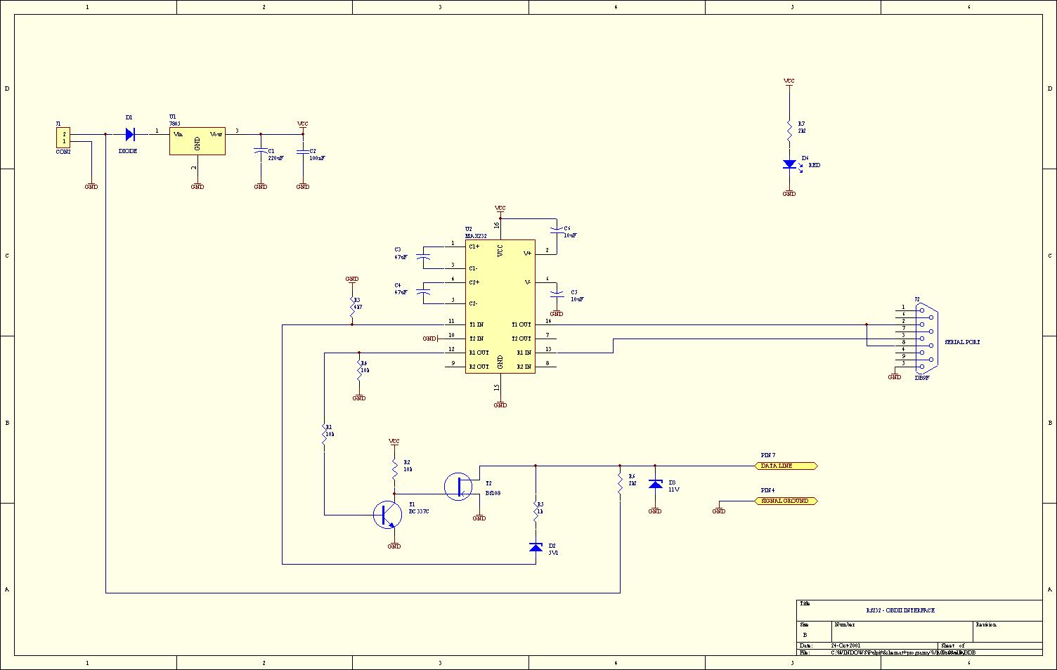

    Znalazłem w ofercie f-my DIGITEL interfejs OBDII pod kompa.Obsługuje ponoć wszystko spod VW.Czy ktoś używa tego.A może macie jakieś inne interfejsy.Musze coś kupić do mojego warsztatu...!! :?:

    Mam pytanie odnośnie schematu.
    Czy T2 to Mos-fet BS108? ( ciężko przeczytać ).
    pozdrowienia - góral
  • #13 80221
    teodor76
    Posty: 272
    Pomógł: 6
    Ocena: 54
    tak jak napisałes to bs-108

    mam już schemat, powiedz jeszcze do których pinów złącza OBDII podłączyć ten interfejs
    czy interfejs współpracuje z tymi programami (to znaczy czy wszystko można na nich zrobić: kasowanie i wykrywanie usterek, kody poduszek, liczniki)
    z góry dzięki za informacje

    Witam. Czy mógłby ktoś podać wartości rezystorów ze schematu vag na max bo mam problem je odczytac .Pozdrawiam Marek :oops:
  • #23 107059
    Adam S.
    Posty: 97
    Ocena: 9
    Witam !!!
    Moim zdaniem sa to jesli sie myle to sorry: :)
    r7-2k2
    r3-4k7
    r1,2,4-3x10k
    r6-2k2
    r5-1k
