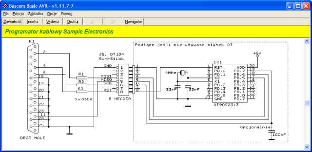

    walczę z tym już kilka godzin i myślę że coś źle zrobiłem.
    Zmajstrowałem takie cudo:
    Konfiguracja PonyProg2000 dla ATMEGA48PA - połączenie LPT i sygnały
    Do wgrania pliku .hex używam PonyProg2000 ver 2.05a Beta ... Zasilanie uC 4.5V
    Czy inaczej powinienem z wtykiem LPTka połączyć sygnały ? Czy też może w samym Pony źle coś konfiguruję ?
    Byłbym wdzięczny za pomoc :)

    WITAM
    Pomyliłeś końcówki LPT:
    2-MOSI
    4-RESET
    5-SCK
    11-MISO
    18-25-GDN
    Działa na 100%.

    hm... podłączyłem tak jak było napisane ale coś nie chce się skalibrować...
    hm... robię coś nie tak ?
    #5 7544978
    sylwunia35
    Posty: 331
    Pomógł: 16
    Ocena: 146

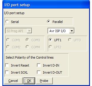

    A zobacz w BASCOM czy działa jako Sample Electronics Programer
    Usuń połączenie między nogą 9 a 12 LPT.
    Zobacz jak masz usrawiony PONY.. I/O port setup przestaw na LPT i Avr ISP I/O jeśli dobrze pamiętam musisz sprawdzić. Ja zawsze sprawdzam komunikację procek-program przez odczyt "fus bit".
