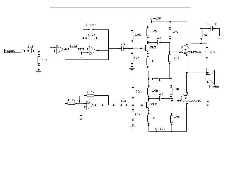

    cześć chce tego użyć jako wzmacniacz gitarowy (załącznik)
    co o tym myślicie ??
    będziedobrzy brzmiało???
    myślę, że byłby też dobry jako hi-fi z tym, że trzebaby 6,8 nF zmienić na znacznie mniejszy (koło 1,8 nF).
    nie wiem tylko czy wystarczyło by to do zachowania stabilności...
    czekam na komentarze

    Gratuluje pomyslowosci!
    Niestety to nie ma prawa dzialac!

    Odważna konstrukcja, podejrzewam, że to twoja własna, to się ceni, teoretycznie to może by i szło, jako ze mosfety też są napięciowe, ale pozostaje problem ustawienia prądu spoczynkowego tych mosfetów, gdyby tak przyłożyć się do tego z odpowiednimi przyrządami, to może i co z tego by wyszło, chciasz jest tyle układów sprawdzonych, że może było by szkoda tego czasu, ale bądź, co bądź gratuluję pomysłu, z takim zaparciem na pewno do czegoś dojdziesz.
    Gratuluje.
    Jak będziesz potrzebował czegoś konkretnego pod gitarę, to chętnie Ci wyślę.

    W sumie chętnie obejrzałbym chętnie jakąś alternatywę dla tego co sam skleciłem (pierwszy projekt-od czegoś musi zacząć żółtodziób :wink: )
    Cieszyłbym się gdyby inny prpjekt był 100W na IRF540 bo nakliłem już MOSFETy na radiator i mam zasilacz +/- 45V.

    No przy tym zasilaniu i przy dobrym transformatorze to koło 150W jak drut, nie wiem ile masz tych mosfetów, ale proponował bym minimum ze trzy pary, w prawdzie niby maj po 125W, ale gabaryty ich obudów są małe i jest problem z odprowadzeniem ciepła.
    Poszukaj sobie na elektrodzie jakiegoś na mosfetach, tu tego jest dużo, no i próbuj, na pewno nie będzie tak źle, jak będą problemy to na pewno koledzy pomogą.

    ok 100W powinno sie udac wycisnac z pary IRF540. W porownaniu z TDA7294 ktory dysponuje podobna moca wolalbym te dwa IRF540. Do zasilania +-45V i 4om minimum 2pary IRF540 do 8 om moze wytrzyma para IRF540.
    W praktyce do dwoch N-Mosfetow istnieje tylko jedna topologia ukladowa wzmaka i jest opisana w Praktycznym Elektroniku zdaje sie wzmak 250w. Wystarczy dac mniej mosfetow i mniejsza napiecie.

    No będzie ciężko przy tych 8 Ohm na 100W, ale myślę że 70 to na pewno wyciągniesz, ale to i tak niema większego znaczenia na pewno będzie głośno, jak masz tylko jedną parę to nie żałuj żelastwa, bo wysoka temperatura dla tranzystora nie jest zbyt korzystna i nie spal strychu.

    w schemacie jest błąd- kondensatory rozwierają sprzężenie zwrotne dla prądu stałego...
    chyba trzeba dać równolegle duże rezystory...
    może 100k ???
    OPAMP to TL074- chyba uciągnie te prądy
    proszę o pomoc
