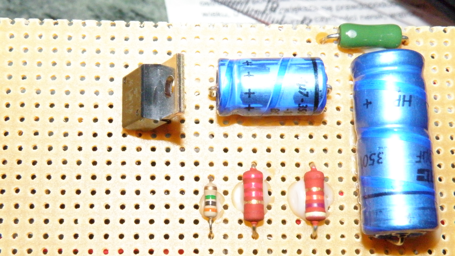

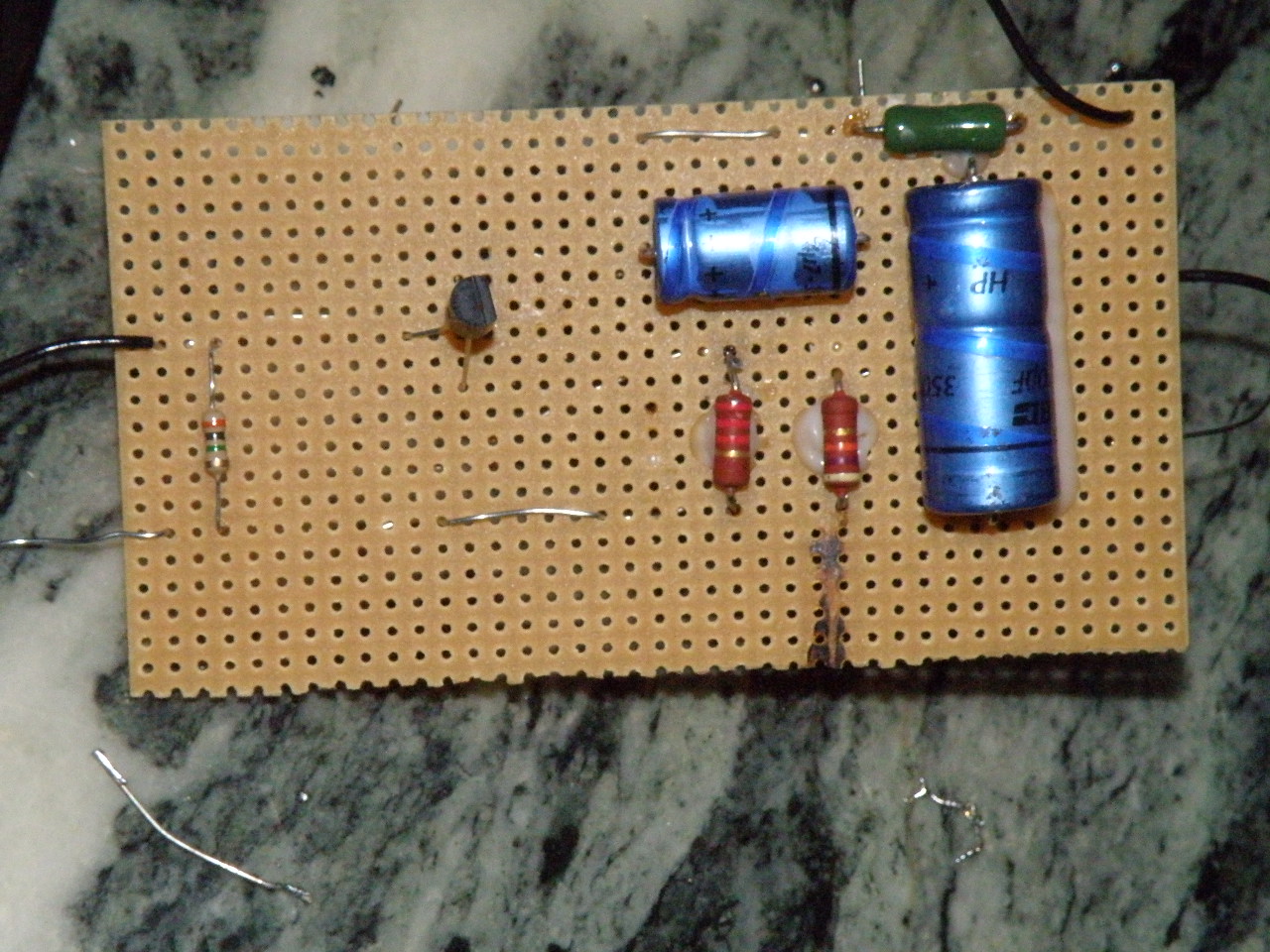

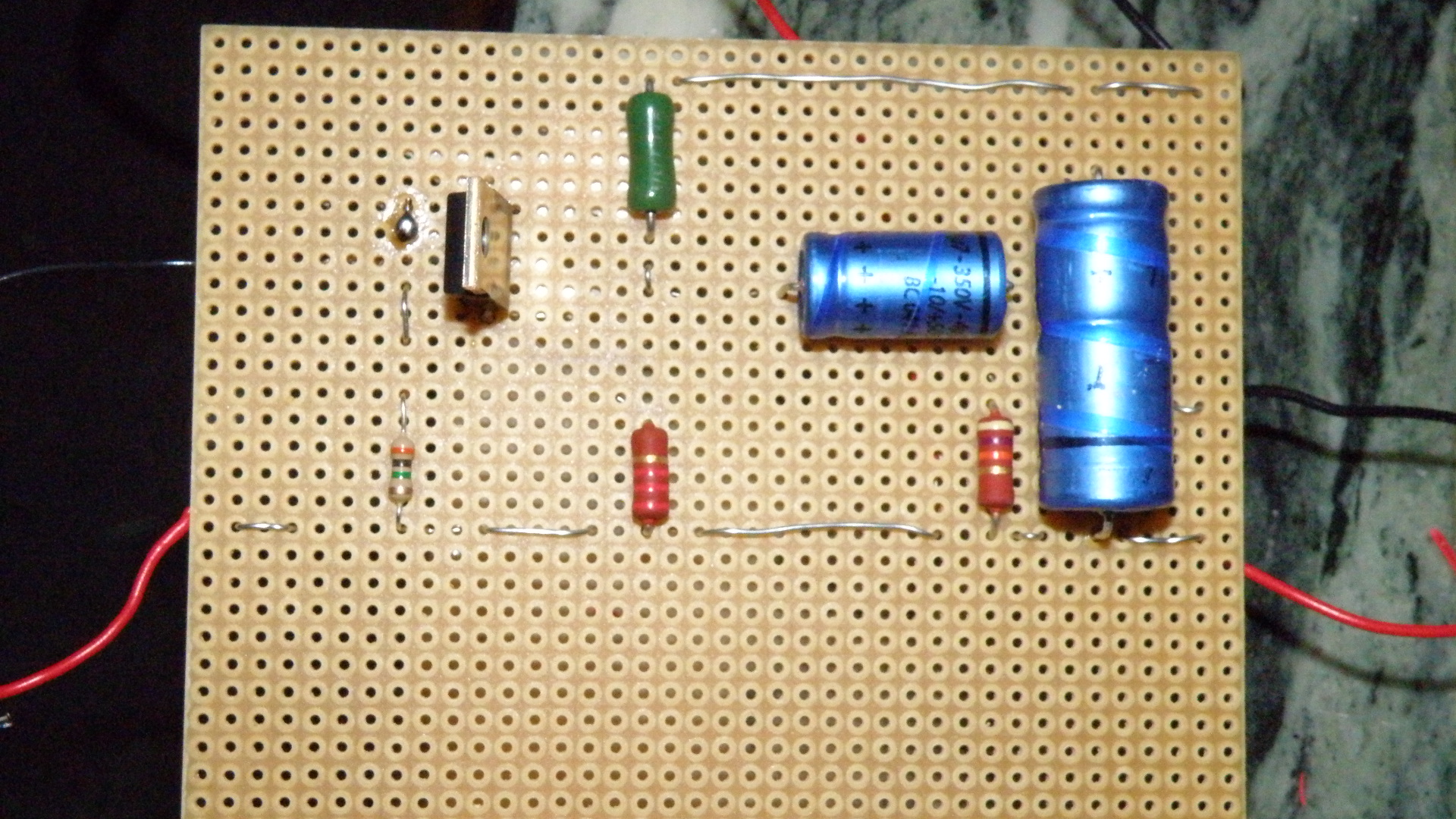

    Potrzeby mi jest przedwzmacniacz gitarowy i postanowiłem zrobić go samemu według tego wzoru .Czy zamiana R4 51k na 47k i Q1 J201 na N-FET 1000V wpłynie na działanie?
    Niestety nie udało mi się uzyskać części z tego układu więc postanowiłem je zastąpić, ale nie dało to efektu .
    I tu moje pytanie czy to ma prawo działać ?
    zamienione r4 51k na 47k 2w
    q1 j201 na n-fet 1000v 4a 100w 2.4R T0220
    Mam jeszcze po ręką coś takiego na ewentualna podmianę .
    Proszę o pomoc i wyrozumiałość ?

    Z tym rezystorem ok ale ten tranzystor trochę niebardzo wystarczyl by BF245 na wejsciu miedzy przedwzmacniaczem a gitara mozesz dac kondensator w granicach 100n do 1uF (ktory zagra lepiej) pozatym powinno dzialac

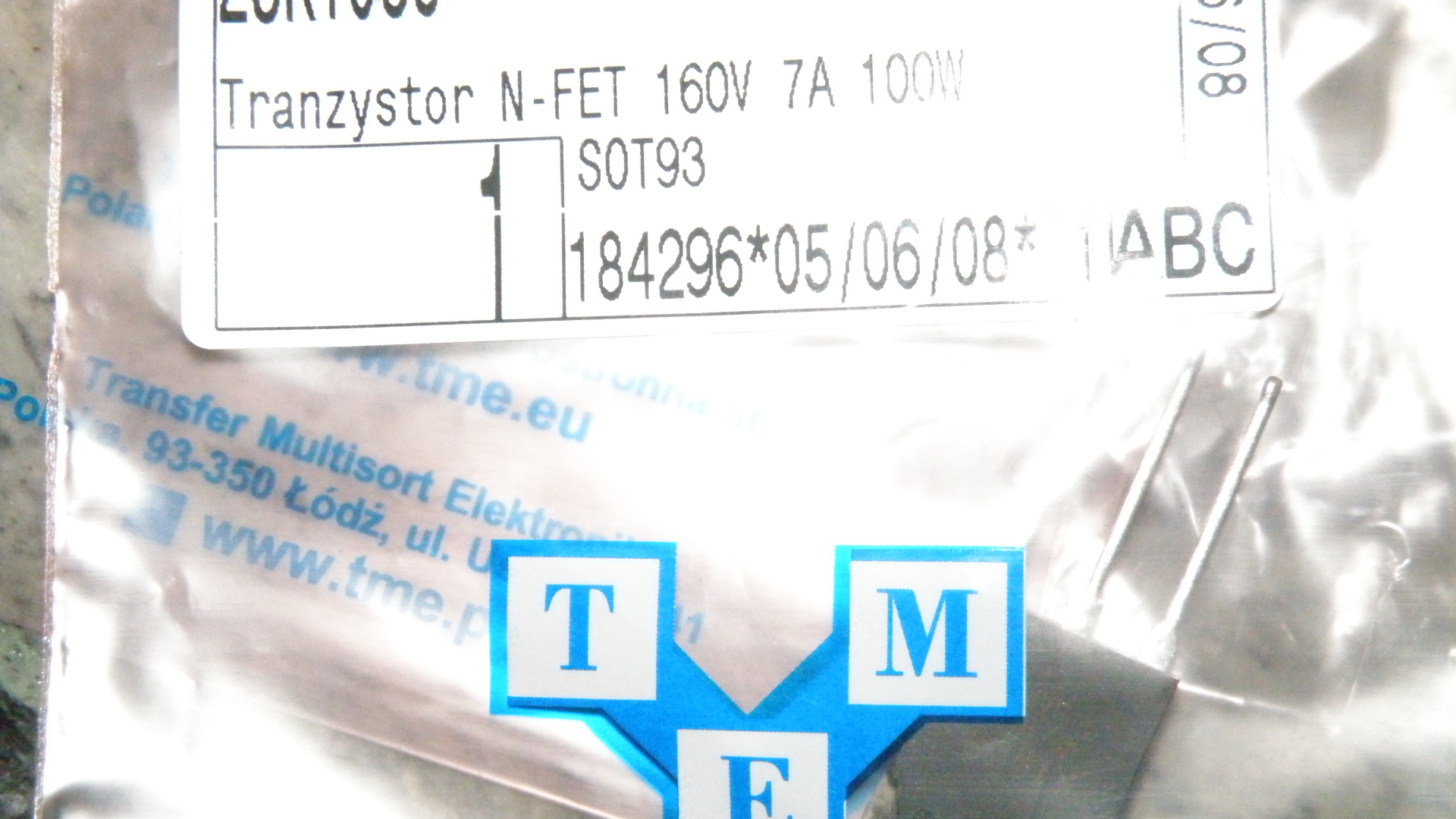

    Nic dziwnego, że nie działa, skoro zastąpiłeś JFET-a MOSFET-em. Musiałbyś dodać rezystor polaryzujący bramkę, między bramką a plusem zasilania. Lepiej wlutować BF245 lub inny polowy tranzystor złączowy o takiej samej polaryzacji.

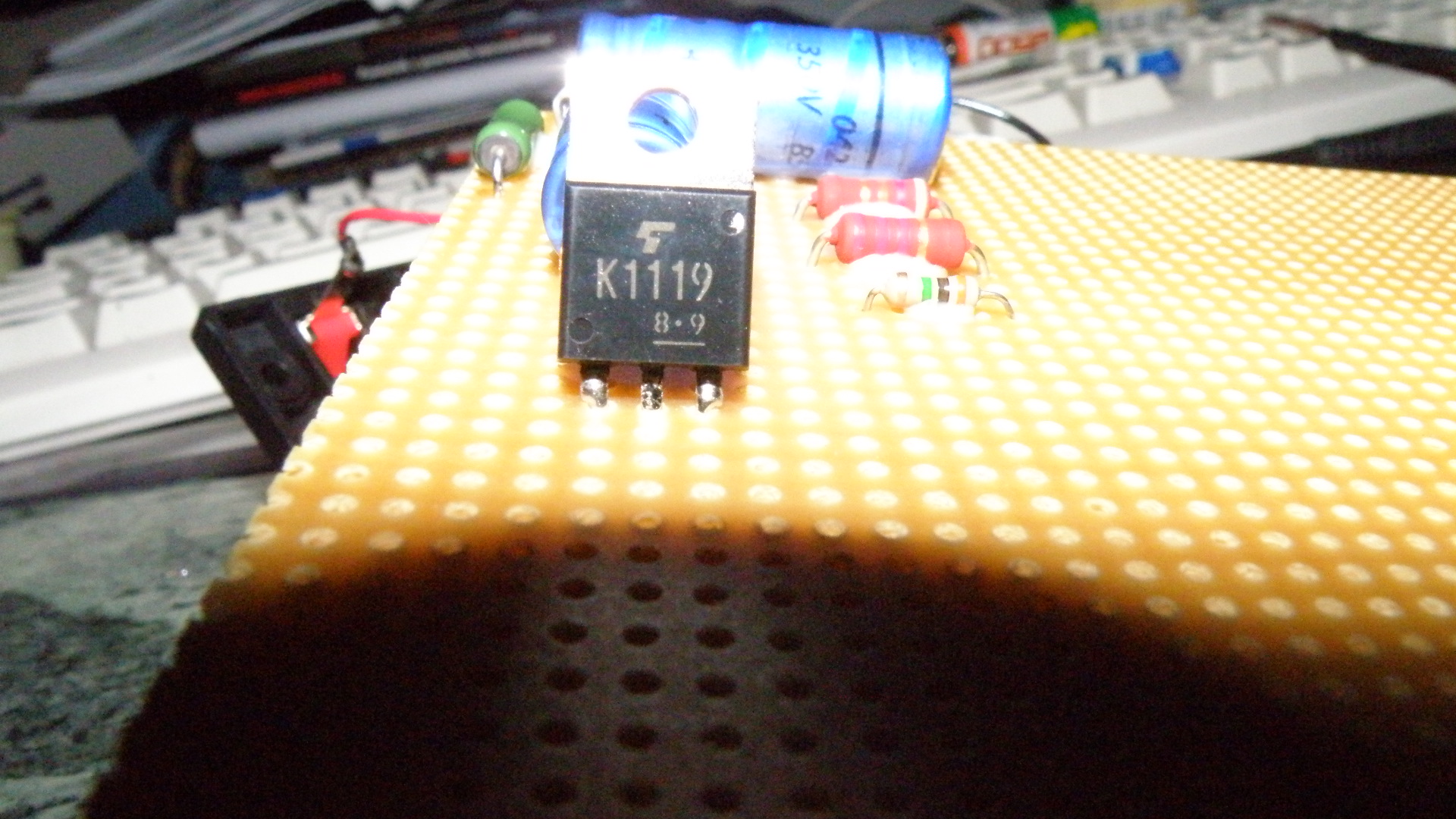

    Spróbowałem wrzucić Q 2sk1119 i jest dzwiek . Tylko że zamias wzmocnionego sygnału kilka razy jest sygnał ale kilka razy osłabiony.
    Prosze o pomoc .

    No jak będziesz dawał przypadkowe tranzystory, to nie oczekuj, że zagra. Kolega dobrze radzi. Daj BF245. Nie masz? Niestety na byle czym nie da się zrobić. Albo kup, albo znajdź w zapasach.

    Jakie napięcie masz na drenie tranzystora? Powinno być około połowy napięcia zasilania. Jesteś pewien, że prawidłowo masz tranzystor przylutowany? Tu http://www.datasheetcatalog.com/datasheets_pdf/B/F/2/4/BF245.shtml masz rozpiskę wyprowadzeń tranzystora BF245. Patrząc od góry na schemacie masz kolejno wyprowadzenia DGS. Tranzystor 2SK30A ma inny rodzaj wyprowadzeń, co musisz uwzględnić. PDFa wygoglujesz sobie... Czekamy na sukces :)

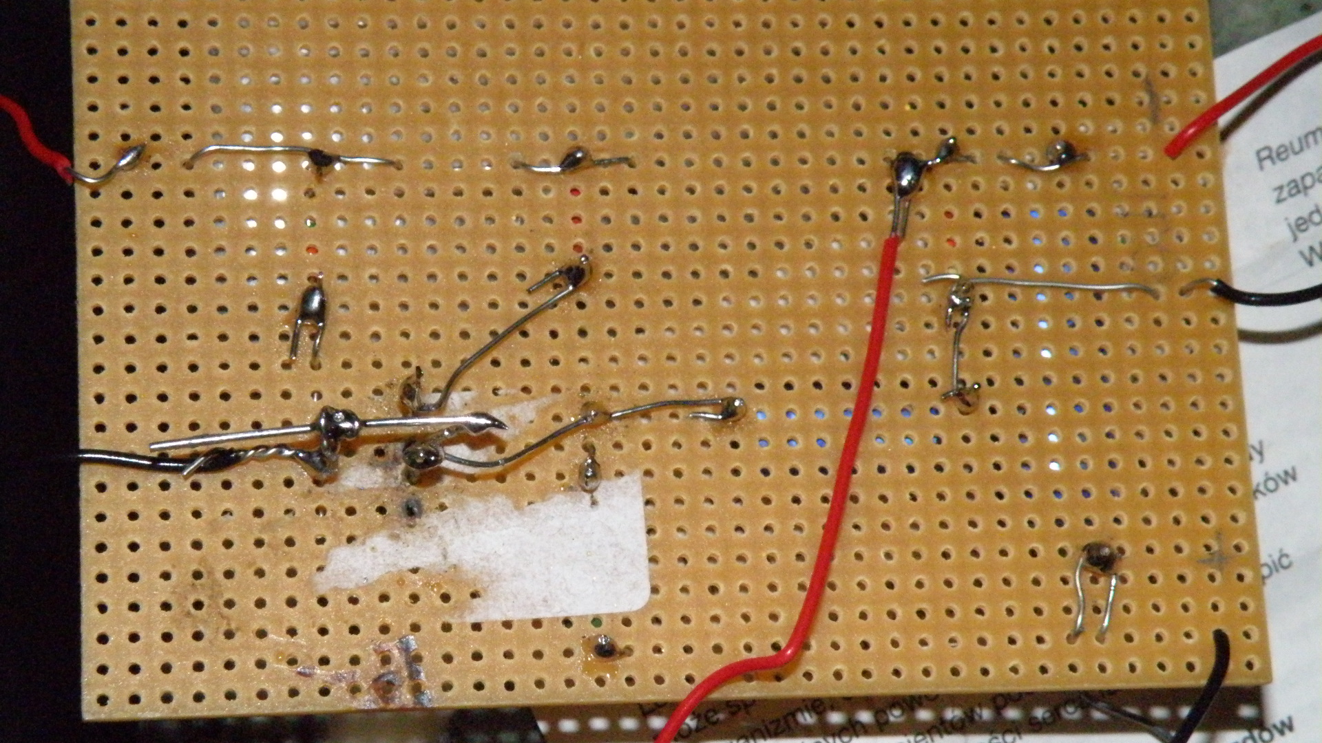

    Nie ważne czy lutowałem tak jak mi opisałeś czy stykałem tak jak na obrazku , to i tak nie działało .
    Może tu coś zobaczysz. Czy ten R3 może być taki?

    Niby wygląda poprawnie, ale ten R3 nie podoba mi się. To na pewno 6.8k? Wygląda raczej na 6,8ohm, ale nie widać na zdjęciu. Możesz dać 10k nawet w zamian za niego. Musisz załatwić sobie miernik - choćby taki za 9,90 :D Podmień ten zielony R3 i zobaczymy.

    Udało mi się uzyskać dżwięk . Brdzo cicho ale przeciwieństwie do wcześniejszych osiągnięć jest czysty .
    Prówoalem też zobaczyc napiecia wywołując zwarcie .Pomiedzy ground a cała reszta szły iskry .Natomiast od wejścia 9v+ do Q nie było nawet pojedyńczej iskry.
    Wymieniłem R3 na 2,2k .Bez zmian .Porobiłem nowe łaczenia lutu .Tak samo nie mogłem zrobic spiecia pomiedzy tąlinia a masą.

    Haha - no takim sposobem napięć nie sprawdzisz. Najwyżej możesz spalić tranzystor. Nie wiem ile zamówiłeś, ale proponuję posprawdzać rezystory, wlutować nowy tranzystor zgodnie z zasadą lutowania tego typu tranzystorów i musi działać. Połączenia masz poprawne.
    Jak dotkniesz palcem wejścia słychać brum? Powinien być bardzo silny. Silniejszy niż przy dotknięciu wejścia aux w wieży.

    A pod co masz podłączony ten przedwzmacniacz? Nie jest czasem tak, że masz go podłączony pod komputer, pod wejście liniowe? Sprawdź, czy nie masz czasem w wyborze wejścia zaznaczone mikrofon, a nie wejście liniowe.

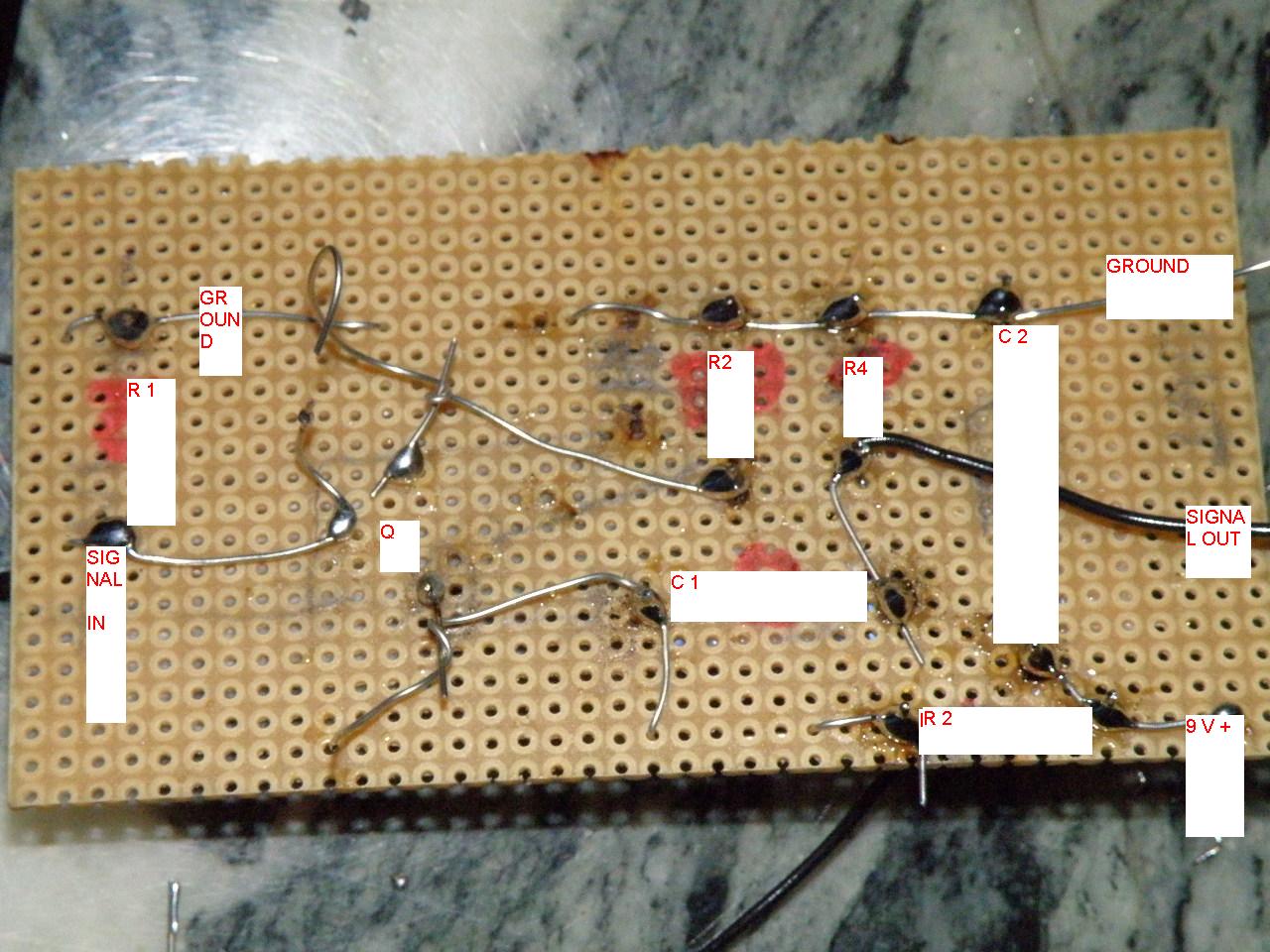

  • #20 5234045
    slash263190
    Posty: 93
    Ocena: 2
    Mam sygnał z kompa , a nie do kompa.
    Na linii która normalnie szła do jednego z głosników pomiedzy kompem a głośnikiem jest ten układ.
    Czy miejsce zaznaczone przeze mnie na czerwono powinno być połączone ?

    Zaznaczone miejsce nie powinno być połączone.

    Nie - przedwzmacniacz łączysz do gitary, a dopiero jego wyjście do innego wzmacniacza, np: do wejścia Line In w komputerze lub Aux w wieży. Nic dziwnego, że nie działał.

    Próbowałem inne R 3 ale dalej to samo . Na wejściu napięcia mam 9,16v a za R3 mam 7,55v ( przy R3 2,2 k ) .
    Chyba muszę robić jakiś błąd przy lutowaniu Q.
    Możesz mi jeszcze raz tu wytłumaczyć bo niby robie tak jak pisałeś ale ( przed lutowanie nóżek zewrzeć wszystkie trzy folią aluminiową , a po lutowaniu ją zdjąć) ...
    Co do tranzystorów to próbowałem na : BF245A,BF245B,BF245C, 2SK30A TM i 2SK30A .Teraz mam ten ostatni . Przy wszystkich efek był taki jak opisałem.

    Założyłem teraz R3 8,2Kohms i napięcie na drenie mam teraz 3,24v.

    Załóż R3 taki, by napięcie wynosiło ~4,5V. Jeżeli te napięcie wynosi w tych granicach jakie opisałeś, to wygląda na to, że tranzystor jest sprawny. Przyczyna może leżeć poza samym wzmacniaczem. Zacznijmy od wzmacniacza głównego. Jeżeli jest ok, to po dotknięciu palcem wejścia, (nie dotykaj masy drugą ręką) powinieneś słyszeć przydźwięk sieci w głośniku. Jeżeli go nie ma to masz winowajcę. Jeżeli jest, to podłącz przedwzmacniacz, nie podłączając gitary. Dotknij paluszkiem teraz wejścia w przedwzmacniaczu. Jeżeli jest silniejszy niż bez niego, to przedwzmacniacz wzmacnia. Jeżeli po podłączeniu gitary nadal nic nie słychać, to musisz sprawdzić co z nią jest nie tak. Zrób to i opisz wyniki.

    Na wejściu sygnału( gitary) przy dotknieciu plusa dzwięk jest zauważalnie głośnieszy niż przy dotknieciu plusa wyjśćia ( idacego do wejścia na mikrofony w karcie muzycznej kompa.
    Więc jednak działał .Ja kierowałem się tym że grany dzwiek byl tak samo glosny z przedwzmacniaczem jak i bez( vol na gitarze miałem na max) . Teraz zobaczyłem że kiedy jest na gitarze vol max to nie ma różnicy , natomiast jest kiedy vol na gitarze wezme w dół. Bez przedwmacniacza grała tylko z potecjometrem na max teraz mam dzwiek w pełnym zakresie pracu potencjometru .CZY to w tym powinna się obiawiać prace tego układu ?
